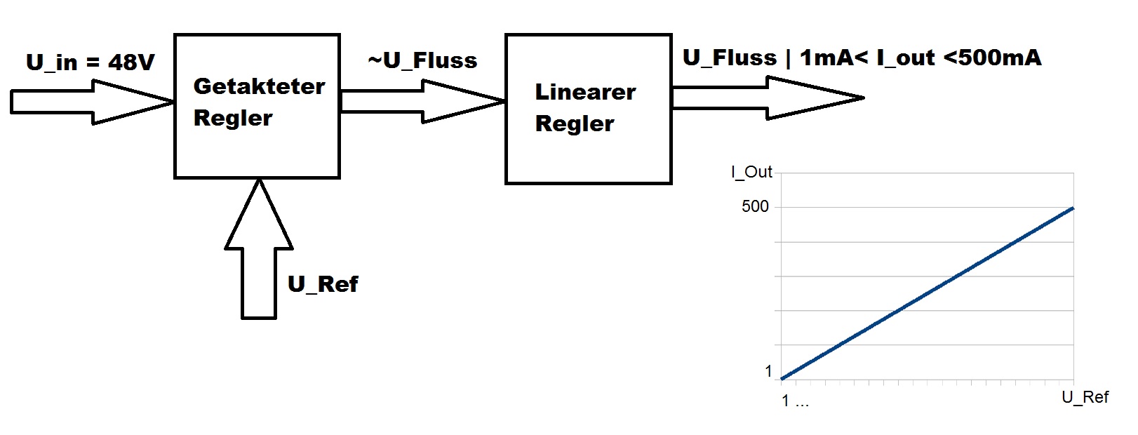

Hallo Community,
Ich brauche eure Hilfe.
Ich habe ein Projekt, in dem Ich eine Konnstantstromquelle (KSQ) für
LEDs realisieren will, die 0-500mA liefern soll. Das Ganze muss über
eine Referenzspannung einstellbar sein und möglichst linear. Meine
Rechercen haben ergeben, dass es zwei in Frage kommende Stromquellen für
mich gibt. Zum einen wären das die getakteten und zum anderen die
linearen (mit Komparatoren). Mein Hauptproblem sind die
Verlustleistungen. Ich habe eine Eingangsspannung von 48V, die sich auch
nicht ändern lässt. Wenn ich das Ganze jetzt mit nur einer linearen KSQ
aufbaue und z.B. nur 2 LEDs à 0,5A/3V damit betreiben will habe ich
schon Verluste von:
P = U*I
P = (48V - 2*3V) * 0,5A
P = 21 Watt
Utopisch!
Das Problem bei einer getakteten KSQ im höreren Strombereich ist das
Rippel. Es sollen später LEDs präzise mit Strom versorgt werden und wenn
das Rippel zu hoch ist, fangen sie an zu flimmern.
Ich brauche ein paar Lösungsansätze, was ich als nächstes recharchieren
kann.
Ist es zum Beispiel möglich, eine getaktete KSQ vor eine lineare KSQ zu
schalten? (siehe Bild)
Hat jemand einen Denkanstoß für mich?
Vielen Dank im Voraus

Dietrich L. schrieb:
> Schaltregler mit Strom- statt Spannungsausgang.
> Der Rippel dann man durch die Dimensionierung der Drossel kleiner machen
> und/oder ein Filter dahinter schalten.
> Gruß Dietrich
Danke Dietrich
Also wäre es Denkbar die Schaltung komplett mit einem getakteten Treiber
zu verwenden und dahinter einen Filter zu schalten. Das ist gar keine
schlechte Idee.

Ansonsten geht ja noch der Mittelweg:
Du setzt mit einem Step-Down-Schaltregler die 48V auf die LED-Spannung +
2..3V herab und schaltest dahinter den analogen Stromregler. Der hat
dann beherrschbare Verlustleistungen im 1W-Bereich zu verkraften.
Das Herabsetzen kann entweder auf eine feste Spannung erfolgen (sinnvoll
bei immer gleicher oder sehr ähnlicher LED-Konfiguration) oder auf eine
feste Spannung über den analogen Stromregler.
Ahoi, Martin

Gast #4363129
> Ahoi, Martin
Eine genau Anzahl von LEDs ist leider nicht vorgesehen. Es werden immer
unterschiedlich viele LEDs an den Treiber geschaltet. Und die Spannung
dynamisch anhand der LED-Flussspannung zu ändern geht leider auch iwie
nicht. Jedenfalls ist mir keine Schaltung bekannt, die das bewätigt.

Jeder gescheite Schaltregler macht das.

> Woher weiß der getaktete Schaltregler denn, wie viel Spannung der
> lineare Regler braucht?
Immer 2-3V mehr, als er am Ausgang hat ...
Jobst
Gast #4363622
Atze schrieb:
> Und die Spannung
Da gibt es einige, Stichwort ist "Vorregler". In einigen Labornetzteilen
ist sowas im Einsatz.
Ahoi, Martin

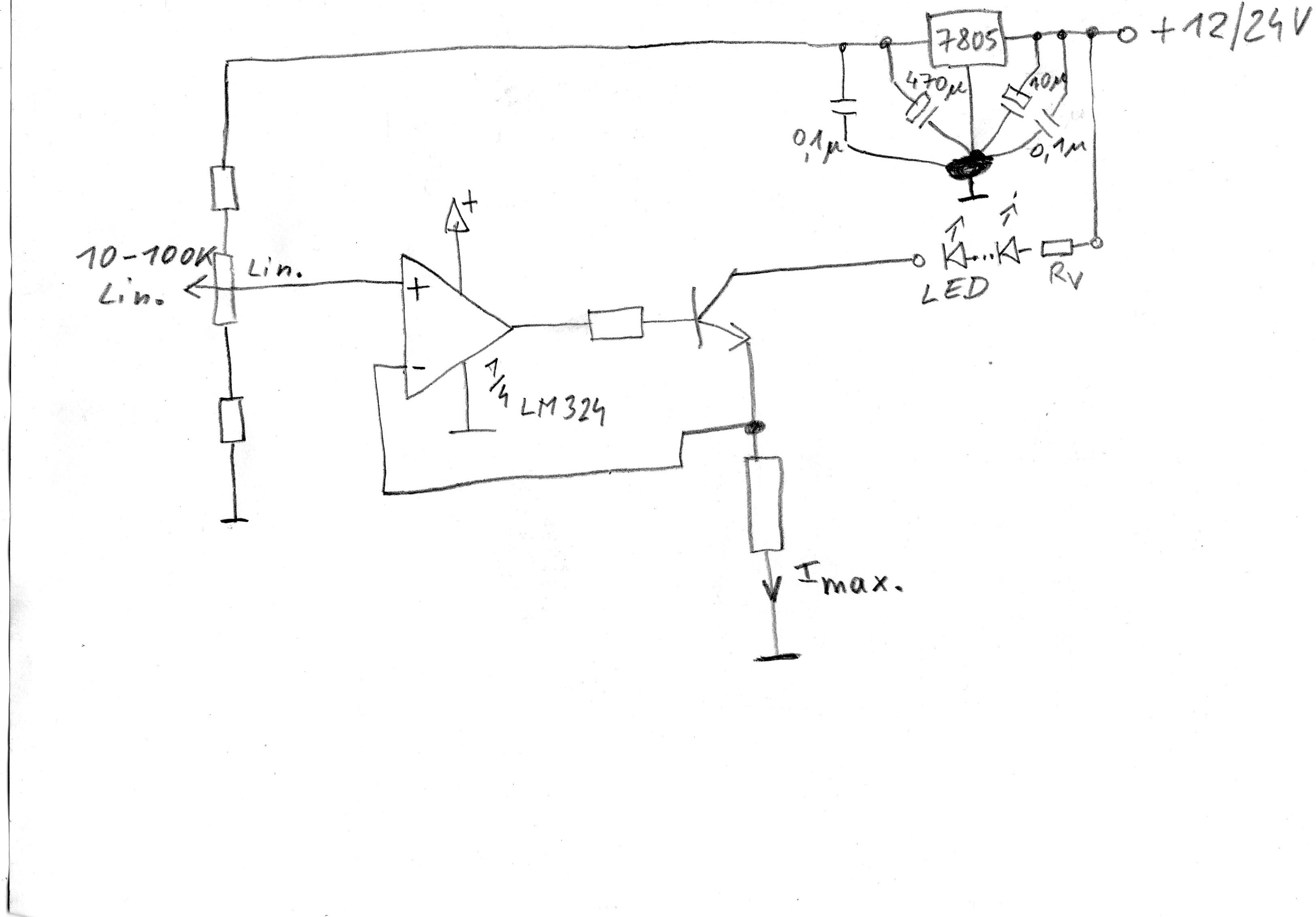

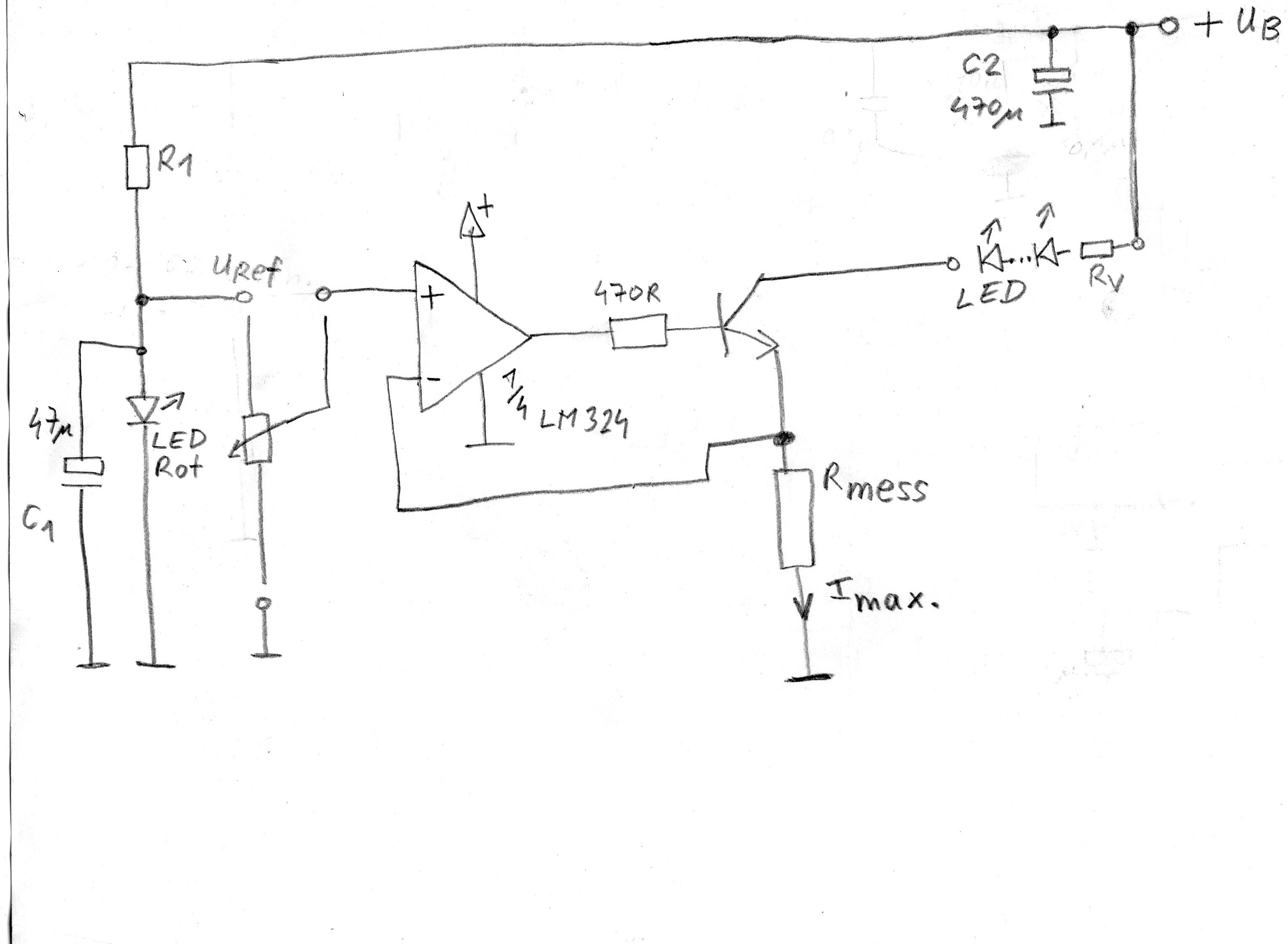

Mani W. schrieb:
> So etwas? Rein analog...
> Der Versorgungsanschluss des LM324 gehört natürlich an +5V
> Die anderen Widerstände sind dann empirisch zu ermitteln,
> bzw. zu rechnen...
So eine ähnliche Schaltung habe ich mir auch aufgebaut. Das Problem
hierbei ist, dass die Versorgungsspannung der LEDs nahe an der
Flussspannung dieser sein sollte um die Verlustleistung zu minimieren.
Mit U_Ref variable meinte ich den Bereich. Ich möchte gerne meinen Strom
proportional zu U_Ref ändern und U_Ref muss auch einstellbar sein.

die Ansätze ausgegangen sind. Ich werde mich jetzt aber mal mit den
Themen Filter von Rippel, Vorregler und Kombination von getaktet und
linearen Regler beschäftigen.

Atze schrieb:
>> bzw. zu rechnen...
Ich habe Dir jetzt die Schaltung Deinen Wünschen entsprechen
geändert (rein analog)...
Da gibt es auch keine Hochfrequenzstörungen...
+UB ist die Versorgungsspannung, der LM 324 enthält vier
Operationsverstärker bei einer Betriebsspannung von
3 bis 30 Volt...
Die Stabilisierung von Uref erfolgt durch R1, Led rot (ca. 1,8V) und
dem C1 mit ca. 47 uF...
Die Betriebsspannung der Leds kann in diesem analogen Betrieb
auch direkt den LM 324 versorgen.
Somit kannst Du die Betriebsspannung so anpassen, dass Du je
nach Transistor und kleinem Kühlblech Deine Leds super steuern kannst.
C2 dient zur zusätzlichen Glättung der Betriebsspannung...
So, und alles andere überlasse ich jetzt Dir, eine einfachere, billige
analoge Schaltung wirst Du nicht finden, außer das gibt es schon
integriert...
Aber solche Bauteile kugeln sicher zu Hause herum..
Mani
Ich danke dir Mani :) Das sieht echt gut aus!

#4364810
Atze schrieb:
> Sorry, ich meinte nur damit, dass ich mit diesen 48V als
> Eingangsspannung arbeiten werde. Das diese natürlich abwärtsgewandelt
> werden müssen, ist mir bewusst :)
Dann musst Du auch einen grösseren Kühlkörper auf den
Regeltransistor montieren, aber das wäre ja egal, Du willst ja
nicht den Preis im Energiesparen gewinnen, aber die Schaltung
funktioniert...
Du könntest auch noch einen 10K - 100K Widerstand zwischen Rmess und
dem -Eingang des OP schalten. Vom -Eingang auf den Ausgang
einige pF oder nF, das verhindert Schwingungen, die nur auf
einem Osszi zu sehen sind...
#4364815
Wie genau sind die 48 Volt Deiner Stromversorgung?
Ist diese auch gut gesiebt?
Ich habe geschrieben, der LM 324 ist für 3 bis 30 Volt...
Bei Deiner hohen Betriebsspannung würde ich einen 24 Volt
Spannungsregler für den 324 und der Stabilisierung einsetzen,
ein 7824 geht nicht direkt, der hat eine max. Eingangsspg. von 38
Volt...
Du kannst aber eine Z-Diode davor setzen (>In Serie zum +Eingang des
Spannungsreglers) mit 15 - 18 Volt (500mW dürfte genügen), je nachdem,
wie der Vorwiderstand der roten Led ist...
Ich habe immer so hoch wie möglich den Widerstand angesetzt, und
zwar so, dass das Leuchten noch sichtbar ist, aber so wenig Strom
wie möglich verbraucht wird...
Dem entsprechend ist auch das Potentionmeter zu wählen...
Mani
Gute Frage. Das muss ich erfragen.
> Volt...
> Mani
Danke Mani. Du bist sehr motiviert :) Das muss ich mir erstmal alles
verinnerlichen. Sehr sehr gute Ansätze mit denen sich arbeiten lassen.
Ich befürchte, dass ich nicht die vollen 48V meiner Quelle nehmen kann
und diese dementsprechend runterregeln muss!?
