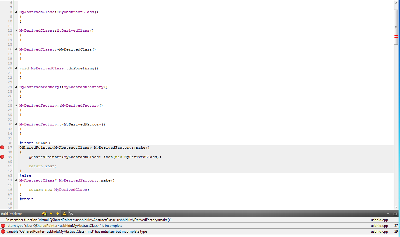

ich habe eine Abstract Factory mit Qt implementiert. Das geht soweit.
Wenn ich das aber mit Shared Pointern implementiere, dann kommt da immer
was mit 'incomplete class'.

von Gert (Gast)
Danke für die Antworten!
Ihr habt natürlich recht: Ein Bild sagt mehr als 1000 Worte.
Es sind jetzt sogar zwei Bilder: Das Erste zeigt die Header-Datei und
das Zweite die Source. Ich habe ein Flag beim Kompilieren gesetzt
(SHARED), welches zwischen dem normalen Zeiger und dem QSharedPointer
umschaltet.
Mit dem normalen Zeiger compiliert und linkt Qt ohne Fehler. Beim
QSharedPointer kommen zwei Fehlermeldungen.
Ich hoffe, das hilft etwas weiter.
Danke Gert

von Sven B. (scummos)
Wo ist das #include <QSharedPointer>?
von Gert (Gast)
Danke, das wars tatsächlich. Den Datentyp hat der Compiler aber trotzdem
erkannt und angezeigt, weshalb ich dachte, das include sei nicht
notwendig.
Gruß Gert
