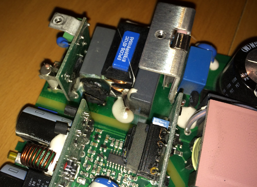

ich habe ein QUINT-PS/1AC/24DC/5 2866750 bei dem wohl ein Kondensator
geplatzt ist. Leider habe ich die Rechnung dazu nicht mehr.
Kennt das evtl. jemand von euch und weiß was die genauen Daten von dem
Bauteil?

Meinst Du das runde schwarze Teil? Und ist dort der Eingang der
Versorgungsspannung? Wenn das so ist vermute ich eher, dass das ein
Varistor als Überspannungsschutz am Eingang ist.
Du könntest die Schaltung aufnehmen (sie sieht in dem Bereich ja
"übersichtlich" aus), dann lässt sich das besser klären.
Falls das tatsächlich ein Varistor ist:
Die Auswahl ist relativ leicht: gleicher Durchmesser und genügend hohe
Spannung. Übrigens müsste die Schaltung auch ohne funktionieren. Dann
kannst Du auch sehen, ob noch mehr kaputt gegangen ist.

Stimmt, daran habe ich gar nicht gedacht. Die Baumform und die zwei
Drähte im inneren sehen verdächtig nach einem Varistor aus.
Danke für den Tipp!
