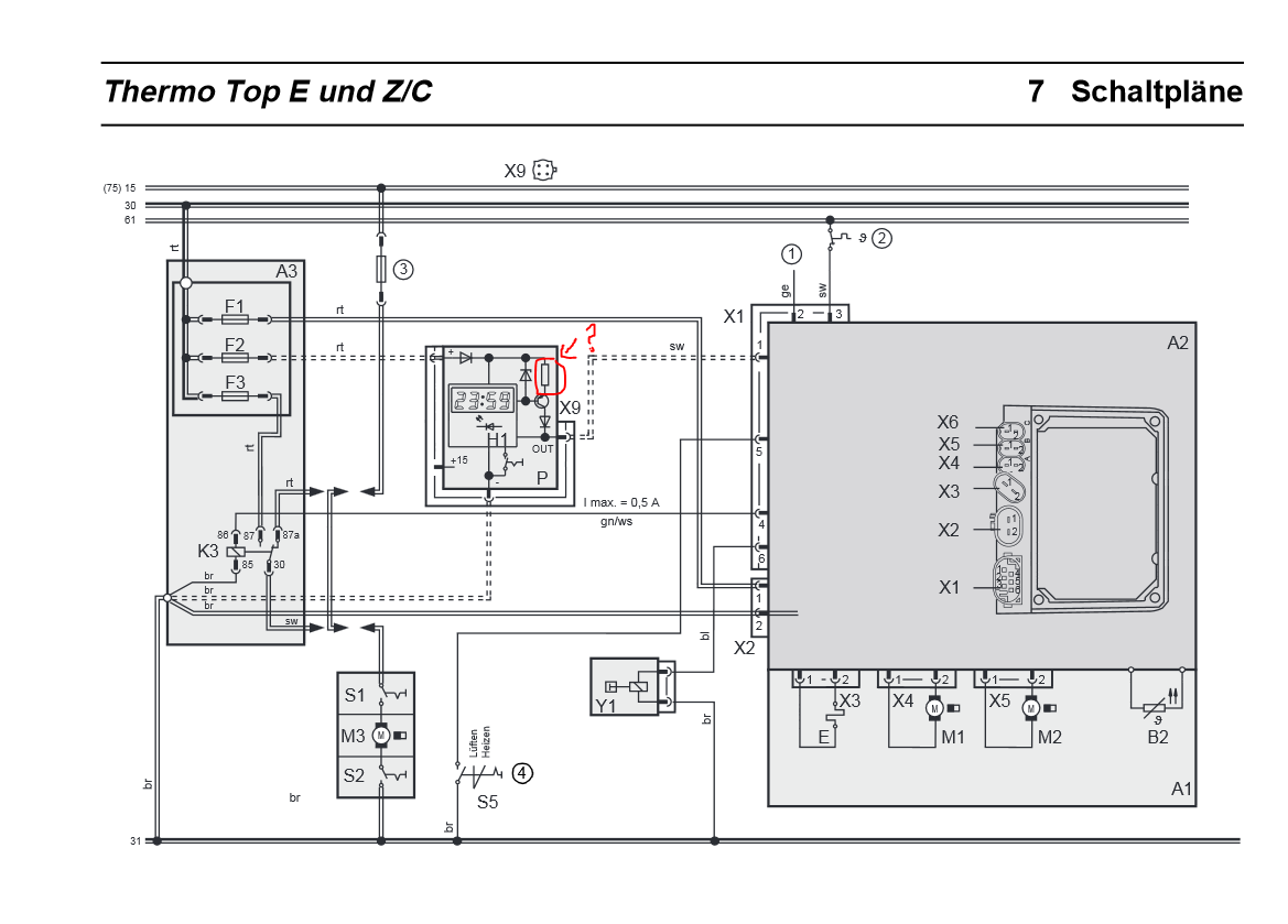

Ich bin gerade dabei mir meine eigene GSM Fernsteuerung für meine
Webasto Thermotop C zu bauen.
Ich werde die Heizung erst demnächst verbauen wenn auch die
Fernsteuerung einsatzfähig ist. Um die Heizung mittels µC zu starten,
brauche ich ja nur wie auf dem Bild zu sehen, 12V auf die schwarze
Leitung zu geben. In der Uhr ist aber noch ein vorwiederstand
eingezeichnet.
Weis jemand wie groß der sein muss ???
Die 2 Dioden und der PNP Transistor nehmen ja schon gut 2V weg, so das
noch ca. 10V übrig bleiben. Laut unterlagen von Webasto soll bei
angeschlossener Uhr und aktiven  Heizvorgang, nur noch ca.7V auf der
Leitung sein. Habe leider keine Uhr oder Ähnliches da um das mal eben
raus zu testen oder gar zu messen. Deshalb meine Frage an euch ob schon
jemand Erfahrungen damit gemacht hat oder die große des benötigten
Widerstandes sogar kennt.
Gruß Rene
Gast #4363364
Die Diode an der Basis ist eine Z-Diode und damit die
Transistorschaltung eine Konstantstromquelle. Sicher nicht für 0.5A,
sondern eher um einen Kurzschluss der schwarzen Leitung zu überleben,
ich sag mal 10mA. Bei 5V6 Z-Diode also 470R.
Es sei denn, der Strom wird so genau geregelt, weil er eine
Steuerfunktion hat, dann müsste man mehr wissen.

470 Ohm gegen 12V Bordnetz sind ok, man hat dann aber keine
Heizzeitbeschränkung, d.h. so lange 12V auf der schwarzen Leitung sind,
heizt die Kiste (bis zur Unterspannungsabschaltung).

Wenn gelbes Kabel nur zum Sicherungsblock: Diagnose
Wenn gelbes Kabel zum 4 poligen Stecker: W-Bus
Quelle: Werkstatthandbuch TT Evo, TT Z/C/E, Schulungsunterlage Webasto
Ist ein Unterschied.
Ab irgend einem Baujahr/SW Stand verstanden auch TT C W-Bus über die
Diagnose, aber eben nicht Alle. Am einfachsten ist es, zu versuchen, die
TT C über WTT 2.x und Interface per W-Bus anzusprechen. Gehts, dann kann
sie W-Bus, gehts nicht:...

Das ist das selbe. Lediglich die Befehle unterscheiden sich ob sie von
einer Uhr oder der Diagnosesoftware kommen. Wäre auch Verschwendung 2
getennte Bussysteme zu verbauen. Im Bild oben sieht man ja das die Uhr
oder Diagnosesoftware über die selbe Leitung senden. Ziehst du den
Sicherungsstecker X8/X9 ab, lässt sich die Heizung nicht mehr über die
Uhr Starten.
