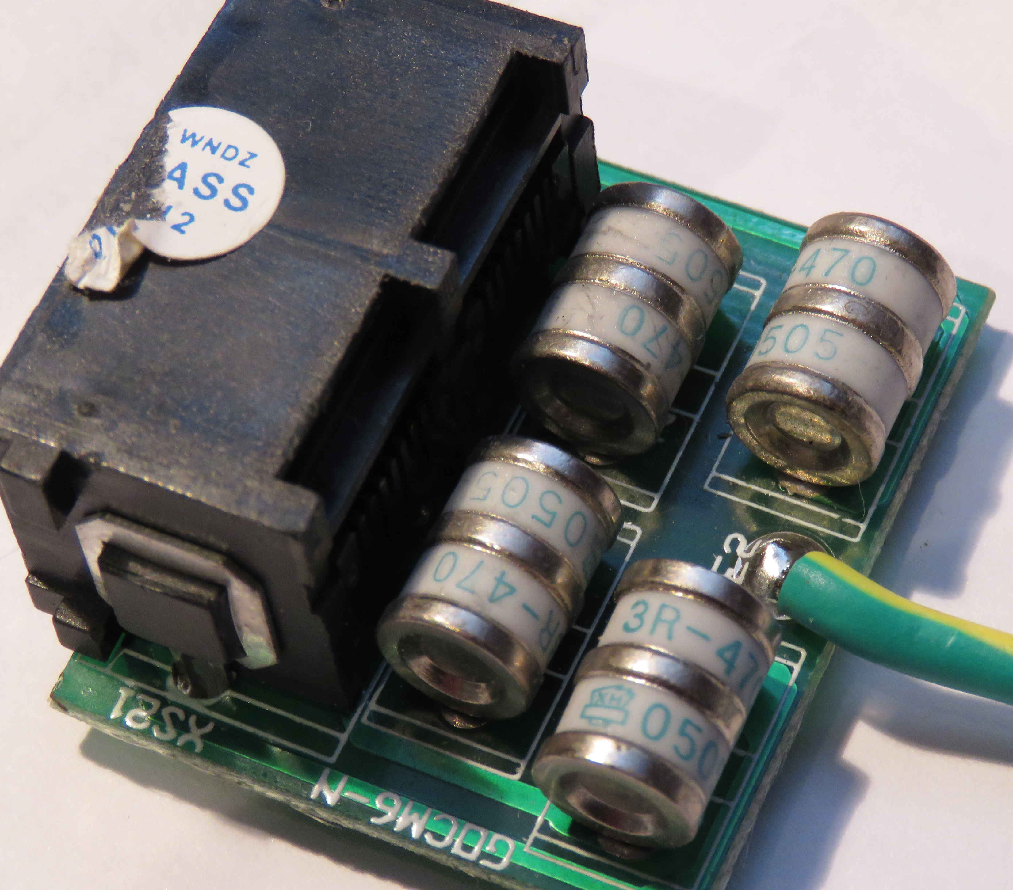

Habe heute entdeckt, dass die Master-Slave-Steckdosenleiste im
Arbeitszimmer meiner Frau irgendwie "zertreten" wurde. Gehäuse
zerbrochen, Fehler-LED leuchtet.
Das Dings war eh uralt, also hab ich das angebrochene Gehäuse vollends
aufgemacht und geschaut, was da so drinnen ist.

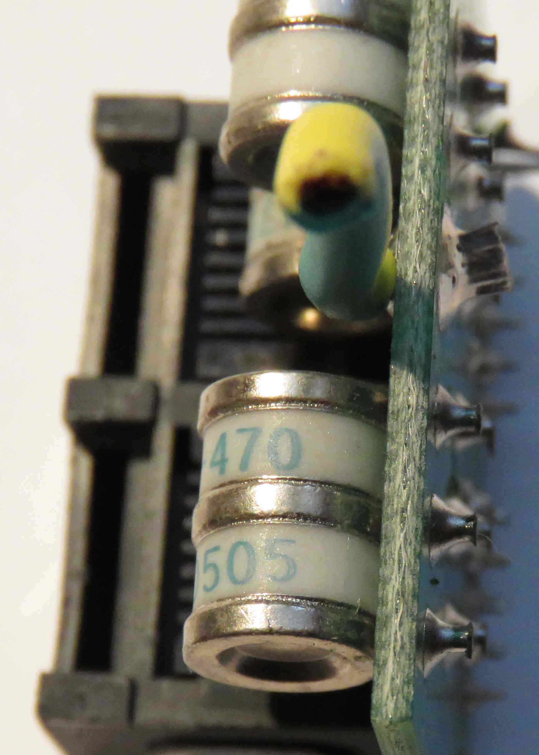

Mir sind da einige Bauteile aufgefallen, die ich nicht zuordnen kann.
Sind das Widerstände? Warum dann drei Anschlussbeine?
Die Dinger sitzen auf der Überspannungsplatint für die RJ45-Buchse.

Ich frage mich, ob diese Teile an der Stelle Sinnvoll sind.
Denn sollten sie wirklich mal auslösen, knallt einem bestimmt der
Sicherungsautomat raus.
Da muss die Auslösespannugn hoch genug gewhählt werden, dass das
praktisch nie passiert. Aber wenn die Bauteile so viel Spannung
aushalten, wozu dann der Schutz?
#4364213
Das ist ja vielleicht bei einem Blitzschlag in der Nähe ganz sinnvoll.
Solche Gasableiter übernehmen den "Mittelschutz". Für den Feinschutz
sind typisch VDRs zuständig. Fehlt noch der "Grobschutz" in der
Hausverteilung.
