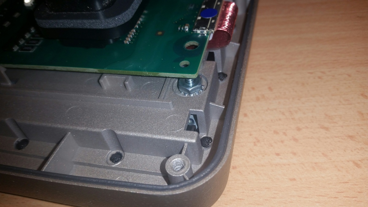

Hi, ich habe hier ein Gerät (ein sogenanntes ISOBus-Terminal) dessen Touchscreen gebrochen und damit funktionsuntüchtig ist. Nach dem Öffnen des Gehäuses stellte sich heraus, daß das Display/Touchscreen durch einen Rahmen im Vorderteil des Gehäuses gehalten wird, der seinerseits durch mehrere kleine Zapfen, deren Köpfe, vergleichbar wie bei Nieten, platt geschmolzen sind (sieh Bild im Anhang), in selbigem verankert ist. Ich weiß nicht, wie diese Konstruktion heißt und habe sie deshalb zur Vereinfachung einer möglichen Diskussion einfach mal "Schmelzniete" oder "Schmelzzapfen" getauft. Die korrekte fachliche Bezeichnung dieser Kunststoff-Verbindungstechnik würde mich sehr interessieren. Wie schon angedeutet, stehe ich vor der Herausforderung, diesen Rahmen zum Ausbau des Displays, so zu entfernen, daß ich ihn – mangels Ersatz – im Anschluss an den Tausch des kaputten Panels wieder einbauen kann. Ich habe solche Schmelzzapfen bereits an mehreren anderen Gehäusen gesehen und halte sie daher für eine nicht unübliche Verbindungsart. Ich würde mich freuen, wenn mir hier jemand mögliche Vorgehensweisen und Hilfsmittel aufzeigen könnte um diese Verbindung fachgerecht zu lösen. Vielen herzlichen Dank vorab! Mit freundlichem Gruß Thomas
Schwer, sehr schwer. Ich habe mich bei solchen Dingern immer darauf beschränkt, beim "Wiederverschließen" die Rest am Ring festzukleben, d.h. aus der ultraschallvernieteten Verbindung eine Klebeverbindung zu machen.
Das ist eine "one-shot"-Veranstaltung. Aufmachen, wegwerfen, so ist das gedacht. Zum Lösen muss man den Überstand des geschmolzenen Zapfens entfernen; mit Glück kann man dann das Teil mit den Zapfen vom Teil mit den Löchern trennen. Zum Wiederverschmelzen aber hat der Zapfen dann kein Material mehr, er schließt ja jetzt bündig mit dem Gegenstück ab, statt überzustehen. Sofern das Material mit dem Zapfen dran dick genug ist, kannst Du ein Sackloch in den Zapfen bohren und eine Schraube (Blechschraube o.ä.) verwenden, aber das setzt natürlich auch eine Mindestdicke des Zapfens voraus. Fazit: Von den widerwärtigen Verbindungstechniken ist das eine der widerwärtigeren; selbst verklebtes lässt sich besser neu verkleben als dieser Schmelzzapfenrotz. Viel Glück.

Thomas W. schrieb: > diese Verbindung fachgerecht zu lösen Fachgerecht gar nicht. Dremel mit einem Stirnfräser oder Kugelfräser und vorsichtig abfräsen. Dann geht meist nur noch verkleben. Oder aufbohren und Durchgangsschrauben mit U-Scheiben. Dürfte aber sch... aussehen :-)

Du könntest versuchen, ein im Durchmesser passendes Aluröhrchen mit dem Dremel vorne so weit einzuschlitzen und so zurechtzubiegen, dass eine Art Rohrpinzette entsteht. Mit dieser dann das zuvor (wie auch immer) aufgeheizte Material in Stiftform quetschen, bis es abgekühlt ist.

Was ich mal probiert habe: Den platten Zapfen schmelzend wieder zu einem Zapfen formen. Das klappt aber nur, wenn die beiden Kunststoffe sich nicht vermischen. Bei mir war das damals eine Tastatur. Die eine Seite war aus Metall, dadurch konnte ich dadrauf "rumbrutzeln" und die Zapfen wieder in Form bringen. Beim Zusammenbauen dann die Zapfen wieder plattschmelzen. Einige Zapfen habe ich dabei aber versaut, abe rgehalten hat es trotzdem ;)

Oder einfach die Platine während des Anheizens der Schmelzniete nach oben ziehen. Der dünnere Rand wird sich evtl. schneller aufheizen als die Mitte. Vielleicht wird dabei die noch zähplastische Masse dann einfach durch das Loch gezogen und wieder in Form gebracht. Versuch macht kluch.

Öffnen: Mit passendem Stirnfräser den verschmolzenen überstand bündig entfernen. Setzt natürlich eine halbwegs vernünftige Werkzeugmaschine vorraus, ich denke nicht an einen Dremel o.ä. Quatsch. Schließen: Mit selbiger Maschine gut zentriert ein kleines Sackloch in den verbleibenden Bolzen bohren und später Verschrauben. Es gibt spezielle selbstschneidende Kunststoffschrauben mit großem Kopfdurchmesser für soetwas. Viel Erfolg.

Sowas kenne ich auch zur Genüge :-( Je nach Anwendungsfall wird der Neit abgepusselt (fräsen, kratzen, bohren oder was auch immer). Später dann mit einem Lötkolben (sehr spitz) nach dem Zusammenstecken der Restbolzen mit den Trageteil verbacken. Also einfach von oben mittig einstechen. Old-Papa

Wie schon beschrieben den Kopf entfernen so dass man es trennen kann. Danach die Löcher von dem Rahmen mit nem kleinen Senker senken, sodass die Zapfen wieder etwas hervorstehen. Nun hat man wieder die Möglichkeit mit einem Lötkolben die Zapfen in die Senkung zu schmelzen Oder wie oben beschrieben ne Schraube reindrehen. Die muss ja nichtmal mittig sein, die kann auch genau zwischen Zapfen und Rahmenloch sein.

Old P. schrieb: > Also einfach von oben mittig einstechen. Genau so. Das Material wird durch die Lötkolbenspitze in der Mitte verdrängt und steigt nach oben. Damit hast du wieder einen überstehenden Rand.

...Und um noch mal auf die andere Frage zurück zu kommen: in der KunststoffTechnik nennt man das “Heissverstemmen“
