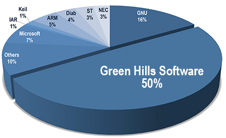

Ach, das ist ziemlich relativ. Naja - den Keil gibt es auch nicht für
umsonst und soweit ich gehört habe, sind die Compiler von Green Hills
noch ein ganzes Stück teurer. Deren Selbstdarstellung als Anlage.. ;-)
(siehe "http://www.ghs.com/products/compiler.html";)
Allerdings hätte ich durchaus ganz gern mal deren Arm-Compiler zwischen
den Fingern... (wenigstens als Demo)
