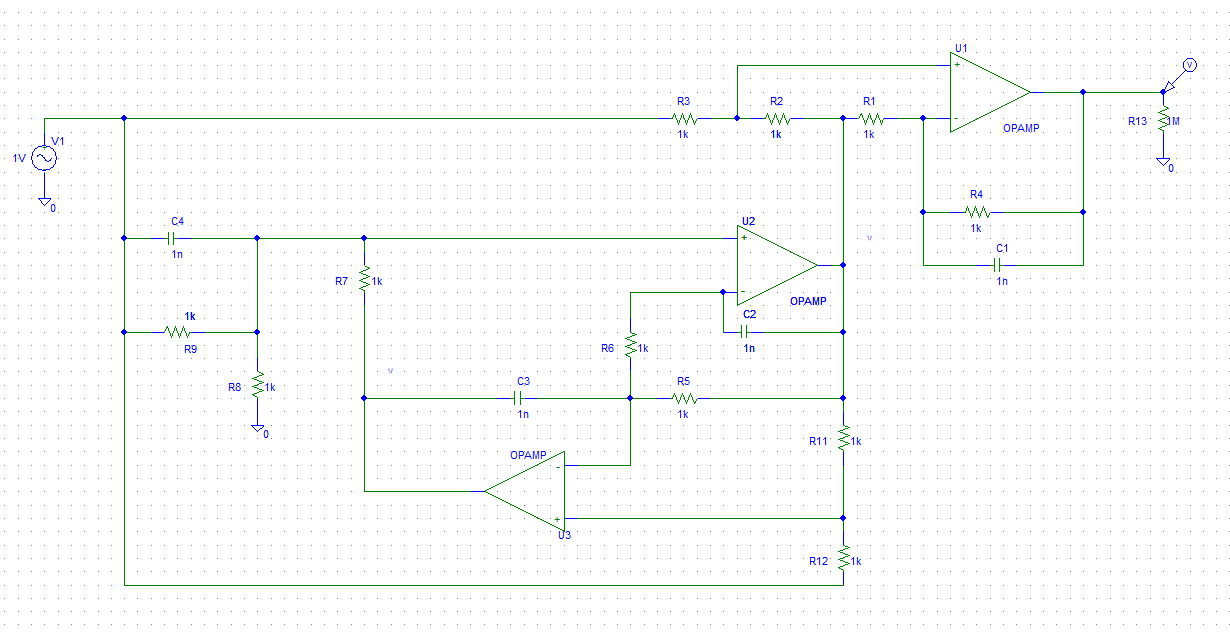

Hallo miteinander!
Ich habe hier eine Schaltung vorliegen, von der mir gesagt wurde, es
handle sich um einen parametrischen Equalizer. Leider habe ich dazu
weder eine Erläuterung, noch einen Anhaltspunkt/Formeln, um f0, Q und
Gain zu berechnen bzw. die Bauteile in Abhängigkeit dieser Größen zu
dimensionieren.
Die Beschaltungen der einzelnen OPVs ähneln so rein gar keiner
Standardschaltung, die ich im Tiezte/Schenk finde, eine Google-Suche
nach parametrischen Filtern hilft mir ebenfalls nicht weiter, und um
H(jw) selber zu berechnen, fehlt mir die Erfahrung und das Verständnis.
Auch in der Simulation mit PSpice und Experimentieren mit verschiedenen
R- und C-Werten bin ich nicht schlauer geworden.
Deshalb meine Frage: Kennt diese Topologie jemand (eventuell sogar
namentlich) und kann mir Formeln zur Berechnung der Bauteile liefern?
Alternative Schaltungen (die ich auch schon zuhauf bei Google fand)
helfen mir in diesem Fall nicht weiter, ich bin genau auf die im Bild
angezeigte angewiesen.
Besten Dank schonmal!

Lösen kann ich das Puzzle auch nicht. Auch ich habe in den
Standard-Schaltungen nichts gefunden, was dem hier ähnelt.
Auf theoretischem Weg Lösung zu finden, also die Übertragungsfunktion zu
berechnen, mag möglich sein, aber bei weitem nicht in diesem Rahmen. Ein
normaler 2-poliger Filter besteht aus genau zwei Kondensatoren und
einigen Widerständen, deren Funktion im Zusammenhang mit der Schaltung
schnell klar wird, wie z. B. Inverter mit Verstärkung = -R1/R2 oder
Widerstand, der die Zeitkonstante eines Integrators bestimmt.
Hier hast du aber 4 Kondensatoren und jede Menge Widerstände, bei denen
ich keinen Sinn erkenne, denn alle sind mit 1 nF bzw. 1 kOhm bezeichnet.
Ich bin der Überzeugung, dass einige davon nur für die Praxis, z. B. zum
Vermeiden von Schwingungen, vorgesehen sind und für die Funktion des
Filters theoretisch irrelevant sind. Aber welche? Wenn man das weiß,
kann man sich bei der Berechnung des Frequenzgang schon mal auf des
Wesentliche konzentrieren, denn so würde das Ergebnis so komplex, dass
man (oder zumindest ich) kaum erkennen könnte, an welchem Parameter man
zur Frequenzbestimmung drehen soll.
Gibt es Angaben zu einer realen Dimensionierung?

die Konfiguration U2/U3 erinnert mich an einen Impedanzwandler,
Stichwort "Gyrator". Das wäre im wesentlichen ein Umsetzer zwischen
kapazitiven und induktivem Verhalten - die Konfiguration verhält sich
wie eine Induktivität.

Moin,
Ich bereichere das Raetselraten mal um einen "dual amplifier band pass"
fuer den Teil um U2/U3 - mit den ueblichen, durch mehrfaches Abmalen und
gekonnte Bauteildimensionierungen eingefangenen "Verbesserungen"...
Gruss
WK

Ein 1 minus Bandpass Notch, wobei der Bandpass als Dual Amplifier Band
Pass realisiert ist:
http://www.analog.com/library/analogDialogue/archives/39-05/Web_Ch5_final_PtB_F.pdf

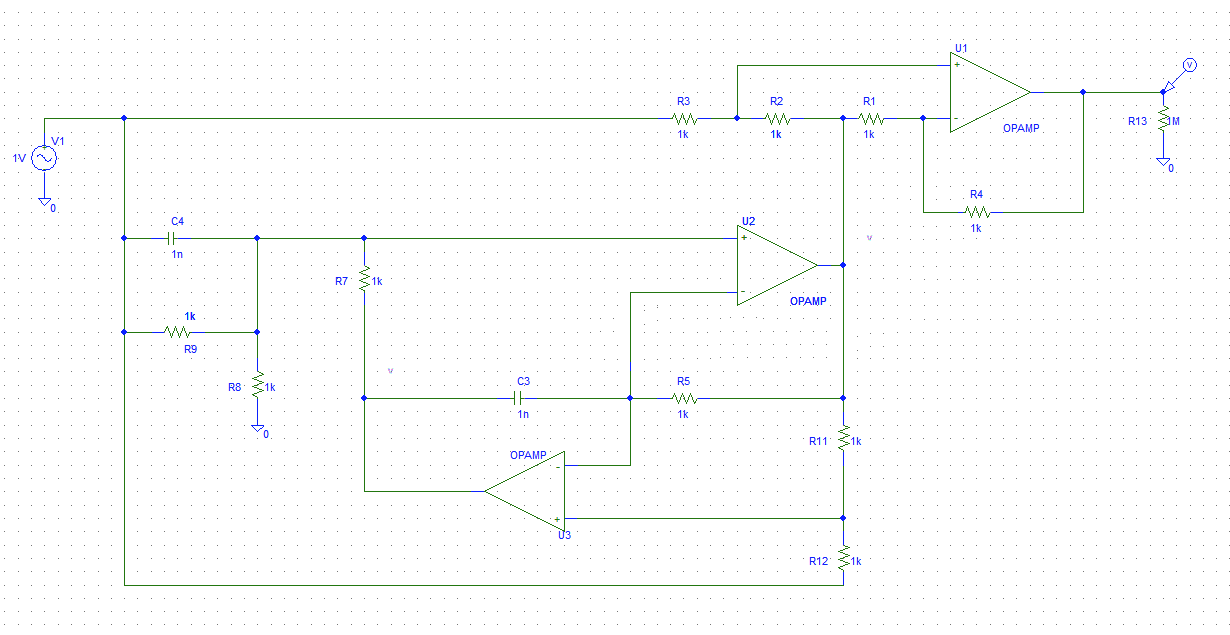

Jay schrieb:
> Falls es nicht aufgefallen ist, man kann das auch berechnen. Die Formeln
> stehen in der von mit angegebenen Referenz.
Das fällt auch nicht gerade direkt auf. Du meinst also den DABP auf
Seite 5.74. Ganz zu 100 % kann ich das nicht nachvollziehen, aber es
scheint so zu sein, dass die Einspeisung dort geschieht, wo sonst Masse
ist und umgekehrt. Das könnte gehen. Auch die unter dem Bild erwähnte
Option, R1 zu einem Teiler (-> R8,9) zu machen, wird angewendet.
Ich habe die Schaltung dementsprechend mal auf das funktionell
Wesentliche reduziert. So könnte man sie simulieren und berechnen. R5
und R7 scheinen die wesentlichen frequenzbestimmenden Widerstände zu
sein. U1 ist dann der Summierer.

Ich bin nun nicht so sicher, ob die oben angegebene - auf das
"wesentliche reduzierte - Schaltung wirklich mit dem Original
vergleichbar ist.
Es fehlt z.B. der Integrator von U2, wodurch die Ordnung der Schaltung
verändert worden ist.
Wenn schon simuliren - warum denn nicht die komplette Schaltung?

Auf den ersten Blick würde ich sagen, dass U2/U3 ein
Fliege-Glied bilden. Erwähnt werden diese z.B. in der
Broschüre "Berechnung und Aufbau aktiver RC Filter" von
Hans-Jürgen Kowalski.
Gast #4364450
Lutz V. schrieb:
> Die Fliege-Filter basieren auf dem GIC-Block von Antoniou
> (Generalized Impedance Converter) - und in diesem Fall
> müssten beide inv. Eingänge verbunden sein (R6=0).
Tatsächlich. Du hast Recht. C2/R6 sind "zuviel".

Zwei Hinweise, die mich sehr weitergebracht haben, dies ist in der Tat
so!
C2 und R6 scheinen eher esoterische Komponenten darzustellen und können
als Unterbrechung bzw. Kurzschluss (zumindest in der Sim) aussen
vorgelassen werden.
Mit R7 wird dann Centerfrequenz bestimmt, mit R8 Q und mit R9 die
Dämpfung an der Mittenfrequenz.
Dann erschliesst sich mir jetzt auch der Sinn der oberen Hälfte der
Schaltung (die genaue Funktion aber nicht :) ) mit R4 kann man dann
bestimmen, das Bandpasssignal(genauer:Bandsperre) aus der unteren Hälfte
der Schaltung aufs Eingangssignal addiert oder subtrahiert werden soll.

Also - was die genannten Komponenten (bzw. ihre Änderungen) nun
verursachen, weiß ich nicht - man müsste ein Genie sein, um das aus der
Schaltskizze zu ersehen durch bloßes betrachten. Dazu ja gerade die
Simulation!
Frage: Ist denn "Symmetrie" im Frequenzgang wichtig? Und was heißt das
genau? Jeder Bandpass ist unsymmetrisch und jeder Tiefpass sowieso. Beim
Equalizer ist ja vor allem auch der Phasengang wichtig, oder?
Moderator #4365722
Adrian Bergmann schrieb:
> auch weiss ich nicht, welche Rs und Cs für Stabilisierung gedacht sind
Vermutlich (eigentlich sogar fast sicher) hast du deine Frage bereits
selber beantwortet:
> C2 und R6 (und auch C1)
C1 und C2 sind dabei so klein, dass sie das Verhalten der Schaltung bei
Audiofrequenzen so gut wie nicht beeinflussen. R6 verhindert, dass
zwischen den Ausgängen von U2 und U3 bei hohen Frequenzen über C2 und C3
ein Kurzschluss entsteht.
> Das ganze soll eine Schaltung sein, um einen generischen Single-Band
> Audiofilter (-> parametrischer Equalizer) zu realisieren. Dieser soll
> mit vorher bestimmten Werten auf ein Board gelötet werden, also nicht
> mit Potis nachträglich änderbar oder ähnliches.
Ist die Schaltung dafür nicht etwas oversized? Einen Bandpass mit festen
Parametern kann man doch schon mit einem einzelnen Opamp aufbauen.
