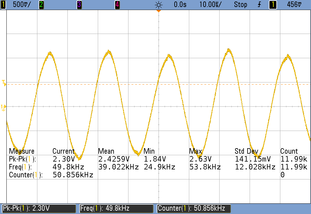

Sieht nach Einstrahlung aus. Welche Amplitude & Frequenz hat das Signal?
Wird ein Tastkopf verwendet?
Könnten z.B. 50 Hz vom Netz oder 20...100 kHz von SMPS oder Lampen mit
EVG sein.
Bei mir sieht es bei hochohmigen Signalen durch Einstrahung einer
Leuchtstofflampe in ~30cm Entfernung wie in EVG.png aus. Am 10:1
Tastkopf sind nur ein paar cm Draht zu einem CMOS-Eingang.
