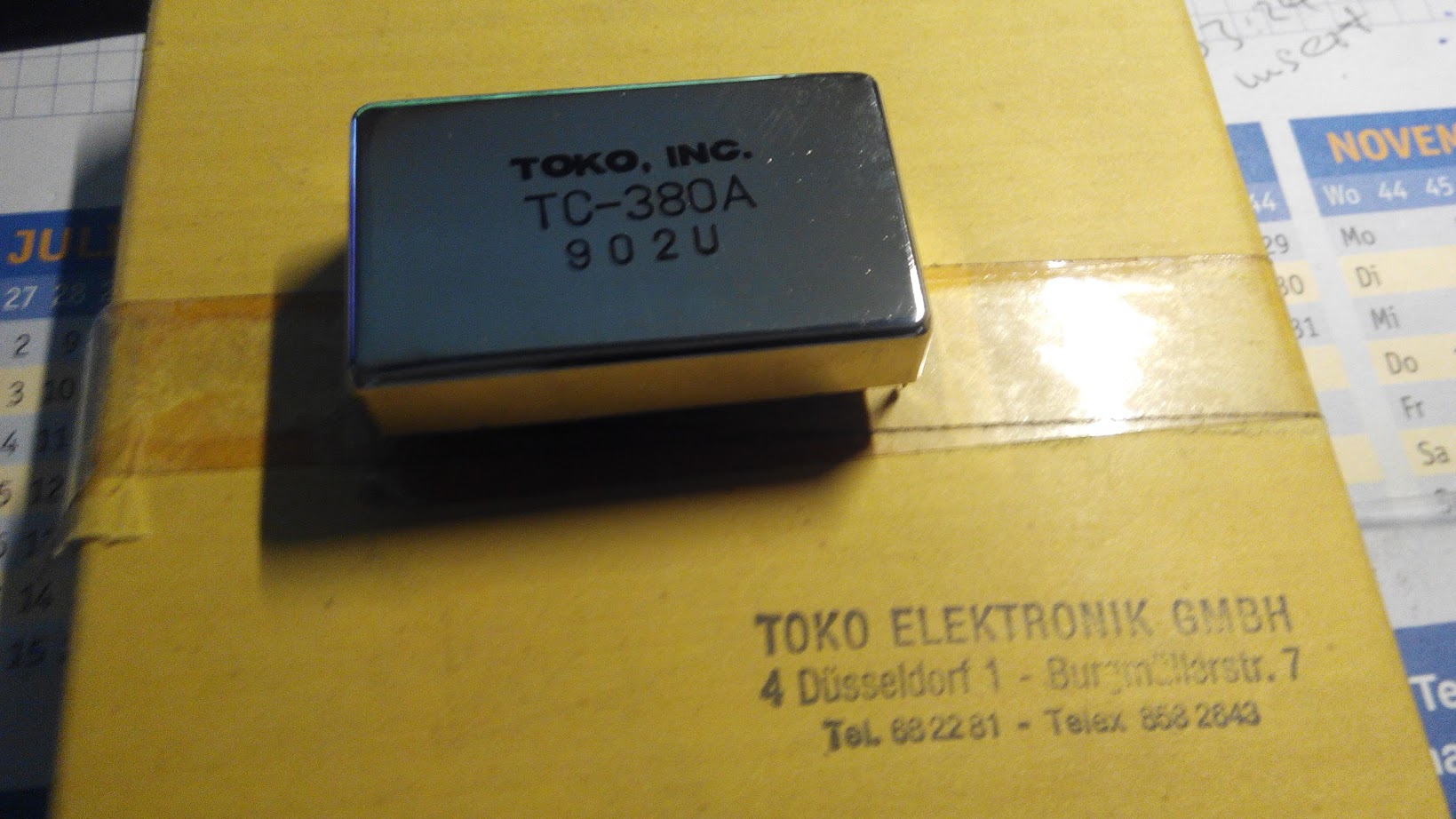

OP (Firma: DC3AX) #4364018
wieder einmal eine Suchanfrage:
Ich habe obiges Bauteil TOKO INC TC-380A und bin mir sehr sicher, dass
es ein **XO sein muss, also entweder Temperature Controlled oder Oven
Controlled. Leider wurde TOKO Europe komplett platt gemacht und TOKO USA
fühlt sich nicht zuständig. AVNET kennt das Bauteil nicht und muRata,
die TOKO Europe übernommen haben, halten kein Datenblatt unter diesem
Suchbegriff auf ihrer Webseite. (Eine Anfrage steht noch aus)
Hat hier jemand ein Datenblatt zu diesem, vermutlich 1990 gefertigten
Modul?
Danke schon mal vorab
73
Ulrich
Gast #4364196
woher haben Sie die Ware?
Was hat diese Firma damit Produziert?
Es kann auch ein Filter sein der unter Umständen für den militärischen
Bereich gefertigt wurde, dass kann man aber sehr leicht feststellen und
auch ausmessen. Bei Kundenspezifischen Teilen kommt man an keine
Datenblätter mehr ran. Die Bandbreite bei OCXO reicht in den 90er Jahren
vom Messgerät bis zum GPS receiver.

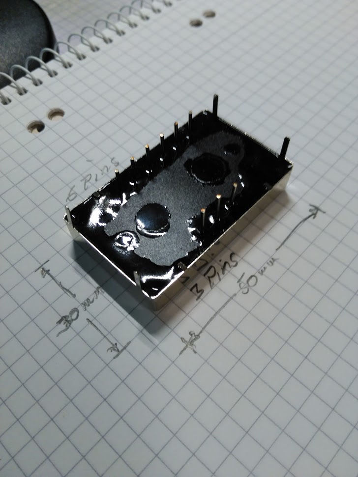

@All: Das dubiose Modul lag in der Schachtel zusammen mit einer Sammlung
aus Kondensatoren und auf der Unterseite hat es auf einer Seite 6, auf
der anderen 3 Pinne. Damit ist die Wahrscheinlichkeit groß, dass es ein
DC/DC Wandler ist.
Als letzter Versuch ein Photo im Anhang mit Maßen und Pinnen. Natürlich
wäre das von Anfang an viel Sinnvoller gewesen :)
Ulrich
Gast #4373792
> Modul?
> DC/DC Wandler ist.
Nach dem Absender-Stempel auf der gelben Verpackung zu urteilen,
stammt das Teil aus der Zeit vor 1993,
wahrscheinlich aber noch viel früher,
als es noch üblich war,
- Postleitzahlen 1- oder 2-stellig zu schreiben,
- Telefon-Nummern ohne Vorwahl und
- Telex statt Fax-Nr.
Ich tippe auf 70er Jahre.
Ob DC/DC-Wandler oder Verstärker oder Filter oder sonstwas,
da kann man nur raten oder auseinanderpulen.

#4373894
Die chinesischen IC-Händler wissen laut Google-Übersetzer zu "TC-380A":
"DIP-Modul", gelegentlich noch "TOKO" mit Produktionsjahren von
2007-2013 oder noch neuer. Wenn die Packung dazugehört, muss es ein sehr
langlebiges Produkt sein.
TOKO-Webseiten gibts nur noch in Asien, die amerikanische und
europäischen sind verwaist.
http://www.toko.co.jp/corporate/en/history.html
http://www.aufzu.de/semi/toko.html
demnach gibt/gab es zwei deutsche Vertretungen in Meerbus(c)h und
Stuttgart.
OP (Firma: DC3AX) #4379000
Hallo Sascha,
ich gehe auch davon aus, dass es ein DC/DC ist. Schade, ich suche einen
brauchbaren 10MHz OCXCO und das hätte ja passen können. Dann werde ich
mal weiter suchen.
Als privater Bastler muss man wenigstens für die Entsorgung nicht
bezahlen.
Ulrich
