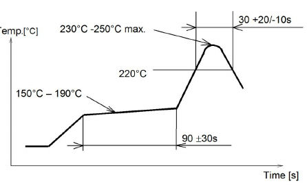

Damit das nicht passiert gibt es Reflowprofile die das verhindern
sollen. Zuerst werden Bauteile meistens feuchtigkeitsdicht verpackt
angeliefert. Wenn das nicht mehr reich / zu lange verpackt war tempert
man die Bauteile bei ~80°C mehrere Stunden lang. Auch beim eigentlichen
Reflow Vorgang wird zuerst bei moderater Temperatur getempert, dann wird
das Bauteil erhitzt (~2°C/s) bis zur Schmelztemperatur des Zinns und
dann wird sofort (aber kontrolliert) abgekühlt. Zu schnelles abkühlen
hat Risse im Bauteil  Die  Bondverbindungen zur Folge.

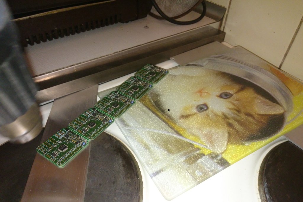

#4364384
Da ich auch gerade so eine kleine Eigenbedarfs-Massenfertigung eines
Nutzens mit ca. 23*5cm mache (aber bleifreie Lötpaste mit ca. 230Gad),
mal meine McGyver-Lösung:
Ich habe eine geregelte Herdplatte als "Unterhitze". Darauf dann ein
langes Alu-Flachstück. Wenn man auf Stufe 11 stellt, bekommt das Alu
direkt über der Platte so ca. 200-210 Grad. Weiter vorne ist quasi die
Vorwärmzone mit ca. 80Grad. Da kommt die Platine für ca. 30s drauf. Wenn
von der Lötpaste ein leichter Rauch aufsteigt, wird die Platine langsam
Richtung Herdplatte geschoben.
Als Oberhitze gibts ein Heissluftgebläse von Steinel, eingestellt auf
380 Grad bei wenig Wind (Stufe 1).
Der Platinenteil vor dem "Ende" der Platte wird dabei mit dem Gebläse
aus ca. 5cm Entfernung erwärmt. Nach 5-10s schmilzt die Paste deutlich
sichtbar auf und die Bauelemente renken sich alle ein ;) Dann immer
schön weiterschieben und blasen... Bei mir landet der fertiggelötete
Teil dann gleich per Ablenkung durch den Eisenanschlag (der die
Aluplatte hinten auf die Herdplatte drückt) auf dem Glasschneidbrett
(man beachte das Internet-konforme Motiv ;). Damit wird sie relativ
schnell wieder abgekühlt und man kann sie nach ca. bequem 90s anfassen.
Funktioniert mit etwas Übung super. Eine Erfahrung ist auch, lieber
etwas länger drauf zubleiben, damit die Lötpaste auch wirklich überall
vollständig aufschmilzt. Wenn man das nicht macht, hat sie nach dem
Abkühlen manchmal noch eine etwas rauhe Oberfläche und die
Oberflächenspannung hat dann nicht gereicht, die IC-Pins im 0.5mm-er
Grid sauber zu trennen.

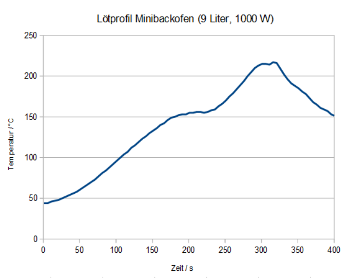

Gast #4366047
Georg A. schrieb:
> War da nicht das Ergebnis, dass diese kleine Tischöfchen trotz aller
> Controller die Temperaturkurve nie einhalten können, weil ihnen die
> Leistung fehlt und sie viel zuviel thermische Trägheit haben?
Kann ich nicht sagen. Bei bleihaltigem Lot mit seinen 193°C
Schmelztemperatur ist das alles halb so wild. Ein 9 Liter Ofen mit 1000W
schafft das schon ganz gut.
Notfalls kann man durch Nachrüstung von zusätzlicher Isolation und einer
kräftige Innenbeleuchtung mit ein paar Halogenlamenlampen/Halogenstab
noch etwas nachhelfen.
Den Abkühlvorgang muss man durch gefühlvolles Öffnen der Tür ausreichend
beschleunigen, wenn man keine Lust hat, einen Lüfter nachzurüsten.
Präziser als bei einem nach Gefühl über die Herdplatte geschobenen
Alublech wird das Profil allemal.
