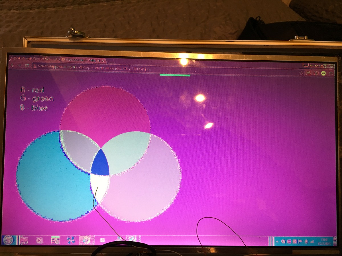

Hallo ich bin das erste mal hier und benötige eure Hilfe.
Da ich schon oft bei euch mitgelesen habe und ich diesmal nicht mehr
weiter weiß :( .
Also ich habe ein altes Laptop Panel herumliegen gehabt und wollte es
wieder in Betrieb nehmen mittels LVDS Interface welches ich mir bei
Pollin bestellt habe.
Das Interface : PI- MDV6822
https://www.pollin.de/shop/downloads/D810221D.PDF
Das Panel: B156XW01 V.0
http://lcdtech.info/download/specs/AUO/B156XW01%20V0.pdf
Hab auch schon einen Verschaltungsplan erstellt jedoch funktioniert das
ganze nicht so recht. Das Display tut was jedoch gibt es nicht wirklich
ein Bild aus  (Siehe Bilder). Inverter hab ich schon zum laufen
gebracht.
Hier meine Verkabelung LVDS:
Panel -- Interface
1 Vss -- 4 GND
2 VDD -- 1 LCD-VDD
3 VDD -- 2 LCD-VDD
4 V_EDID -- Leer
5 AGING -- Leer
6 CLK_EDID -- Leer
7 Data_EDID -- Leer
8 RXIN0N -- 7 RXO0-
9 RXIN0P -- 8 RXO0+
10 VSS -- 5 GND
11 RXIN1N -- 9 RXO1-
12 RXIN1P -- 10 RXO1 +
13 VSS -- 6 GND
14 RXIN2N -- 11 RXO2 -
15 RXIN2P -- 12 RXO2 +
16 VSS -- 13 GND
17 CK1INN -- 15 RXOC -
18 CK1INP -- 16 RXOC +
19 VSS -- 14 GND
20 leer
21 leer
22 VSS -- 25 GND
23 leer
24 leer
25 VSS -- 26 GND
26 leer
27 leer
28 VSS --GND
29 leer
30 leer
Ich finde den fehler einfach nicht
Spannung ist auf 3,3 V eingestellt und Modus habe ich 7 gewählt
1366x768-6-2
Könnt ihr mir helfen und sagen was ich falsch mache ?
MfG
Persönliche Seite #4364205
Dominik B. schrieb:
> Modus habe ich 7 gewählt 1366x768-6-2
Das setzt Zweikanal-Betrieb voraus; Dein Display aber ist ein
Einkanal-Display, was Du auch korrekt verkabelt hast, da Du nur die
"odd"-Leitungen des Displaycontrollers verwendest.
Und da hast Du ein Problem; der Displaycontroller bietet den benötigten
Modus 1366x768-6-1 nicht an. Mit 1366x768-8-1 kann das Display aber auch
nichts anfangen.
