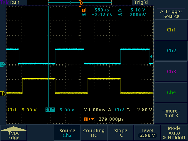

Ich habe hier ein Projekt, bei welchem ich zu definiertem Zeitpunkt
einen 2 ms langen Puls auslösen will.
Dazu verwende ich den Timer0 mit Prescaler 1024 und lasse ihn 30 Tics
laufen, bis er in den Compare Interrupt läuft. Dort wird der Puls
beendet und der Interrupt deaktiviert.
Bei Start des nächsten Pulses (getriggert durch die fallende Flanke des
FGs) wird der Timer auf 0 gesetzt und der Interrupt wieder aktiviert.

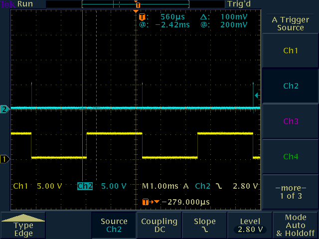

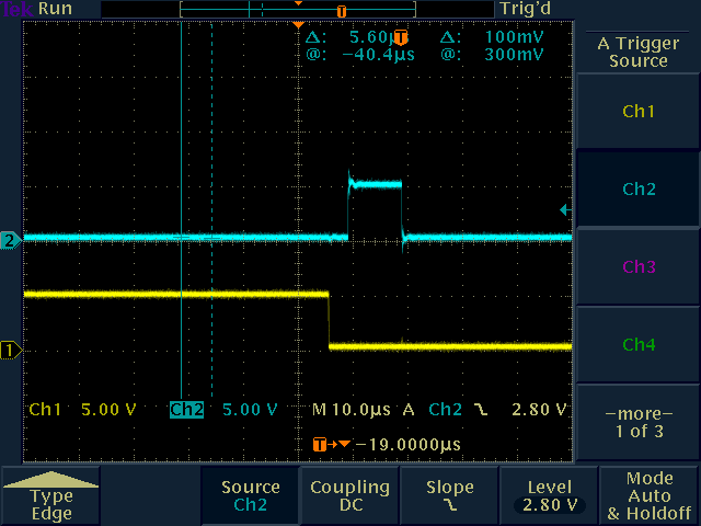

Das Lustige ist, dass es nur manchmal funktioniert. In ca 70% der Fälle
kommt ein nur ca 7 ns langer Puls durch. In den anderen 30% funktioniert
es wie gedacht.
Nach einigen Resets des Controllers ändert sich das Verhalten, es
springt wenn man oft genug resettet beliebig hin und her.
Ich verwenden einen AT90CAN128 auf dem AVR-CAN Board von Olimex,
AVRstudio 4.18 mit WinAVR toolchain und den Olimex USB-JTAG ( Wobei das
Jtag-Debugging nicht ganzfunktioniert, warum auch immer... ) unter Win10
Im Anhang die Oszi-Screenshots, nichts am Programm oder der Umgebung
geändert, nur resettet.

#4365709
das
ISR(INT0_vect) // Interrupt von Pin
  TCNT0   =0;
  TIMSK0 |=0b00000010; // Compare Match 0 interrupt an
  PORTD  |=  0b00000100; //Öffnen
reicht nicht.
Du musst auch möglicherweise in der Zwischenzeit angefallene Interrupt
Anforderungen löschen.
Nur weil du den Compare Match Interrupt deaktivierst, bedeutet das
nicht, dass zwischenzeitlich angefallene Compare Matches nicht
entsprechend registriert werden. Aktivierst du den Interrupt dann
wieder, dann feuert der sofort.

Gast #4371906
Danke, das war das Problem!
Mit
  TCNT0=0;
  TIFR0 = 0b00000010;
  TIMSK0=  0b00000010; // Compare Match 0 interrupt an
  PORTD|=  0b00000100; //Öffnen
Funktioniert es einwandfrei.
