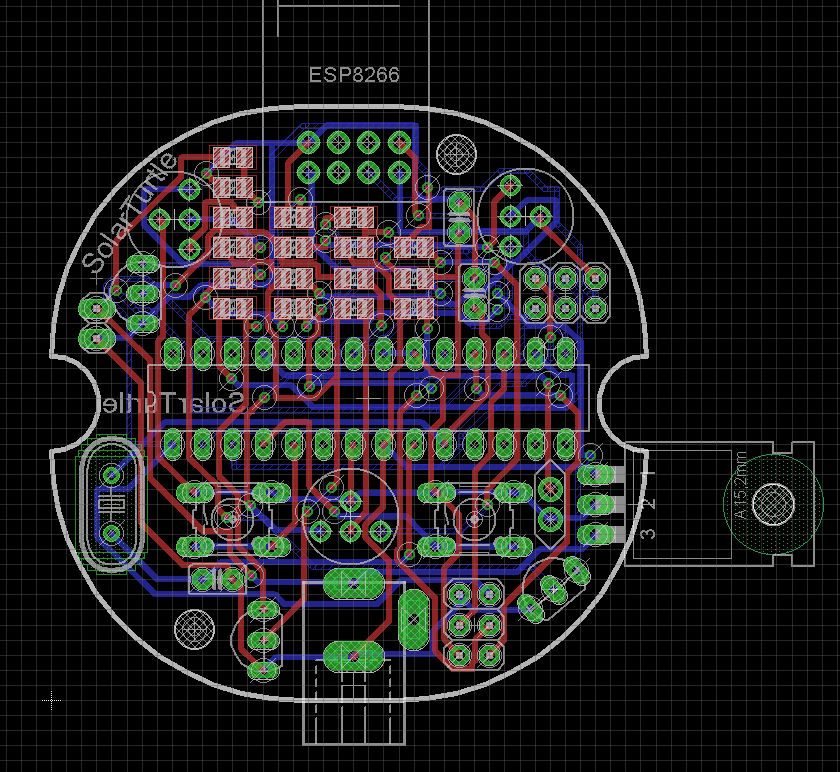

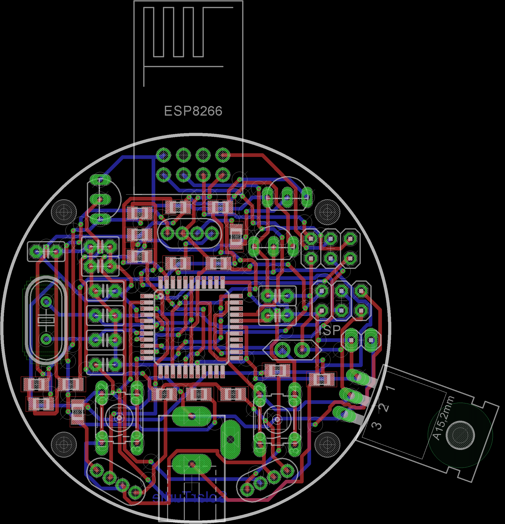

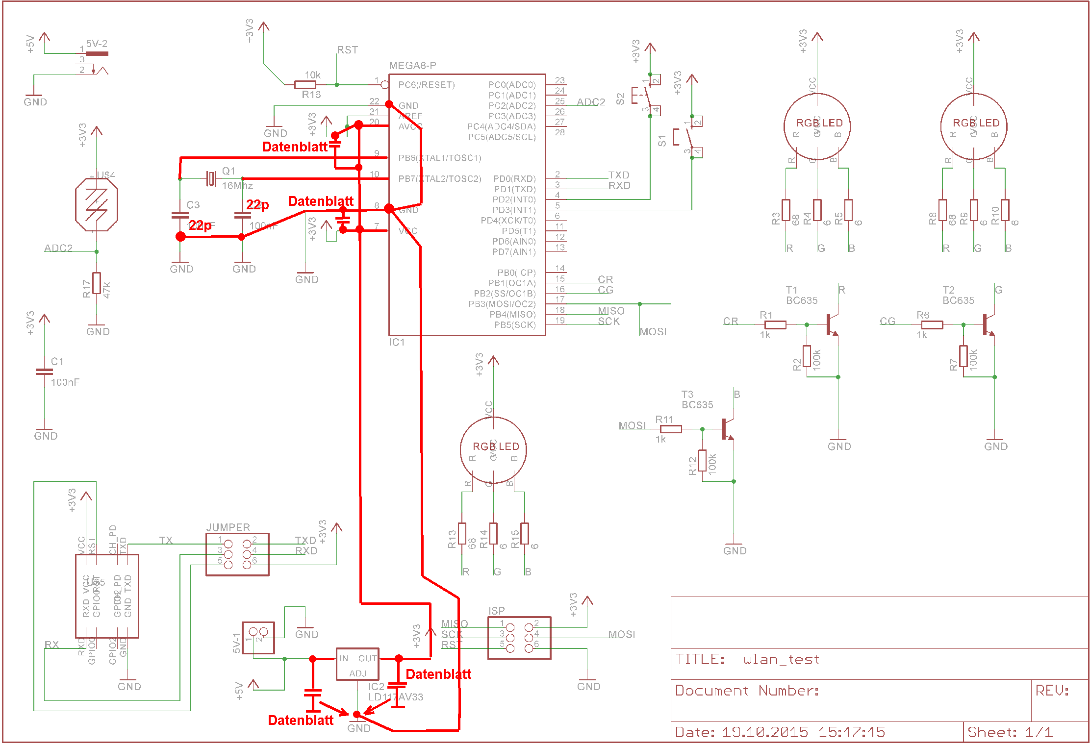

ich habe leider ein Problem, wo ich nichtmehr weiter weiss.
Auf dem Steckbrett konnte ich den Atmega8 ganz normal mit dem
"mySmartUsb Light" per ISP programmieren.
Nun habe ich es alles auf eine Platine gebracht und jetzt kann ich es
nichtmehr programmieren. Es baut einfach keine Verbindung auf.
Sieht zufällig jemand von euch den Fehler? Könnte irgendein anderes
Bauteil die Programmierung stören? Allerdings wenn ich nur den Atmega
und den ISP Adapter drauflöte, dann geht es auch nicht. Aber ich finde
keinen Verbindungsfehler.
Bei Bedarf sende ich auch gern die kompletten Boarddateien.
Vielen Dank,
Niine
von Michael U. (amiga)
naja, mit 100nF am Quarz würde ich auch nicht gehen, dafür fehlen
sämtliche Abblockkondensatoren am AVR und an Spannungsregler.
1k Basiswiderstand am Mosi dürfte mache Programmer auch schon stören.
Ob der Quarz bei der Leitungsführung zuverlässig anschwingt wäre ich mir
auch nicht sicher.
Mehr habe ich erstmal nicht geschaut.
Gruß aus Berlin
Michael
von Frickelfritze (Gast)
..... durch offensichtlich rein zufälliges Platzieren der Bauteile
und folgende Fehler:
- Keine Abblock-Cs am Spannungsregler
- Keine Abblock-Cs an VCC und AVCC
- Katastrophale Anbinung des Quarzes an die Quarz-Pins
- 100nF Kondensatoren am Quarz wird nicht funktionieren
  (typischerweise 18...22pF)
Niine schrieb:
> Frickelfritze, wie meinst du es mit der katastrophalen Anbindung des
> Quarzes?
Viel zu lange Leitungen. Siehe Empfehlungen die in jedem AVR
Datenblatt zu finden sind.
Dazu kommt noch eine sehr schlechte (weil nicht kurze) Masseführung.
Gleiches gilt für VCC. Beide sollten auch breiter ausgeführt sein.
VCC und GND Pins am AVR möglichst direkt verbinden und zwei Abblock-
Kondensatoren dazu.
Ich wage es kaum zu sagen aber das Layout ist wohl für den Mülleimer.

von neuer PIC Freund (Gast)
Ja. Bitte bitte die Eagle-Datei des Boards hochladen. Sieht aus wie
4-lagig.
Ansonsten:
Blaue LED an <3V3?
TX/RX ohne Baudratenquarz?
Riesen Gehäuse und viele ungenutzte Pins!
100n 0805/1206 kannst du ja noch an den AVR pappen.

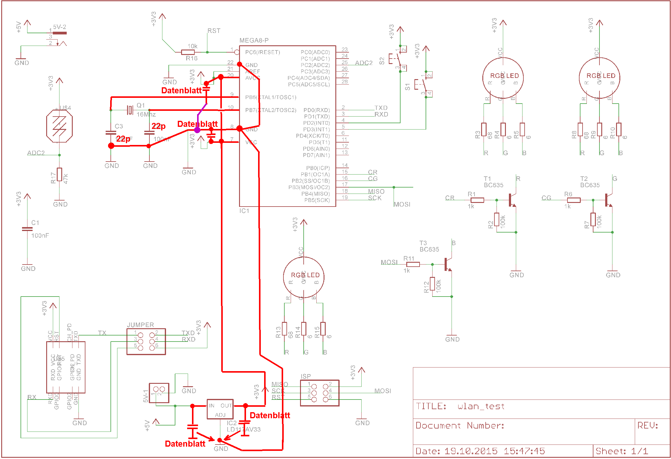

Hab mal die Leitungen und Bauteile eingezeichnet die mindestens
verbessert werden müssen.
Alles rot --> kurze Leitungen. Am besten nachverdrahten mit der Hand.
naja, wenn die Spannung stabil ist (muß sie nicht, wenn der Regler
mangels Kondensatoren schwingt) und der AVR auf internem Clock steht,
könnte er sich schon melden. Wenn er schon auf ext. Crystal gefust ist,
wird er schon wegen der 100nF am Quarz schweigen.
PS: der ESP8266 wird sich wohl auch nie melden, CH_PD ist nicht
beschaltet.
Gruß aus Berlin
Michael
Hat sich noch ein falscher Feher eingeschlichen.
Hier nochmal nachgebessert ....
eigentlich ist da noch ein Fehler: ARef gehört nicht an Ub sondern
entweder bleibt es offen wenn der ADC nicht genutzt werden soll oder es
kommen 100nF gegen GND.
Gruß aus Berlin

von Footprint (Gast)
Es sieht so aus, als wäre Pin 19 vom Controller nicht angeschlossen. Die
Leitung vom ISP-Stecker endet am Via.

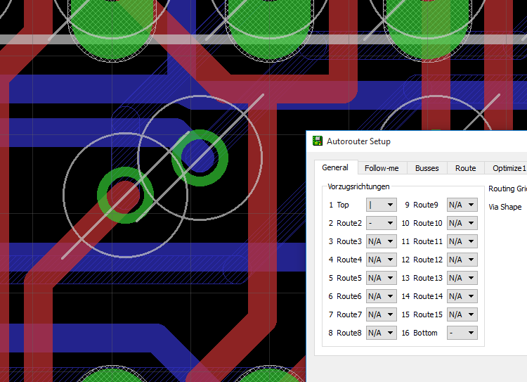

von Niine (Gast)
> angeschlossen. Die
Oh weh, ich glaub damit haben wir den Idiotenfehler gefunden. Im Via
geht es mit dem blau gestrichelten weiter zum Pad. Wie ich grad im
Autorouter (ich weiss, des macht man nicht... :( ) gesehen habe, hab ich
wohl 3 Lagen eingestellt, jedoch nur in 2 produziert... Das würde dann
auch die Aussage von "neuerPICFreund" bestätigen...
Dann werd ich alles mal überarbeiten, die Kritiken von Frickelfritze und
Michael verbessern und zeig es euch dann noch einmal hier :)
Vielen vielen Dank, mit soviel Hilfe hab ich garnicht gerechnet.
Gruß, Niine
Niine schrieb:
> Im Via
Die gestrichelte Linie war in dem ersten Bild nicht zu sehen, oder meine
Augen werden doch langsam schlechter...
Sehr richtig. Alles schööön mit der Hand (ääääh Maus) machen!
Erst den Quarz mit den Kondensatoren, dann die Vcc und Gnd Leitungen
(etwas breiter und kurz) mit den Abblock Kondensatoren, dann den Rest.

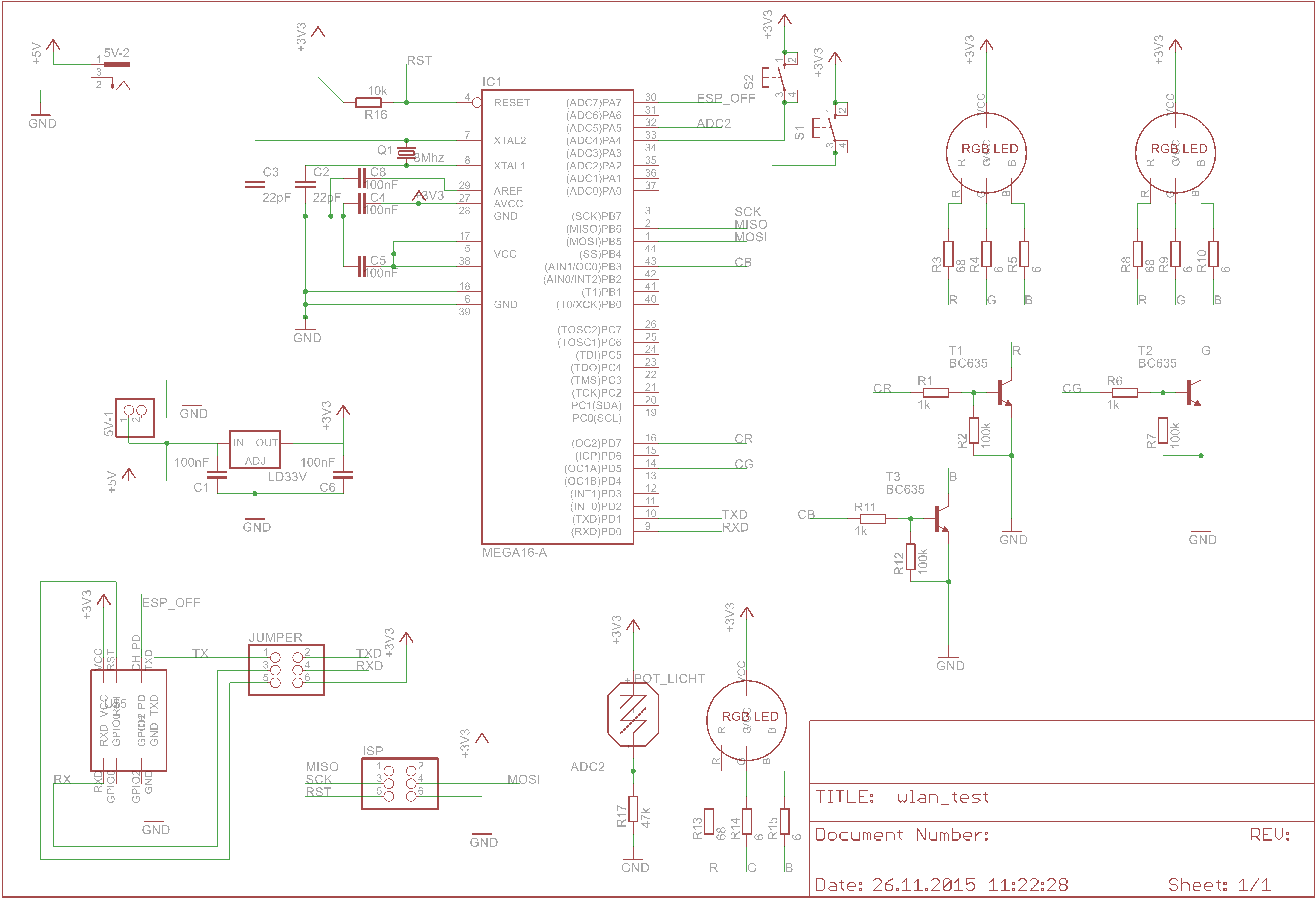

von Niine (Gast)

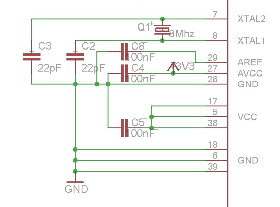

ich hab jetzt den Schaltplan nochmal angepasst.
- Atmega8 durch Atmega16A (da habe ich hier welche rumliegen) getauscht,
weil lt. Datenblatt der Mega16 bis 2,7V normal läuft.
- 16Mhz auf 8Mhz getauscht
- Quarzkondensatoren auf 22pF
- Abblockkondensatoren eingefügt (100nF als Abblock ist richtig?)
- ARef mit 100nF auf Masse gezogen
- CH_PD vom ESP8266 auf Pin vom Atmega, damit ich ihn per Software
ein/ausschalten kann
- Transistor von rotem Anschluss auf eigenen PWM Kanal, damit MOSI
allein ist
Könntet ihr bitte noch einmal drüberschauen, das es so passt?
Anschließend mache ich mich dann an das Board :)
Vielen Dank!
von Felix A. (madifaxle)
Es fehlt ein 3,3V Pfeil an Vcc Pins 5, 17, 38. Außerdem sollte jeder Pin
einen separaten 100nF bekommen.

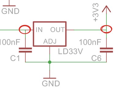

von Thomas F. (igel)
Am Spannungsregler fehlen Verbindungsknoten.
Heißt der Regler wirklich LD33CV? Ich kann dazu kein Datenblatt finden.
Es gibt aber den LF33CV. Der braucht mind. 2,2uF am Ausgang, um sicher
stabil zu sein.

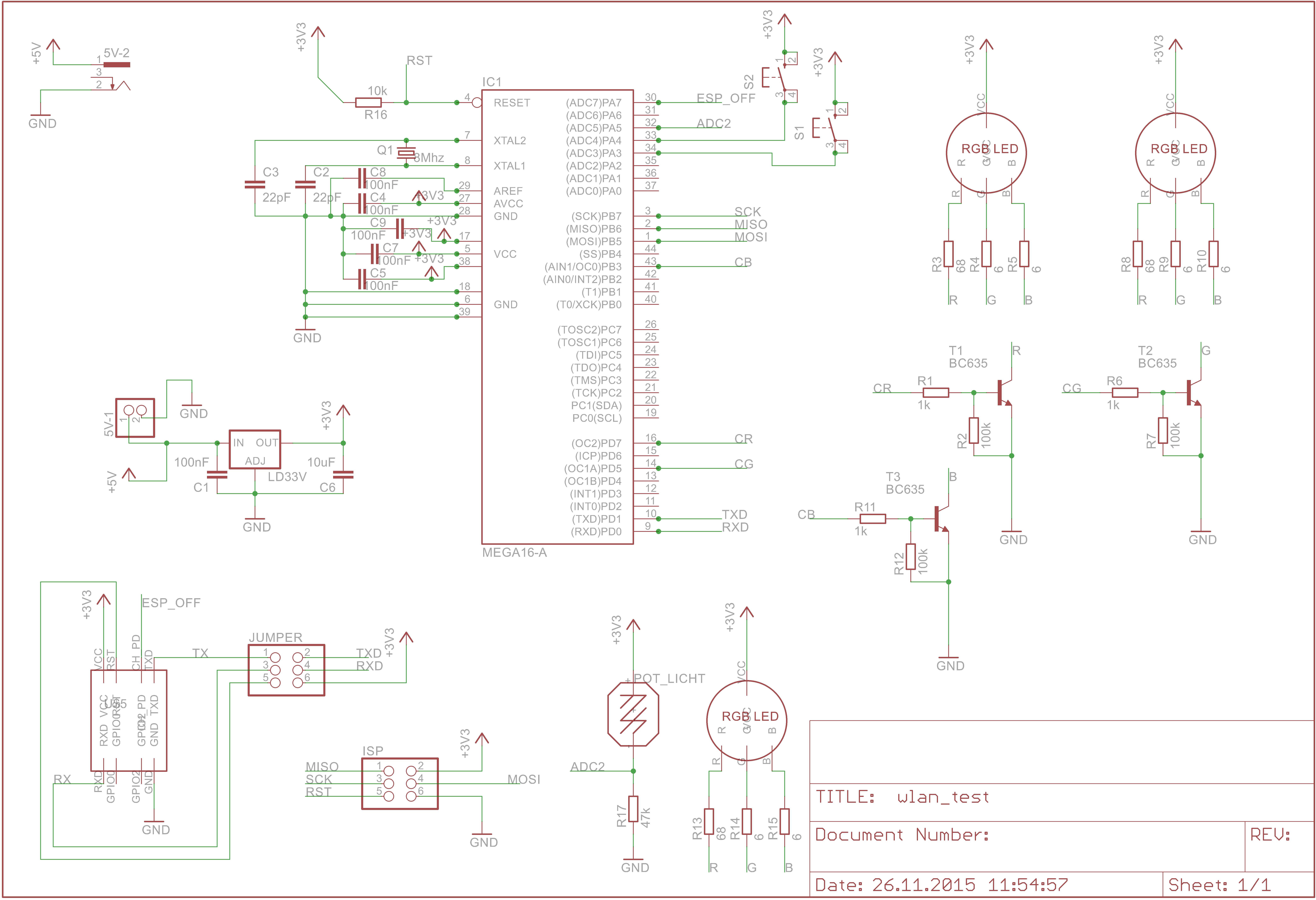

von Niine (Gast)
> finden.
> stabil zu sein.
Es ist der LD1117V33. Hab den rechten Kondensator auf 10uF gesetzt, laut
Datenblatt soll es wohl so sein (Seite 8).
Danke für den Hinweis mit dem Spannungspfeil. Das hab ich tatsächlich
vergessen.
Hier nun die Version 3 :)
von Niine (Gast)
Beziehungsweise eher so, ein Pfeil für jeden Pin:
Und der TE schrieb, er überarbeitet die Platine, wenn der Schaltplan
i.O. ist und pflegt die Änderungen ein.
von Niine (Gast)
Felix Adam und Frickelfritze, ist der Schaltplan aus euren Augen dann
jetzt so okay? :)
Niine schrieb:
> ist der Schaltplan aus euren Augen dann jetzt so okay? :)
Mir fällt jetzt nichts mehr auf bzw ein.
Lass dich dann hier auch beim Layout beraten.
Elektrisch gesehen würde ich sagen, dass das gut ist.
Wenn die Anzahl Baueile so groß wird (z. B. so dass eine große Platine
100mm x 100mm voll wird), dann kann man jedem aktiven Bauteil auch noch
einen Extrakondensator mit 1uF .. 10uF spendieren, der zwischen
Versorgung Vcc-Gnd und dem aktiven Bauteil sitzt. Das halte ich hier
aber nicht für nötig.
Zum Schaltplan (optisch) fällt mir auf, dass diese Junctions (die grünen
Punkte) auch an Pins sitzen, an denen die Leitung an den Pin geht. Das
entspricht ansich nicht dem Sinn der Junctions, die ja nur bei
Kreuzungen auftauchen sollen. Aber auch das schadet ansich erstmal
nicht.
Ich kenne das von Eagle, dass ein Bauteil, dessen Pins nicht genau im
Grid sitzt, so beim Ziehen von Leiterbahnen angebunden wird.
Insgesamt würde ich sagen, dass der Schaltplan so in Ordnung ist. Das
Layout solltest du aber, wie geschrieben, zur Sicherheit und zum
Erfahrungen sammeln, ebenfalls posten.

Also habe das Board gemacht. Mit selbst Routen tu ich mich da sehr
schwer, aber ich habe den Quarz nah an die Pins gemacht, ich denke die
Routen sind nicht weit. Und die Leiterbahnen habe ich auch dicker
gemacht.
Was sagt ihr dazu?
Ich habe die Files mal mit angehangen.
Vielen Dank und beste Grüße
Niine
Ärger wohl nicht, nur ein paar "dumme" Nachfragen: du setzt kleine
SMD-Bauteile ein. Warum nicht auch SMD-Kondensatoren, die dann
praktischerweise direkt an die Pins passen? Was der nächste Punkt wäre:
Stützkondensatoren möglichst dicht an die Pins des Controllers.
von Peter R. (pnu)
Und noch ein Tipp:
Die erste Bestückung nur mit Kontroller, VCC,GND, Stütz-Kondensatoren
und den für ISP notwendigen Anschlüssen ausführen.
Mit dieser Minimalbestückung erst einmal den Kontroller ISP-fähig
machen.
Ich selbst mach dann eine Schleife mit inc r16 und out portx,r16 und
teste mit dem Scope alle ports (x= B,C,D,A),ob keine Fehler im Layout
vorhanden sind, wie falsche Verbindungen, Unterbrechungen, Kurzschlüsse
usw.
Anschließend fuse ich dann auf Quarzbetrieb um.
Oder dann Stufe für Stufe bestücken und jeweils gleich die Funktion
testen.
Oder mit einfachen Testprogrammen die jeweiligen Funktionen prüfen.
Gleich voll bestücken ist nicht der richtige Weg. Dann hat man oft
mehrere Fehler gleichzeitig und ein Problem, den Knoten zu entwirren.
Niine schrieb:
> Oh oh, jetzt gibts bestimmt Ärger :-/
Also ich würde mir nicht trauen so ein Autorouter-Gedöns
in Realität umzusetzen.
Das Schlimme daran ist dass man dieses Chaos nur schwierig
auf "Richtigkeit" kontrollieren kann.
Ich bin da raus.
von Niine (Gast)
Ja, das ist tatsächlich schwer. Beim nächsten mal versuche ich es mal
richtig ohne den Autorouter.
Vielen Dank für eure Hilfe! Das hat mich schon weiter gebracht :)
Du wirst wiederkommen. Mit den gleichen oder ähnlichen Fragen.
Insofern ist der Fortschritt gering .....
