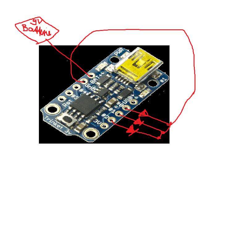

Ursprünglich wollte ich nur einen Kreislauf aus einer 9V Batterie, 3
roten 3v LEDs und einem Schalter basteln. Leider habe ich dann auf
Youtubevideo gesehen, wo ein Adafruit Trinket benutzt wurde, damit die
Lichter softer leuchten und "blinken". Das Programmieren wäre jetzt
nicht mein Problem, eher die Hardware. Im Anhang sieht man ein Foto
worauf ich versucht habe, einen Kreislauf aufzubauen. Ist das so
richtig? Den Schalter habe ich ausgelassen. Brauche ich für die LEDs
eine extra Stromversorgung oder nähren die sich auch aus der 9V
Batterie? Ich will das alles so klein wie möglich halten, da es später
verbaut wird.
Vielen Dank schonmal!
Persönliche Seite #4364538
Hallo
Ein Schritt nach dem anderen. Hast du das schon aufgebaut und hat es
funktioniert? Falls nicht, solltest du das nachholen, bevor du es mit
dem Trinket machst.
Male vorher mal einen Plan auf Papier und lade ihn hoch, oder mache
einen Plan mit Paint.
So wie du es beschreibst, fehlt da noch ein wichtiges Bauteil.
> Im Anhang sieht man ein Foto worauf ich versucht habe, einen Kreislauf
> aufzubauen. Ist das so richtig?
Fast richtig. Es fehlt dasselbe Bauteil, siehe oben. Außerdem fehlt noch
eine Verbindung, damit der Stromkreis geschlossen ist.
> Brauche ich für die LEDs eine extra Stromversorgung
Nein.
> oder nähren die sich auch aus der 9V Batterie?
Ja.
Viele Grüße
Alexander (Esko)

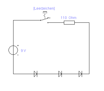

OP #4365015
So,
ich habe in Workbench nochmal den Plan ohne den Mikrokontroller
dargestellt. Ist das so richtig?
Wie ich auf 110 Ohm kam:
Gegeben:
Spannung: Typ. 2,2V
Strom: 20mA
Widerstand  =  Spannung/ Stromstärke
Widerstand  =  2,2V : 0,02mA
Widerstand   =  110

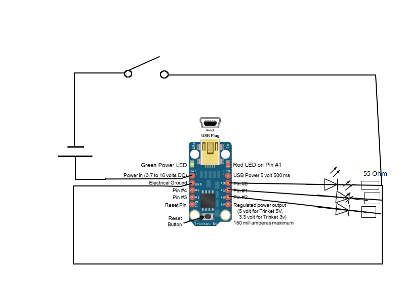

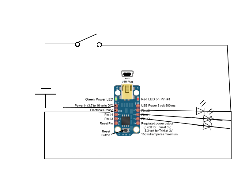

EDIT:
Habe mich doch nochmal an dem Plan mit dem Mikrokontroller versucht,
immer noch ohne Widerstände. Aber geht da so?
Gast #4365156
Das Gesetz funktioniert allerdings ein bisschen anders:
Widerstand = Spannung, die am Widerstand abfällt / Strom durch den
Widerstand
Und jetzt überleg nochmal welche Spannung denn am Widerstand abfallen
muss. Die 2.2V sollen ja an den Leds abfallen.
Was soll eigentlich bei deinem Mikrocontroller den Strom begrenzen?

Gast #4365174
Lea S. schrieb:
> Vielleicht so?
> 9V - 2,2V - 2,2V - 2,2V = 2,4V über?
Genau!
Und das bei 0.02A (der über alle LEDs und den Widerstand gleich ist)
macht dann?
Beim Anschluss an das Trinket musst Du die gleiche Überlegung anstellen,
nur mit einer anderen Spannung.
Wenn ich das richtig sehe, gibt es eine 5V und eine 3.3V Version von dem
Trinket?
Wieviel Volt muss bei einem Widerstand bei der 3.3V Version abfallen,
damit 2.2V für die LES übrig bleiben? Wieiviel bei der 5V?
Welche Widerstände ergeben sich dann dadurch?
OP #4365260
icke schrieb:
> Lea S. schrieb:
>> Vielleicht so?
> Genau!
> macht dann?
Das wäre dann ein 120 Ohm Widerstand.
> Trinket?
Ja, ich möchte die 3,3 V Version verwenden.
> damit 2.2V für die LES übrig bleiben? Wie viel bei der 5V?
Also ich würde das jetzt so rechnen:
9V - 3,3V - 2,2V - 2,2V - 2,2V = aber das wäre dann -0,9 ..
oder 9V - 3,3V = 5,7V -> 285 Ohm
Täusche ich mich oder geht das nicht? :/
Gast #4365644
Wenn du die LEDs an drei unterschiedliche Ausgänge hängst, hast du eine
gänzlich andere Schaltung als die anfangs durchgerechnete
Reihenschaltung.
Am Mikrocontrollerausgang dürften demnach 3,3V anliegen, an diesem hängt
eine LED:  R=(3,3V-2,2V)/0,02A
Und den Widerstand brauchst du an jeder LED.
Gast #4365931
Richtig gerechnet, du kannst in solchen Fällen den nächstgrößeren
Widerstand der E12-Reihe nehmen, der hat 56 Ohm. Oder den nächsten mit
68 Ohm, mit dem bist du unter Berücksichtigung der Bauteiltoleranzen
(typisch für E12 sind 10%)auf der sicheren Seite.
