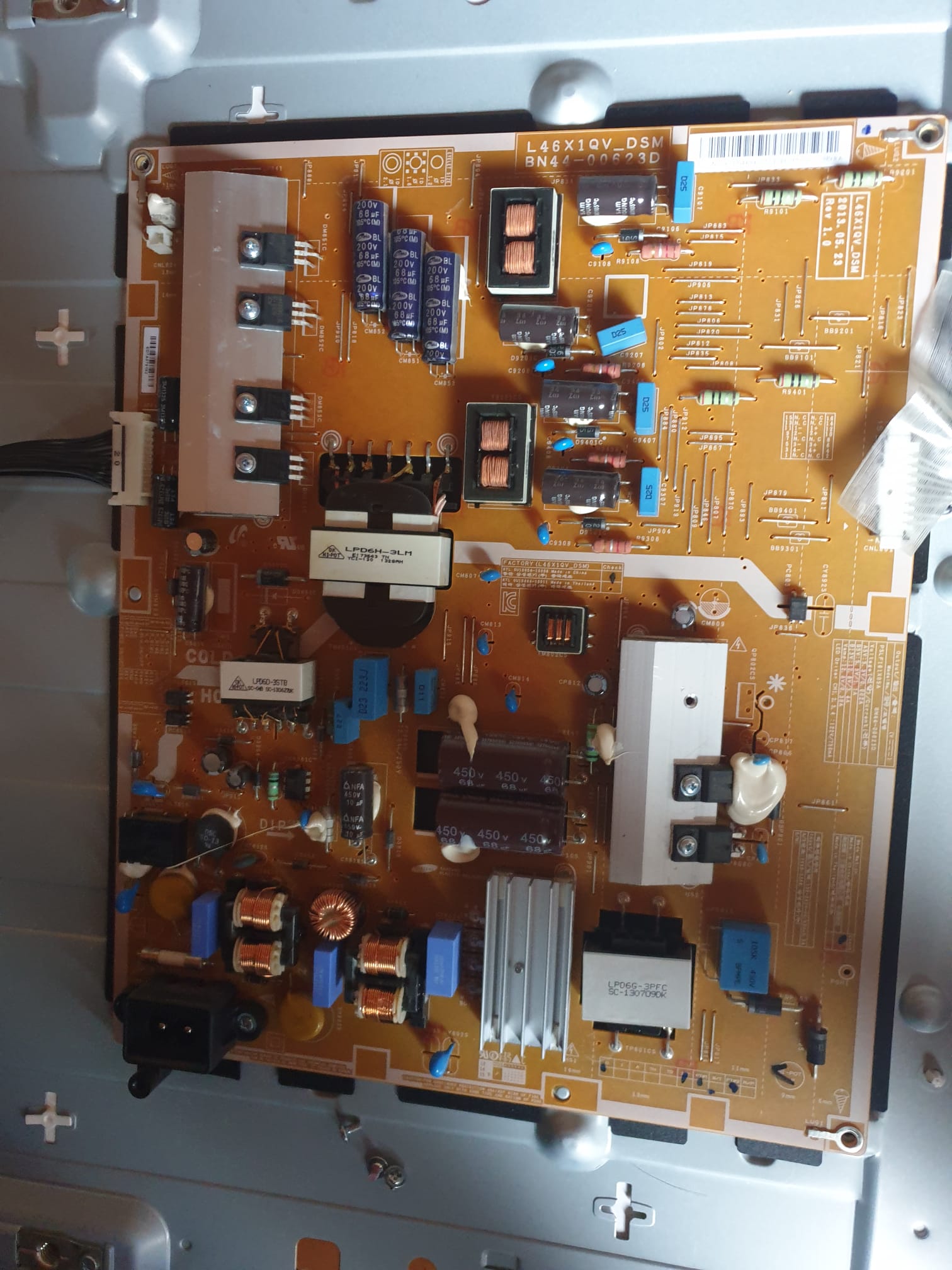

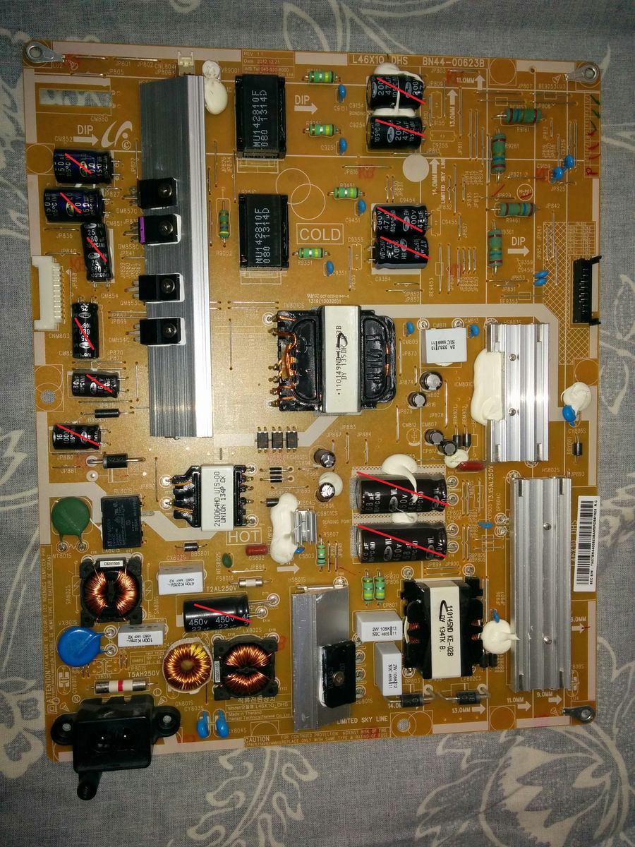

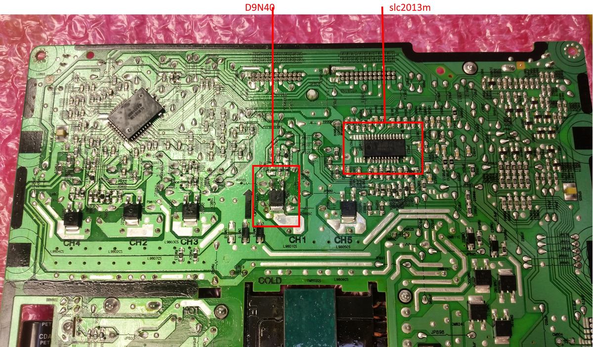

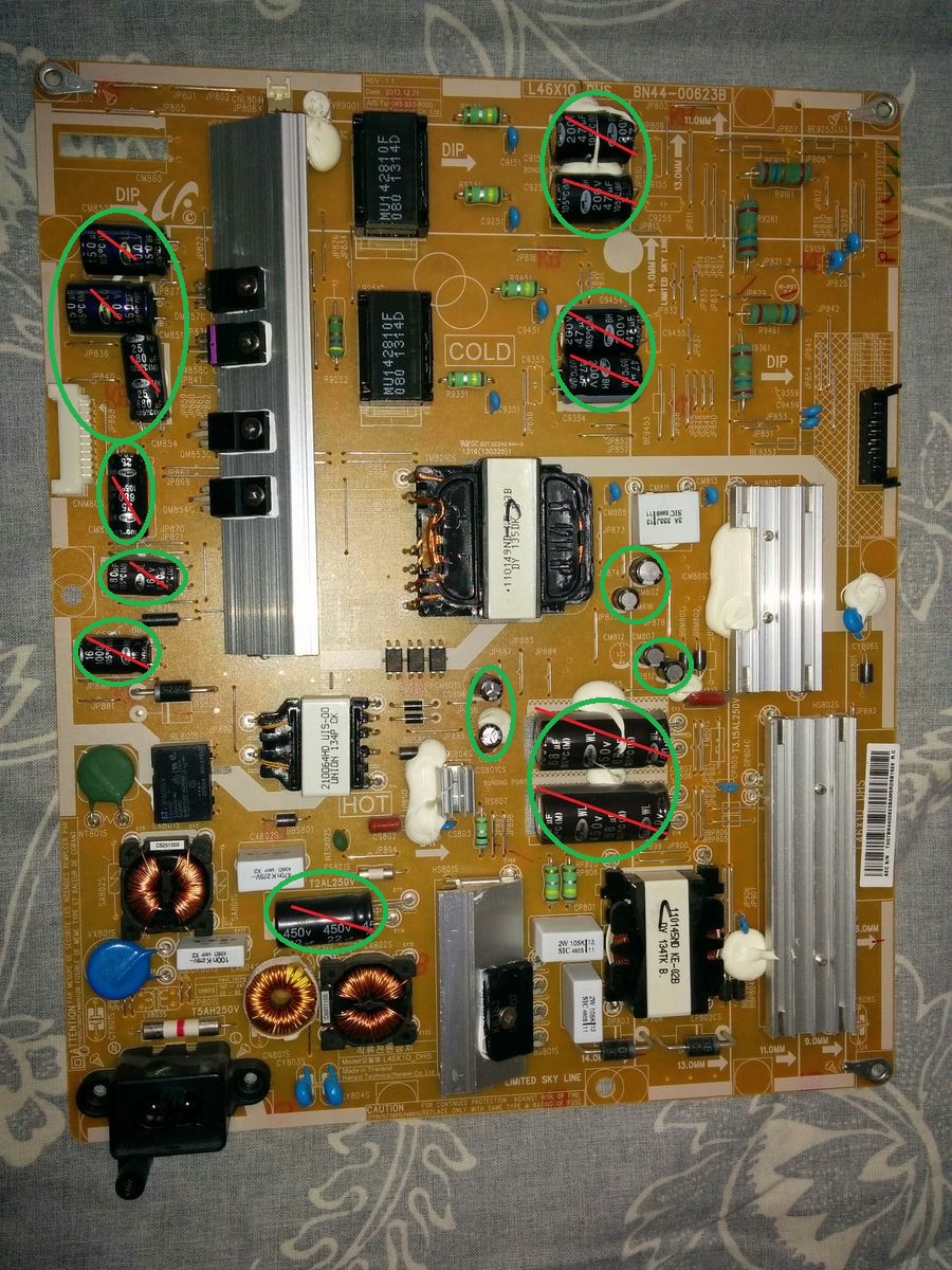

Hallo, ich möchte das Netzteil meines Samsung 46" TV´s reparieren.
Der TV hat das bekannte "Samsung Clicking" das heisst, der TV schaltet
sich aus und ein, und das immer wieder, man kann es nur durch ziehen des
Netzsteckers abschalten.
Ich habe versucht das Gerät "abkühlen" zu lassen, dann erneut versucht,
Resultat: Der TV ließ sich für ca 10 Minuten benutzen, danach wieder das
selbe. Von da an hab ich den TV ausgesteckt und nichtmehr angesteckt,
weil ich schon eine Problematik mit den Elkos vermutete, und eine
Zerstörung eines IC´s nicht riskieren wollte. (Eventuell Zerstörung
wegen nicht ausreichender Glättung der Versorgungsspannung?)
So, nun aber zum wesentlichen.
Ich würde gerne wissen, welche Elkos ich tauschen muss, bzw. welche
Elkos (und eventuell andere Bauteile?) Ihr tauschen würdet.
Eine "Aufblähung" ist nur an wenigen Elkos sehr sehr leicht zu erkennen.
Mich würde ausserdem interessieren wie meine Chancen stehen das der TV
nach der Reperatur wieder funktioniert.
Ich habe auf dem Bild mit einem roten Strich markiert, welche Elkos ich
tauschen würde.
Ich freue mich über eure Antworten und Tipps.
Mit freundlichen Grüßen

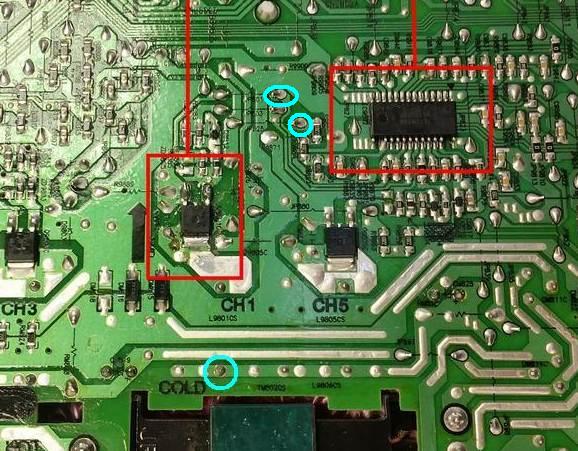

Wildes Tauschen kann helfen, muss aber nicht. Besser (und deswegen haben
viele von uns so etwas in Benutzung) ist die Anwendung von Messgeräten.
Den Tausch der HV-Elkos wirst du dir vermutlich sparen können,
allerdings hast du zwei Gruppen übersehen, die wichtiger sind als die
Elkos mit mehr als 150V Spannungsfestigkeit.
Habs sie mal mit türkis markiert.

Die Kiste geht nach 10 min aus? Das ist nicht soo Elko-typisch.
Aber eine Elko-Kur kann bei diesem Ramsch nie schaden.
Langzeiterfahrungen habe ich noch keine, aber ich verbaue in den Fällen,
wo ein erneuter Elkotausch abzusehen ist, die mit 10.000h / 105° C von
Würth ein.
Typenreihen: WCAP-AT1H oder WCAP-ATUL

Ok, wenn ich die kleinen Elkos auch tauschen soll, werde ich gleich alle
Elkos auf der Platine tauschen.
Sind ja cent Beträge und der Versand ist eh das teuerste.
Die Elkos Durchmessen kann ich, mit dem AVR transistor tester
Wo bestellt ihr die Elkos? Bei Reichelt findet man die passenden Werte
nicht.
Bei bürklin habe ich fast alle passenden Gefunden

...es gibt ggf elko packs bei ebay für genau den Fernseher, such mal im
netz rum. mit einer Heißluft bzw kältespray kannst du die schadhafte
stelle im betrieb suchen - VORSICHTIG!!! - es kann auch eine kalte
Lötstelle sein.

Normalerweise bin ich auch dagegen Elkos wild zu wechseln, aber in
Schaltnetzteilen ist diese Maßnahme oft der bessere Weg, wenn man in
absehbarer Zeit nicht mit dem nächsten defekten Elko rechnen will. Auch
messen nach dem Auslöten und der damit verbundener Erwärmung, ist leider
eine sehr unsichere Sache.

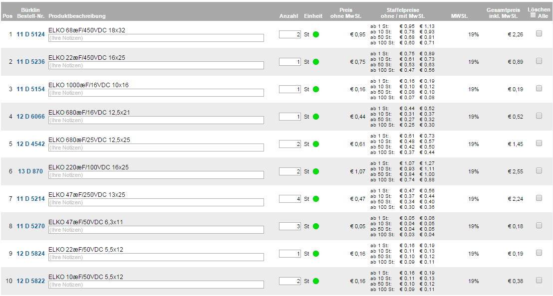

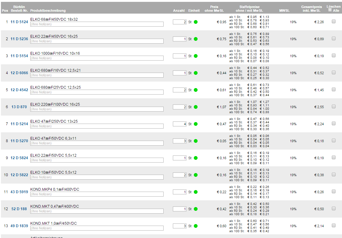

EDIT: ich hab jetzt mal eine Liste zusammengestellt mit den ganzen Elkos
/ Folienkondensatoren die verbaut sind.
Zwei Folienkondensatoren sind nicht mit Kapazität / Spannungsfestigkeit
beschriftet, im Internet steht es sind 1µF 450V Typen, die werde ich
zwar mitbestellen aber erstmal nicht tauschen.
Währ super wenn jemand bisschen über meine Liste drüber schaut, denn
dann bestell ich das ganze und Löt nächste Woche mal drauf los!.
Mfg

Ghost R. schrieb:
> Das Gerät ist ja auch erst 2 Jahre alt und damals ziemlich neu gewesen,
> also wird die Anzahl der "Klagefälle" warscheinlich noch recht gering
> sein.
Dann stellt sich auch die Frage wie wahrscheinlich es ist, dass die
Elkos die Fehlerursache sind. Für das Austrocknen der Elkos ist
entscheidend die Temperatur (bei 10°C Temperaturerhöhung halbiert sich
die Lebensdauer!) und die Betriebszeit.
> Ach ja: LOW-ESR, in wiefern muss ich darauf achten?
Die gefährdeten Elkos sind sicher die, bei denen ein niedriger ESR
wichtig ist: Pufferelkos, die eine relativ kleine Kapazität haben und
bei denen ein hoher Wechselstrom fließt. Diese erwärmen sich über die
Verlustleistung am ESR besonders.
> Oder sind einfach alle Elkos beim Bürklin "Low ESR"?
Das ist bestimmt nicht so. Auch sollte man bei der Werbeaussage "Low
ESR" vorsichtig sein. Denn welcher Wert ist "Low"? Seriöse Hersteller +
Datenblattangaben helfen dabei. Und wegen Lebensdauer unbedingt
105°C-Typen nehmen!
Gruß Dietrich
von Ghost R. (ghostrider1911)
Guten Morgen miteinander, gestern sind die Elkos von Bürklin auch schon
angekommen.
Also hab ich mir schnell ne Stunde Zeit genommen und alle getauscht.
(Nur die Elkos, die Folienkondensatoren hab ich nicht getauscht)
Die Elkos waren teilweise dicker länger usw. aber das hab ich alles
davor ausgemessen, passen alle mehr oder weniger schön auf die Platine.
Also Platine rein, Fernseh zu, und LÄUFT!
Hab den TV gestern dann gleich auch wieder an die Wand gehängt und ein
paar Serien geschaut, bis jetzt alles einwandfrei.
Also falls wer genau das gleiche Netzteil mit dem gleichen Defekt hat,
vielleicht hilft ihm meine Elko Liste weiter?
Die Elkos durchmessen werd ich heute vielleicht noch machen, damit ich
euch sagen kann welche speziell defekt waren.
gekostet hat mich der Spass jetzt ca 20€ inkl Versand von Bürklin.
Wenn der Fernseh nochmal spacken macht etc. werd ich mich hier nochmal
melden
mfg
Hallo, ja das ist mir klar :D
Ich will euch hald nur helfen, bzw. den die durch Google hierher kommen
und das selbe Problem haben.
Wie  gesagt, wenn ich Zeit hab mess ich mal die Elkos durch.
Die Elkos die ich jetzt verbaut habe, sind denke ich keine besonders
hochwertigen. Eher die gleiche Qualität wie die originalen.
Spannungsfestigkeit ist auch nicht höher gewählt, da es sonst echt eng
wird mit dem Platz.
Die meisten meiner Austauschtypen sind eh schon einiges größer als die
original verbauten Typen.
Ob der TV  damit jetzt 100 Jahre läuft denke ich kann mir keiner sagen.
Muss er auch garnicht...  Und wenn die Elkos nochmal verrecken kommen
hochwerte Elkos rein mit größerer Spannungsfestigkeit sofern möglich.
Ausserdem ist es eventuell möglich, falls man keinen Wert auf Optik
legt, den Deckel des TV hinten an der Stelle auszuschneiden, größere
Elkos stehend einzubauen, und eine Schutzabdeckung darüber.
Aber das sind jetzt alles nur Gedanken meinerseits.

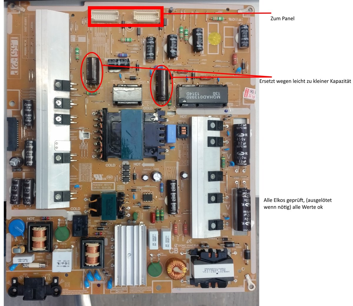

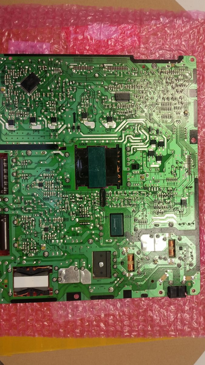

Dann mach doch jetzt bitte mal Fotos von einer der NT-Platinen und zwar
von vorne und hinten, mögl. auch Ausschnittsfotos von der LED Speisung.
von Franz B. (rcs)
Wenn da ein LED-Streifen flackert in Abhängigkeit der 2/3D Umschaltung
und der Helligkeit, ist ganz sicher eine LED in diesem Streifen übern
Deister.

Im Augenblick hab ich einen Mosfet D9N40 im Verdacht oder das IC
slc2013m.
Wenn ich die Leiterbahn von Channel 1 verfolge sind das die nächstbesten
ICs die da schaltungstechnisch Ärger machen könnten.
Die Idee mit dem Lastwiderstand ist auch nicht schlecht. dann hätte ich
bei 3D halt ein etwas dunkleres Bild im oberen Bereich aber es würde
nicht mehr flackern..
Weil ich zu doof zum Entlöten vom Mosfet war haben Kollegen für mich vom
defekt- Klick - Bord den Mosfet für Channel 1 (CH1) mal runter genommen
und aufs defekt 3D Bord gelötet. Heute abends mal testen...
Richtiger Ansatz??
Die im Bild hellblau markierten Lötstellen gefallen mir nicht. Könntest
du da bitte mal ein wenig nachlöten?

Joh S. schrieb:
> Mit 12v kann ja nix schief gehen, im 3D Modus liegen bei voller
> Helligkeit ja sogar die 20V an.
LEDs sind stromgesteuerte Bauteile, was du da misst, ist die mittlere
Spannung der PWM.
Es muss also auf jedn Fall eine Strombegrenzung z.B. in Form eines
Widerstandes in die Kette.
Aber folge doch erstmal dem Tipp mit den Lötstellen, es spricht ja nun
einiges dafür, das es sowas ist. Verdächtige Lötstellen haben oft einen
Ring um den Draht, man kann das vor allem an der dicken Spule für CH1
sehen, die Stelle, die ich unten Mitte markiert habe.
von Johann S. (Gast)
Die markierten hatte ich nachmittags schon nachgelötet.
Werd morgen früh in der Firma nochmal explizit potentielle kalte
Lötstellen suchen und beheben; da bin ich etwas besser ausgerüstet.

mein Samsung Fernseher hat nach Tausch der markierten Elkos noch
das Problem, das er nur kurz einschaltet und direkt wieder ausgeht.
Für einen Bruchteil einer Sekunde kommt das Samsung Smart-TV Logo und
dann geht das ganze von vorne los :(
Das Problem trat bereits vor einigen Wochen auf, verschwand aber nach 2
Tagen wieder bis gestern, seitdem geht wieder nichts mehr.
Die Elkos hatte ich aber bereits liegen und heute getauscht.
Ich habe aber entgegen dem Bild eine BN44-00622B Platine, diese hat oben
links an der freien Stelle noch einen Elko sitzen.
Was kann ich noch tauschen, um das Problem endlich lösen zu können?
Folgende Elkos wurden durch größere ersetzt, was ja aber eigentlich kein
Problem darstellen sollte, solange sie nicht kleiner sind:
1x 50V/10µF/105°C mit 50V/22µF/105°C ersetzt
2x 100V/150µF/105°C mit 100V/220µF/105°C ersetzt
4x 200V/47µF/105°C mit 250V/47µF/105°C ersetzt
Danke für eure Hilfe bereits vorab :)

Was ich noch ergänzen muss, die größere Kapazität der genannten Elkos
sollte auch sofern kein Problem sein, dass diese Elkos erst zum Schluss
rein kamen, das Problem hat sich also nicht gebessert, auch nicht, als
zu Beginn nur die identischen Elkos untereinander getauscht worden sind

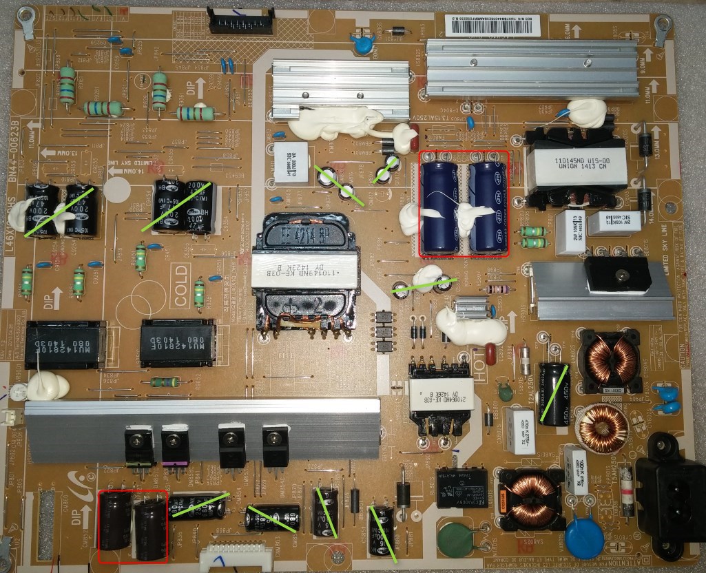

ich habe exakt das selbe Symptom. Obwohl keiner der Elkos eine Wölbung
zeigte oder gar aufgepoppt war, habe ich alle grün markierten Elkos
getauscht.
Nach dem Tausch waren die Symptome leider unverändert. Ich habe die
"alten" Elkos alle mit dem Multimeter gemessen (Kapazitätsmessung) und
konnte keinerlei Defekte feststellen. Die rot markierten Elkos habe ich
mangels Ersatzteile nur ausgebaut, gemessen und wieder eingebaut.
Hat noch jemand eine Idee, woran es sonst noch liegen kann? Ich habe mal
etwas von Konflikten mit dem integrierten Wlan Modul gelesen. Kann das
auch in diesem Zusammenhang stehen? Immerhin bootet der Smart TV nicht
mal wirklich, sodass ich kaum glaube, dass das WLAN Modul überhaupt
angesprochen wird.
Grüße aus dem Ruhrgebiet,
Thomas

Es lag übrigens nicht am Relais. Die Spannung zum Ansteuern des Relais
lag sauber an und geschlossen hat das Relais auch ohne
Übergangswiderstand.

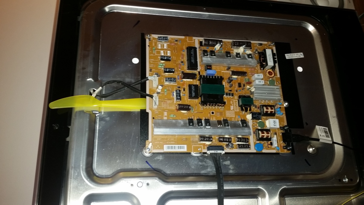

Nachdem ich keiner Lötstelle eine Auffälligkeit angesehen habe, habe ich
als letztes Prozent Hoffnung das Netzteil für 20min in bei 120Grad in
den Backofen gelegt.
Siehe da......der Fernseher funktioniert wieder. Muss also scheinbar
doch an einer Lötverbindung gelegen haben. Mal schauen, wie lange die
Lösung funktioniert.

Wenn das Netzteil bei 120° im Backofen gar wird, muss ja eine kalte
Lötstelle sein...
Johann S. schrieb:
> @Matthias S. läuft der TV tatsächlich immer noch?
Ja, allerdings musste ich ja nach 14 Monaten (vor etwa 2 Wochen) die
Backprozedur widerholen. Elkos leiden da nicht drunter - LG Glotze läuft
wieder. Hatte im Betrieb für etwa 1/10tel Sekunde ein lila Bild und dann
nur noch mit der Powerlampe geblinkt. Lt. Vorbesitzer (mein Schwager)
hatte der erste Ausfall ein ganz ähnliches Fehlerbild.
> Lötstelle sein..
Eher nicht. Bei 120°C fliesst Lötzinn überhaupt nicht. Das einzige, was
da passiert, ist, das die Elkos munterer werden, bzw. das Elektrolyt
dadrin.
Der Verdacht liegt also nahe, das es doch ein kleiner Elko auf dem
Samsung Netzteil ist, der nicht getauscht wurde.
von Thomas (Gast)
> dadrin.
Den Eindruck hab ich auch. Mein Fernseher läuft seitdem auch wieder
tadellos und mit nachlöten haben ich keine Erfolge erzielt. Mal schauen,
wie lange die Glotze noch weiter läuft. Bei den nächsten Anzeichen von
Schwäche werde ich mich an den Tausch der kleineren Elkos machen, die
bisher noch nicht erneuert wurden.
Thomas

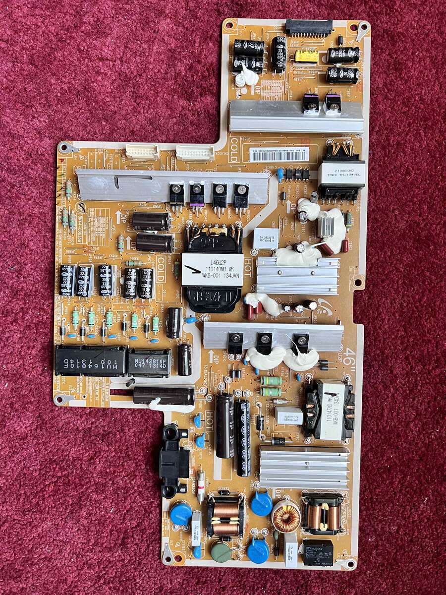

von Ricotchet (Gast)
Hallo zusammen
Leider ist mein Samsung auch kaputt hat einmal gequalmt und nun ist auf
dem Netzteil das Bauteil unter dem Kühlkörper
Oben rechts HS803S hat gequalmt
Jemand eine Idee was das ist?
Gruß Paul

blieb dann auch an.
Also, gleiche prozedur wie damals, ich habe einfach exakt die selben
elkos wieder gekauft wie damals in der bestelliste ganz oben im Thread.
2 davon musste ich ersetzen da es die nichtmehr zu kaufen gibt.
Leider hat bürklin mittlerweile eine Mindestbestellmenge auf die
Kondensatoren (teilweise) , so dass ich 10 stück bestellen musste obwohl
nur 1 oder 2 gebraucht wurden.
Trotzdem: gekauft, eingebaut, funktioniert.
Allerdings muss ich dazu sagen das ein Elko (450V) eine kalte lötstelle
hatte, ob es daran lag, oder ob die elkos schon wieder defekt waren,
werde ich nicht herausfinden.
Der Fernseher läuft seit 2 Tagen wieder wie gewohnt. Sollte sich das
ändern werde ich mich melden.

1. In meinem Fernseher ist das BN44-00623D verbaut und dieses fängt
neuerdings an zu knistern. Ich gehe stark davon aus das es an dem
markierten Bauteil liegt. (Diagnose nach gehör). Beschriftung:
lpd6g-3pfc. Leider bin ich bei weitem kein experte und habe keine Ahnung
was das für ein Bauteil ist und welches als Ersatz in Frage kommen
würde. Meine bisherige Recherche ergab nichts hilfreiches :(

von Vortex (Gast)
man sollte Bilder auch speichern bevor man sie hochlädt ...
Dieses Bauteil ist die PFC-Drossel, ich wüsste nicht wieso sowas
anfangen sollte zu knistern. Wenn sowas an den 420V oder was das in so
einem Netzteil abkriegt anfängt zu knistern, ist's wohl auch schon
richtig defekt, also mit Hitze, Rauch und Gestank.
Du kannst probieren den Kondensator für die
Betriebsspannungsstabilisierung des PFC-Regler-ICs auf Verdacht zu
tauschen, aber üblicherweise werden die auf solchen Platinen vom
Standby-Netzteil mitversorgt. Und wenn dieses stabil läuft...
Kann auch sein, das sich der Kern etwas gelöst hat und eine
Subharmonische ihn zu leichten Schwingungen anregt.

Tipp wie ich herauffinden kann welche Ersatz PFC-Drossel da einbauen
kann ?
Vortex schrieb:
> Habt ihr noch einen
> kann ?
Im Service Manual, das du versuchen kannst zu finden, wird sicher eine
Samsung Ersatzteilnummer genannt, die dir helfen kann - oder auch nicht.
Es ist aber viel wahrscheinlicher, das die Drossel völlig in Ordnung ist
und das Knistern von der Ansteuerung herrührt, während die Drossel
praktisch nur der Schallwandler ist.
Sowas bekommt man mit einem Oszilloskop heraus, hier aber unter
erschwerten Bedingungen, weil die ganze Chose ja direkt am Netz hängt.
von Vortex (Gast)
da schwindet die Hoffnung das Problem "leicht" lösen zu können. Ein
Oszilloskop habe ich leider nicht.
Ich bin mir gerade nicht ganz sicher ob ich mir das richtig zusammen
reime.
Wenn das Problem vermutlich nicht an der Drossel liegt sondern an der
Ansteuerung und diese wiederum meist nicht im netzteil ist, so müsste
das Netzteil vermutlich in Ordnung sein oder ? Dann wäre der Fehler
irgendwo ...

Vortex schrieb:
> sondern an der
Doch doch, die Ansteuerung für die PFC ist auf der Netzteilplatine,
sogar weit vorne direkt nach dem Gleichrichter. Das ist so ein kleiner
Controller IC und meist ein dickerer MOSFet als Boost Konverter
geschaltet.
Im Standby wird die PFC meist desaktiviert.
