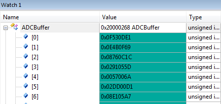

Also ich habe das mit der FIFO ausprobiert. Die initialisierung der DMA
sieht jetzt so aus.
    hdma_adc1.Instance = DMA2_Stream0;
    hdma_adc1.Init.Channel = DMA_CHANNEL_0;
    hdma_adc1.Init.Direction = DMA_PERIPH_TO_MEMORY;
    hdma_adc1.Init.PeriphInc = DMA_PINC_DISABLE;
    hdma_adc1.Init.MemInc = DMA_MINC_ENABLE;
    hdma_adc1.Init.PeriphDataAlignment = DMA_PDATAALIGN_HALFWORD;
    //hdma_adc1.Init.PeriphDataAlignment = DMA_PDATAALIGN_WORD;
    //hdma_adc1.Init.MemDataAlignment = DMA_MDATAALIGN_WORD;
    hdma_adc1.Init.MemDataAlignment = DMA_MDATAALIGN_BYTE;
    hdma_adc1.Init.Mode = DMA_CIRCULAR;
    hdma_adc1.Init.Priority = DMA_PRIORITY_HIGH;
    hdma_adc1.Init.FIFOMode = DMA_FIFOMODE_ENABLE;
    hdma_adc1.Init.FIFOThreshold = DMA_FIFO_THRESHOLD_HALFFULL;
    hdma_adc1.Init.MemBurst = DMA_MBURST_SINGLE;
    hdma_adc1.Init.PeriphBurst = DMA_PBURST_SINGLE;
    HAL_DMA_Init(&hdma_adc1);
    __HAL_LINKDMA(&hadc1,DMA_Handle,hdma_adc1);
    HAL_NVIC_SetPriority(DMA2_Stream0_IRQn, 0, 0);
    HAL_NVIC_EnableIRQ(DMA2_Stream0_IRQn);
   HAL_ADC_Start_DMA(&hadc1,ADCBuffer, 2000);
 Im Anhang habe ich einen Screenshot von meinem Buffer gelegt. Ich denke
dass jetzt pro 32bit Bufferzeile zwei 16 bit samples sind, die wiederrum
in jeweils 2byte aufgeteilt sind. Ich hätte aber gerne einen buffer der
in jeder Zeile genau ein byte hat, da TCP_send einen 8bit buffer
benötigt. Wenn ich der Funktion meinen 32bit ADCbuffer gebe, werden die
höherwertigen 24bit ja einfach abgeschnitten. So sieht der TCP
Sendevorgang aus wenn die DMA sagt dass sie die Hälfte der Daten
übertragen hat.

Vllt kann man den 32bit buffer ja auch so übergeben das er behandelt
wird als wäre es ein 8bit buffer. Das sozusagen die Zeilen durchgescant
werden. Leider weis ich nicht wie sowas funktioniert. Ich bin mir sicher
dass ich wieder irgendwas recht einfaches nicht checke.
Ich würde mich sehr um Hilfe freuen.
