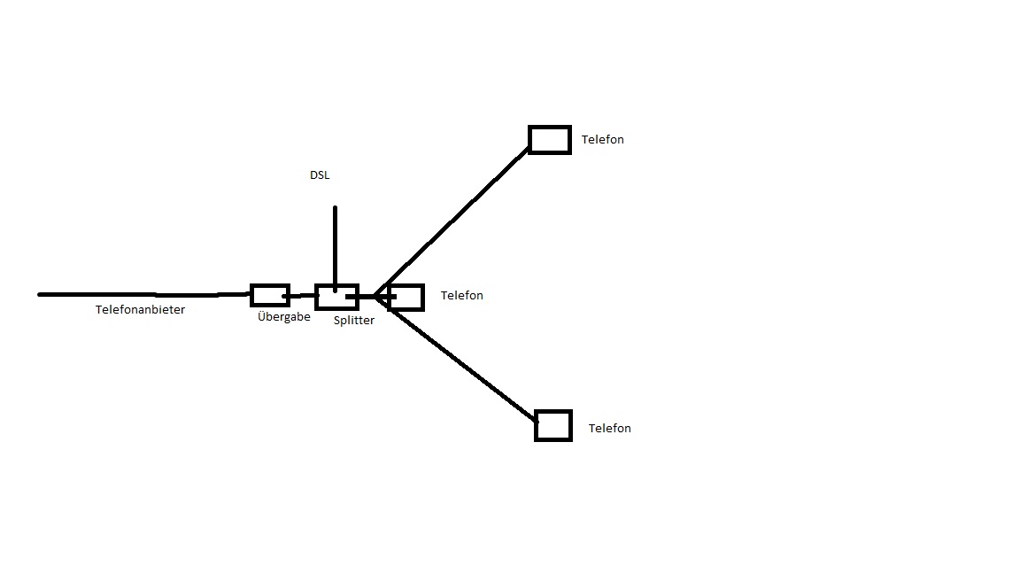

Hallo Leute Ich stehe vor folgendem Problem: Wir haben 3 analoge Telefone auf 3 verschiedenen Stockwerken, welche nur schwer neu zu verkabeln sind. Nun werde ich langsam aber sicher dazu gezwungen von analog zu VoIP umzusteigen. Jetzt ist die Frage wie ich das genau bewerkstellige. Die gewöhnlichen Kombiangebote mit Telefon an Router anschliessen bringen gar nichts, da nur eines der drei Telefone beim Router steht. Zudem sind die Angebote alle richtig schlecht und beinhalten TV, was ich nicht brauchen werde und auch nicht wirklich kann da der Fernseher ebenfalls nicht beim Router steht. Nun habe ich ein super Glasfaserangebot gefunden, welches nur Internet alleine anbietet. Dieses möchte ich dann auch nutzen. Nun zurück zur eigentlichen Frage, wie ich die Telefone richtig und einfach anschliesse. Die Lösungen die ich bisher gefunden habe sind: - Haus neu verkabeln mit einem Ethernetnetz und alle Telefone ersetzen zu VoIP-Telefonen - nur ein Telefon benutzen und den Router umstellen(absolut schlechteste Lösung) Beide sind nicht optimal. Darum frage ich ob es auch anders möglich ist. Was ich mich vor allem Frage ist ob man die analoge Telefonleitung abhängen könnte vom Verteiler und diese mit einem Adapter vom Router her mit VoIP zu speisen, da das ja superpraktisch wäre und alle Anforderungen erfüllen würde. Vielleicht habe ich auch noch andere Lösungen übersehen, da ich mich nicht besonders gut auskenne in diesem Gebiet. Ich wäre sehr froh um etwas Input wie ihr das angehen würdet Vielen Dank und freundliche Grüsse Nico L.

Nico L. schrieb: > Ich stehe vor folgendem Problem: Wie sieht denn die bisherige Infrastruktur aus? Wenn das nicht 3 getrennte Telefon-Amtsanschlüsse sind (*), dann laufen die Strippen ja wohl an einem Punkt zusammen, an dem eine irgendwie geartete Telefonanlage steht. Was für eine? Und was für Internet ist es bisher? Kabel kann es der Beschreibung zufolge nicht sein und GF ist es ja auch nicht. Bleibt eigentlich nur DSL. Bist du aufgrund irgendwelcher Gründe gezwungen, von DSL weg zu gehen? *: Selbst dann, im Kabelverteiler des Hausanschlusses.

Ok bin zurück aus dem Mittag :D Sry fürs warten lassen. Also die jetzige Anschlusssituation ist so, dass alle Telefone parallel geschaltet sind. Dh. die Telefonleitung geht mehr oder weniger vom Verteilkasten direkt ins Haus und dort an die verschiedenen Telefone. Man kann auch zwei Telefone gleichzeitig abnehmen und man hört sich gegenseitig :D Das ist wirklich nur eine einfache Verkabelung. WLAN SIP Telefone sind leider nicht möglich da unser Haus aus Beton besteht und kaum ein gescheites Signal durchkommt. Funk allgemein ist nicht wirklich die bevorzugte Technologie. Auch alle Telefone sind normale und nicht schnurlose. Die Kabel verlängern ist auch nicht möglich da es keine praktikable Möglichkeit gibt Kabel zu verlegen vom Router zu den Telefonen exklusiv der Möglichkeit alles neu zu machen. Die Frage nach dem Internet ist bisher so: Wir beziehen das Internet aus der Teleonbuchse mit einem Splitter, welcher dann aufteilt auf das DSL-Kabel für den Router und ein Analogtlefon. Nun zu euren Vorschlägen: 1. Gibt es eine Fritzbox die Glasfaser unterstützt und gleichzeitig VoIP eingebaut hat sodass ich nicht zwei Geräte dafür brauche? Ich meine als Alternative für die eingebaute Version könnte ich natürlich auch sowas nehmen: http://www.grandstream.com/products/gateways-and-atas/analog-telephone-adaptors Damit könnte ich dann einfach einen VoIP-Provider aussuchen, da die grossen Anbieter ja keine VoIP-only-Lösungen anbieten wie es scheint. Bei denen gibts das nur zusammen mit Internet über Kabel(TV-Anschluss) und eigenen Routern und so Zeug. Solche Scherereien und Stunden mit dem Support von denen halte ich nicht aus :P 2. Ist es wirklich so einfach, dass man den Router/Adapter(siehe Link) einfach an eine Telefonbuchse einstecken kann und dann funktionieren alle Telefone wieder ganz normal? Liefert das wirklich genug Leistung um das Signal im Haus zu verteilen und gibt es keine Störungen, selbst wenn der Anschluss nicht vollkommen isoliert ist von der Aussenwelt?

Nico L. schrieb: > Also die jetzige Anschlusssituation ist so, dass alle Telefone parallel > geschaltet sind. Dh. die Telefonleitung geht mehr oder weniger vom > Verteilkasten direkt ins Haus und dort an die verschiedenen Telefone. > Man kann auch zwei Telefone gleichzeitig abnehmen und man hört sich > gegenseitig :D Das ist wirklich nur eine einfache Verkabelung. Kannst du im Prinzip weiterverwenden, am Telefonanschluss des Routers. Mal vorausgesetzt, die Telefone lassen die Klingelspannung des Anschlusses am Router nicht zusammenbrechen. Die alten Drehscheibenwähler mit echter Glocke müssen vielleicht dran glauben. > Die Frage nach dem Internet ist bisher so: Wir beziehen das Internet aus > der Teleonbuchse mit einem Splitter, welcher dann aufteilt auf das > DSL-Kabel für den Router und ein Analogtlefon. Wenn DSL erhalten bleibt, aber der Hausanschluss von Analog+DSL über Splitter auf reines DSL mit VoIP umgestellt wird, dann ändert sich fast nichts. Nur stecken dann die Telefone in beliebiger Verteilung in den meist 2 Telefondosen des Routers statt der einen Dose des dann entfallenden Splitters. Wenn sich eines der Telefone im Stockwerk des Routers und damit in Funkreichweite befindet, dann lässt sich diese eine auch durch DECT ersetzen. Dann sind alle 3 Telefone untereinander und zum Amt gleichzeitig betreibbar. Nur belauschen geht dann nicht mehr.
Schreiber schrieb: > Vermutlich hängen diese drei Telephone an einem Anschluss, haben also > die gleiche Telephonnummer. Ja das ist genau so wie im letzten Beitrag beschrieben :) Schreiber schrieb: > In diesem Fall kann man einfach eine Fritzbox verwenden, die kommt dahin > wo jetzt das Kabel von der Telekom ins Haus kommt. Das Telekom-Kabel > (dick und Schwarz) wird dann in einer kleinen, meist grauen Plastikdose, > zu dem Telephonkabel das durchs Haus verläuft. Dieses (das dünne graue > Kabel) durchschneiden, einen TAE-Stecker montieren und in die Fritzbox > stecken. Fertig. Also ich muss vielleicht zuerst sagen, dass ich in der Schweiz wohne, aber die Architektur ist vermutlich das exakt gleiche. Das Problem ist, dass der Ort an dem die Kabel ins Haus kommen, ausserhalb des Hauses und nicht zugänglich ist. Aber eigentlich sollte es ja gehen diese aussen zu isolieren, dass sie nicht mehr ins Haus führen und dann einfach eine bestehende Telefondose innerhalb des Hauses sozusagen zur Quelle zu machen, da ja alles nur eine grosse Parallelschaltung zu sein scheint, oder sehe ich das falsch?

A. K. schrieb: > Kannst du im Prinzip weiterverwenden, am Telefonanschluss des Routers. > Mal vorausgesetzt, die Telefone lassen die Klingelspannung des > Anschlusses am Router nicht zusammenbrechen. Die alten > Drehscheibenwähler mit echter Glocke müssen vielleicht dran glauben. Also so abenteuerliche alte Telefone sind es auch wieder nicht :D Zwei haben eine eigene Stromversorgung und eines zwar nicht, aber auch das sollte keine Probleme machen. Aber grundsätzlich habe ich schon etwas Bammel davor, dass es nicht ausreicht, da es nicht dafür gemacht ist sowas zu können und im schlimmsten Fall der Anschluss kaputtgeht weil zuviel Leistung und so :/ Aber das DSL bleibt nicht erhalten und die Telefone A. K. schrieb: > Wenn DSL erhalten bleibt, aber der Hausanschluss von Analog+DSL über > Splitter auf reines DSL mit VoIP umgestellt wird, dann ändert sich fast > nichts. Nur stecken dann die Telefone in beliebiger Verteilung in den > meist 2 Telefondosen des Routers statt der einen Dose des dann > entfallenden Splitters. Das DSL wird nicht erhalten sondern durch ein komplett anderes Glasfaserangebot ersetzt. Und die Telefone können ja eben gerade nicht am Router eingesteckt werden. Und DECT wird nur schlecht funktionieren und möchte ich auch nicht haben.
Alle Telefone hängen direkt am Splitter? DSL ist auch dort? Dann ist dort genau die Stelle, wo du das interne Telefonkabel vom Splitter trennst und in die Fritzbox steckst. Nebenbei fällt dann auch noch der Splitter weg.

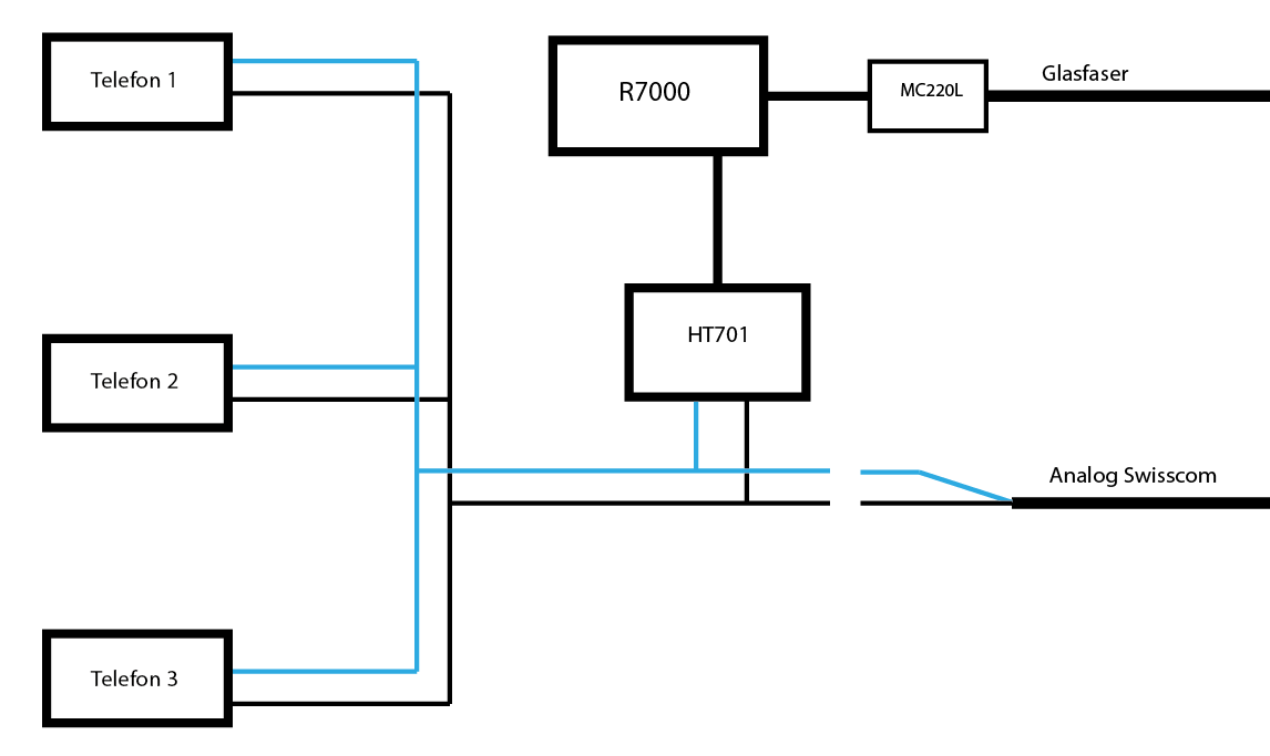

Also um das ganze vielleicht etwas zu vereinfachen: Ich habe tatsächlich noch mal mehr nachgeforscht und ich habe noch mehr über Glasfaser herausgefunden und auch dass ich tatsächlich ein paar Dinge dabei vergessen habe. Allerdings geht es in dieser Frage eigentlich gar nicht darum wie mein Internet funktionieren wird sondern wie ich das Hausverkabelungsproblem für die Telefone effizent und einfach lösen kann. Nehmen wir also an, dass ich einfach einen Analog-Telefon-Ausgang an einem Gerät hätte und wie wäre dann das weitere Vorgehen. Ein paar Möglichkeiten wurden schon genannt und wenn es darum geht, dass es nur unter bestimmten Voraussetzungen geht dann finde ich ein Gerät, welches diese hat. Nur leider kenne ich diese noch nicht also brauche ich eure Hilfe dafür :) A. K. schrieb: > Dass gläsernen Schweizern die klassische Telefonie einfach abgeklemmt > wird vermag ich nicht so recht zu glauben. Dann kennst du unsere geldgierige privatisierte Swisscom noch nicht-.- Ende 2017 ist Schluss ob man will oder nicht. Grundversorgung hin oder her. Wie sie das machen weiss ich auch nicht, aber sie werdens machen...

A. K. schrieb: > Der Idealfall wäre es, 2 analoge Telefone dort einzeln anzuschliessen > und das dritte per Funk, wenn möglich. Es wird aber ziemlich sicher auch > möglich sein, alle 3 wie bisher zusammengeschaltet in eine Telefondose > des Routers zu stöpseln. Nur geht dir dann der Vorteil flöten, > gleichzeitig mehrere Gespräche zu führen. Aber wie oft muss ich noch sagen, dass es nicht geht beide "einfach so" an den Router anzuschliessen!! Das ist ein Haus und ich müsste über 20m Kabel durchs Treppenhaus ziehen um das Zeug zu verbinden! Das ist ja genau das Problem! Und ich brauche auch keine gleichzeitigen Gespräche. Das kann alles so bleiben wies war und oben beschrieben.
Nico L. schrieb: > Aber wie oft muss ich noch sagen, dass es nicht geht beide "einfach so" Und wie oft sollen wir dir sagen das du die alten Kabel beim Splitter, wo ja wohl auch der Router steht am Voipausgang des Routers anschließen sollst?

Wenn die Telefonleitung wirklich offen ist dann geht das genau so. Ich würde aber den Apparat, der beim Router steht an den zweiten Anschluss des Router anschließen, dann sind auch zwei Gespräche möglich.

Nico L. schrieb: > Elektriker sagen er soll die Telefonleitung von aussen her kappen(obwohl > das nach der Kündigung des Analoganschlusses vermutlich gar nicht nötig > ist) und dann habe ich mein eigenes kleines Telefonnetz im Haus welches > per Router über VoIP läuft. Mehr wollte doch gar nie wissen! Jetzt suche > ich mir den passenden GF-Router + evtl zweites VoIP-Gerät falls nötig > und dann ist das Problem hier gelöst :) Das muss kein Elektriker machen, abklemmen solltest du aber die Verbindung nach aussen. Aber wenn du z.B. mit einer FritzBox dein eigenes VoIP -> Analogtelefon-Gateway aufbaust, dann kannst du auch mit SIPGate oder einem anderen SIP Provider deinen eigenen Telefonanschluss gründen. Keine Telekomiker, kein Vodaphone, kein Debiltel, sondern alles in deiner Hand mit deiner Telefonnummer (weltweit) zu minimalen Kosten. Falls also wieder mal jemand dich zwingen will: > Nun werde ich langsam aber sicher dazu > gezwungen von analog zu VoIP umzusteigen lach einfach und sage denen, daß es auch ohne sie geht, besser und billiger.
Nico L. schrieb: > Die Anschlussart ist im Moment Analogtelefonie und VDSL und beides kommt > über die Telefonleitung(dh auch der Splitter). Aber das ist irrelevant, > da diese Sachen gekündigt werden. Relevant wäre, ob der Anschlußpunkt mit dem GF Modem an der gleichen Stelle ist, wo sich jetzt der Splitter befindet. (Ja, wirst du wohl noch nicht wissen. Aber wie soll man dich dann bei der Verkabelung unterstützen.)
MaWin schrieb: > Aber wenn du z.B. mit einer FritzBox dein eigenes VoIP -> > Analogtelefon-Gateway aufbaust, dann kannst du auch mit SIPGate oder > einem anderen SIP Provider deinen eigenen Telefonanschluss gründen. > > Keine Telekomiker, kein Vodaphone, kein Debiltel, sondern alles in > deiner Hand mit deiner Telefonnummer (weltweit) zu minimalen Kosten. Das werde ich auch machen. Die "grossen" Anbieter bieten keinen guten VoIP-Lösungen. Ich werde vermutlich nach der Internetumstellung auf einen solchen VoIP-Anbieter, wechseln und werde damit wesentlich glücklicher sein als mit den Scherereien die ich bisher mit diesen Leuten hatte :)

Nico L. schrieb: > Aber wie meinst du das Parallelschalten ist nicht vorgesehen? Ich meine > die Telefone haben alle das exakt gleiche Signal(darum kann man ja auch > zusammen sprechen wenn man beide Hörer abnimmt, oder?) Nur weil es funktioniert heißt es noch lange nicht, dass dies so angedacht ist. Wenn ich es richtig weiß, gab/gibt es in Deutschland ein Gesetz gegen diese Verwendung (Fernmeldegeheimnis). Aktuell relevant ist dann wohl eher der Stromverbrauch u.ä. Dieser wird wohl in den meisten Fällen für die Verwendung nur eines Telefons ausgelegt sein. Die Schnurlos-Telefone haben eine eigene Stromversorgung, Verstärker usw. Aber du beschreibst drahtgebundene Telefone. usw. usf.
Steffen R. schrieb: > Nur weil es funktioniert heißt es noch lange nicht, dass dies so > angedacht ist. Wenn ich es richtig weiß, gab/gibt es in Deutschland ein > Gesetz gegen diese Verwendung (Fernmeldegeheimnis). Was ihn als Schweizer nicht kümmern müsste. Und auch die Schweizer hängen keinen, von dessen Verfehlungen sie nichts wissen. > Aktuell relevant ist dann wohl eher der Stromverbrauch u.ä. Es schrieb, zwei seiner 3 Telefone hätten eigene Stromversorgung.
Steffen R. schrieb: > Diese Kappung hast du doch bereits innen an der Stelle, wo aktuell dein > Splitter hängt. Splitter raus und die Leitung ist getrennt. Oder > übersehe ich jetzt was? Ja das stimmt so nicht aber konntest du nicht wissen. Die Telefonleitung führt immer beide Signale momentan. Dh ich brauche vor jedem Telefon einen solchen Splitter um ein richtiges Analogsignal fürs Telefon zu kriegen. Dh muss schon gekappt werden beim Verteilerkasten vom Mehrfamilienhaus :) Insofern ist vielleicht auch die Frage vorher von dir nicht mehr so relevant, oder? Die GF ist im Moment bis zu unserer Tür und wenn ich den Wechsel mache wird sie dann noch weiter ins Haus bzw in de Keller verlegt wo der Router und das Zeug steht. Sollte eigentlich keinen Einfluss haben schlussendlich.
Steffen R. schrieb: > Nur weil es funktioniert heißt es noch lange nicht, dass dies so > angedacht ist. Wenn ich es richtig weiß, gab/gibt es in Deutschland ein > Gesetz gegen diese Verwendung (Fernmeldegeheimnis). Ja aber das würde ja heissen, dass wir eine illegale Verkabelung im Haus hätten :O Ich fühl mich grad einwenig kriminell, muhahahah :P A. K. schrieb: >> Aktuell relevant ist dann wohl eher der Stromverbrauch u.ä. > > Es schrieb, zwei seiner 3 Telefone hätten eigene Stromversorgung. Das werde ich noch abklären auch mit Datenblättern usw. Ich will nicht ein 200CHF Gerät braten nur weil ich nicht an sowas gedacht habe :) Und im Notfall fliegt eben das älteste (aber trotzdem schönste) Telefon, wenns nicht anders geht...

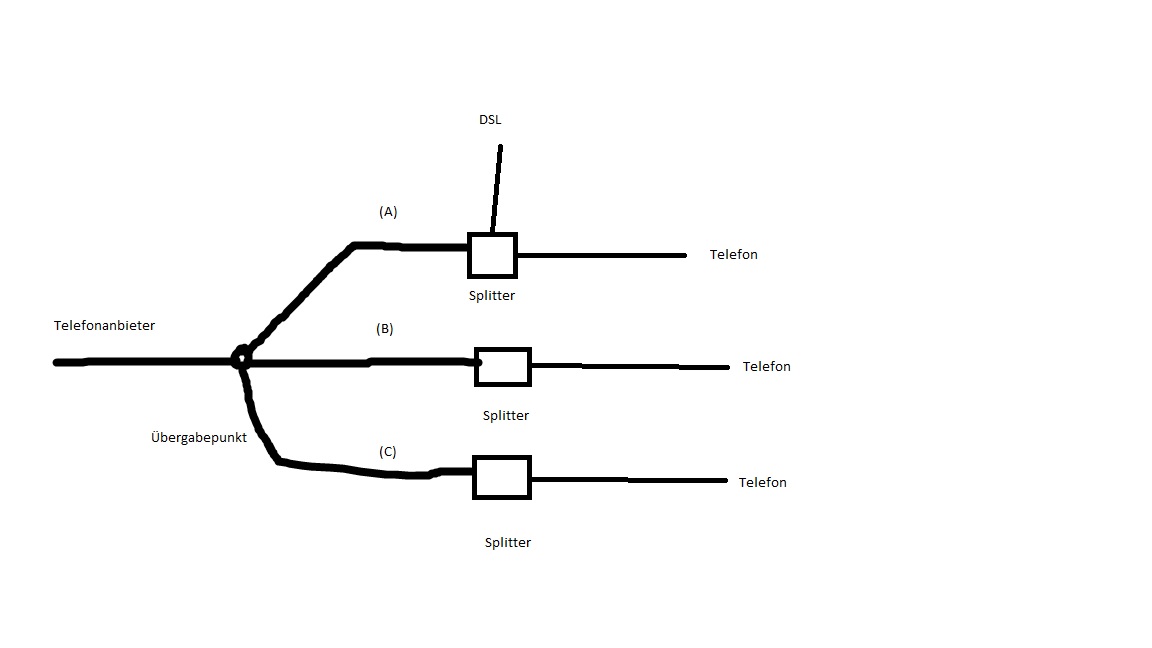

Ich habe per Zufall heute die Antwort auf meine Frage gefunden. Es gibt eine sogenannte REN-Zahl, welche beschreibt wie viele Telefone an einen solchen Port gehängt werden können. Quelle: http://www.voip-info.org/wiki/view/REN Da ich keine Überraschung bei der Verkabelung erwarte habe ich nun ein einfaches Gerät gefunden mit REN 5, welches mir genau das ermöglichen wird was ich vor hatte :) Ich habe mich nun auch gegen eine im Router integrierte VOIP-Lösung entschieden, da es keine guten und getesteten Angebote gibt, welche auch Gigabit-WAN unterstützen. Verwenden werde ich das Grandstream GT Handytone 701. Werde im neuen Jahr nochmal schreiben, ob es funktioniert hat, vielen Dank für eure Hilfe :)
Nico L. schrieb: > Habe ich schon... ist definitiv nicht so. Es sind alle direkt(nicht > einzeln sondern sternförmig) vom Hauptverteiler angeschlossen. Nicht von > der einen Dose zur nächsten. Dann ist es doch kein Problem an dieser Stelle die Telefone getrennt anzusprechen, falls du es mal willst. Und solange sie zusammenbleiben sollen, bringst du hier das Telefonsignal deiner Telefonanlage hin. Ist es die Stelle, wo bisher DSL und Splitter hängen? Wenn ich den Tread bisher richtig verfolgt habe, dann eher nicht. diese hängen dann an einer der Dosen. Würde es dann allerdings etwas merkwürdig finden, da dann die anderen zwei Telefone das gemischte Signal bekommen (DSL und Telefonie). Hätte erwartet, dass dies etwas stört.
Weiter oben stand ja schon das dort vor jedem der drei Telefone ein Splitter sitzt.
Ja stimmt. Der Thread ist doch schon wieder recht lang. Aber erstaunlich, dass das so alles störungfrei läuft. Würde bei den höheren Frequenzen (DSL Signal) stärkere Reflektionen durch die beiden zusätzlichen Leitungen erwarten und damit Störungen beim DSL. Naja, man kann nur dazulernen, dass mehr geht als man denkt.
Steffen R. schrieb: > beiden zusätzlichen Leitungen Welche Leitungen meinst du damit? Im Moment geht ja alles (DSL und Telefon) über das gleiche Kabel(2 Adern) und wird einfach jeweils vor jedem Telefon gesplittet in den normalen Telefonanschluss und einen WAN-Stecker, auf welchem man das DSL-Signal drauf hat.

Ich finde zwar wahnwitzig, dass ihr in der Schweiz an jeder Telefondose einen Splitter dranhängen habt (oder meinst du die Dose selbst ist bei euch der Splitter?), aber wenn's funktioniert... Hier in D gibt es bis jetzt nur an der ersten Dose nach dem APL (1.TAE genannt) einen Splitter. Da hängt dann das Modem und eventuell die Telefonanlage dran, von der dann die Telefonkabel zu den einzelnen Telefondosen in den einzelnen Zimmern gehen. D.h. es darf nur an einer Stelle gesplittet werden und danach läuft alles getrennt. In deiner Swisscom-Anleitung auf Seite 10 für den Stecker c) scheint es aber genau so zu sein. Da ist in der Abbildung mit dem Haus nur eine Dose c) (wahrscheinlich die mit integriertem Splitter) und 3 x Dose a) oder b) abgebildet. An Dose c) hängt dann auch das DSL Modem. Angenommen von Dose c) geht das Telefonkabel weiter zu den 3 anderen Dosen, dann ist es im Grunde wie bei uns. Was dein Problem betrifft, scheint es mir tatsächlich am Sinnvollsten an dieser "Dose" (Box an der Decke) den Glasfaseranschluss zu setzen (d.h. Glasfasermodem, Router und diesen VoiP-Adapter von Grandstream zu platzieren). Den Phone-Ausgang des Grandstream musst du dann mit den 3 in der Dose ankommenden Kabeln, welche zu den 3 Telefondosen in den verschiedenen Stockwerken gehen, richtig verbinden (am Besten man setzt hier eine weitere UAE Dose und verbindet die 3 ankommenden a-Adern alle mit den Kontakt 4 und die b-Adern mit dem Kontakt 5 und verwendet ein Kabel mit einem RJ12 Stecker an beiden Enden um diese Dose mit dem VoIP Adapter zu verbinden. Dann solltest du wieder glücklich an allen Telefonen telefonieren können. Die Leitung vom Grandsteam entspricht dann praktisch der Leitung die vorher von außen vom APL kam. Diese gilt es natürlich in der "Dose" abzutrennen.
Nico L. schrieb: > Welche Leitungen meinst du damit? Ich geb ja zu, dass ich es nicht mehr durchblicke. Ich verstehe den aktuellen Aufbau wie im Bild. (B) und (C) habe ich als Stichleitungen für das DSL im Kopf. Wobei diese sicherlich im Vergleich zur Gesamtlänge nur sehr kurz sind.
helfer schrieb: > Ich finde zwar wahnwitzig, dass ihr in der Schweiz an jeder Telefondose > einen Splitter dranhängen habt Das haben "die in der Schweiz" normalerweise garantiert nicht so, auch dort ist bekannt wie die Technik funktioniert und wie man das korrekt installiert. Das ist ganz offensichtlich nur die persönliche Bastelimprovisation (==Pfusch) des OP mit der er sich das Öffnen der ersten Dose und das ordnungsgemäße Einschleifen des Splitters und Umklemmen der von dort abgehenden Leitungen gespart hat. Daß das zufällig so funktioniert liegt nur an dem kräftigen DSL-Signal das er dort aufgrund glücklicher Umstände vorfindet.
Also das Bild von Steffen stimmt so ziemlich gut. Einzig, dass der Übergangspunkt(APL) nicht gleich dem Knotenpunkt ist, sondern etwa 4-5 Meter Kabel dazwischen liegen. Bernd K. schrieb: > Das haben "die in der Schweiz" normalerweise garantiert nicht so, auch > dort ist bekannt wie die Technik funktioniert und wie man das korrekt > installiert. Das ist ganz offensichtlich nur die persönliche > Bastelimprovisation (==Pfusch) des OP mit der er sich das Öffnen der > ersten Dose und das ordnungsgemäße Einschleifen des Splitters und > Umklemmen der von dort abgehenden Leitungen gespart hat. Daß das > zufällig so funktioniert liegt nur an dem kräftigen DSL-Signal das er > dort aufgrund glücklicher Umstände vorfindet. Also erstmal möchte ich betonen, dass ich diese Verkabelung sicher nicht selbst gemacht habe! Das Haus ist 20 Jahre alt und ich habe keine Ahnung wer das so gemacht hat. Ich sehe nur wie es aussieht und versuche das beste daraus zu machen, aber so wie ich den Architekten kenne unseres Hauses ist es sehr gut möglich, dass er auch dort gespart hat wo es nur ging! Zweitens sind es nur geschätzte 10-15m Kabel zwischen dem APL und dem Anschluss mit dem DSL-Router. Kann das schon zu Problemen führen? Obwohl man muss auch betonen, dass es nicht eine wahnsinnige Highspeedleitung ist(20'000kBit). Aber wie sähe denn die korrekte Verkabelung aus, am besten auch mit einer kleinen Paintzeichnung... Das interessiert mich echt und selbst grossartig was verständliches im Netz habe ich nicht gefunden. Und was wären dann die Vorteile und Änderungen zur jetzigen Situation?

Und es ist leider so, in der Schweiz braucht es an jeder Dose mit Telefon einen Splitter.
Nico L. schrieb: > Aber wie sähe denn die korrekte Verkabelung aus, am besten auch mit > einer kleinen Paintzeichnung Meine Meinung zu den parallelgeschalteten Telefonen habe ich schon geschrieben. Ich habe sie nach meinem Wissensstand mal so übernommen. Ich vermute, dass die Verkabelung "korrekt" war, solange noch kein DSL aufgeschaltet wurde. Erst beim Aufschalten des DSL wurde das Signal dann nicht zeitig genug abgenommen. Möglich, dass die Stichleitungen auch unproblematisch sind. Hier bin ich der falsche Ansprechpartner. Wenn du das max. mögliche in deiner Gegend bekommst ist dass ein Zeichen für mich, dass es keine Probleme bereitet. Vielleicht hattest du aber auch einen cleveren Telekommunkationstechniker, der den Aufbau durchschaut hat. Die unkonventionelle Verwendung der Splitter wäre für mich ein Indiz dafür.
Also die gezeigte Variante habe ich noch nirgends in der Schweiz gesehen/davon gehört... Wir besitzen meiner Meinung nach grundsätzlich keine seperaten DSL-Anschlüsse als normale Hausinstallation, das wäre mir echt neu. Ein Grund ist vielleicht auch, dass die Swisscom ein Monopol auf die Telefonleitung hat und keine anderen Anbieter Zugriff darauf bekommen. So sind sie die einzigen die DSL anbieten können. Was es bei uns als Alternative gibt ist eine sogenannte Multimediadose(http://files.newsnetz.ch/story/1/7/0/17042235/15/1377087.jpg?time=1443583459) welche zusammen mit dem Fernsehkabel integriert ist. Dort braucht man glaub auch einen Splitter, welcher aber oftmals schon fest eingebaut ist. Diese Dose kann dann beliebig an Anbieter vergeben werden und bietet auch sehr gute Performance, da Schirmung etc sehr gut ist bei Fernsehkabeln. Der nächste Schritt ist dann noch Glasfaser, welche auch beliebige Anbieter zulässt, aber erst relativ wenige fest installiert besitzen.

So, der Kram ist soweit installiert und funktioniert auch (Internet, VoIP und Internet TV). Die max. Geschwindigkeit wurde mit 60 MBit/s angegeben. Faktisch gemessen sind es allerdings ca. 30 MBit/s (jaja, ich wohne arg auf dem Land, da waren es bislang gerade mal 2MBit/s vorher). Bis zur Siedlung geht es mit Glasfaser zum Verteiler, ab da ist es dann Kupfer. Die Analog Telefone gehen nicht mehr, wie erwartet. Ich werde da nächstes Jahr den "Telefönler" bestellen. Da lässt sich mit Aussenbeschaltung nichts machen. Ich habe mir derzeit mit einem Siemens Gigaset beholfen (3 Stationen, auf jedem Stockwerk eine). Die Basisstation ist im obersten Stockwerk, weil da auch der TV ist (Powerline kommt nicht in Frage, weil ich Funkamateur bin). Das Ganze funktioniert aber soweit problemlos über alle Stockwerke hinweg. Grüsse, René
Um den Thread abzuschliessen: Die Umstellung ist beinahe abgeschlossen, aber die technischen Details sind geklärt und getestet. Es fehlt nur noch die offizielle Umschaltung. Ich habe nun Glasfaser mit einem Mediakonverter(TP-Link MC220L) und einem Router(Netgear R7000 mit Tomato-Firmware). Funktioniert einwandfrei. Zudem habe ich meine bisherige analoge Telefonie umgestellt auf VoIP. Dies habe ich realisiert mit einem Grandstream HT701. Der wird einfach in eine der Telefonsteckdosen gesteckt und die von aussen kommende Telefonleitung abgehängt. Der HT701 kann bis zu 5 Geräte so versorgen und die Telefone sind wie bisher mit der analogen Telefonie betreibbar, wie bereits vermutet :) Splitter und all den Kram braucht es nicht mehr. Die aktuelle Beschaltung seht ihr im Bild. Die Telefonie ist auch relativ latenzfrei und Tonqualität ist auf allen Stockwerken gleich gut, dh. vergleichbar zu vorher. Ich hoffe das hilft jemandem, der vor dem selben Problem steht und seine Analog-Telefonie ersetzen möchte ohne Funk und ohne Neuverkabelung des Hauses :)
