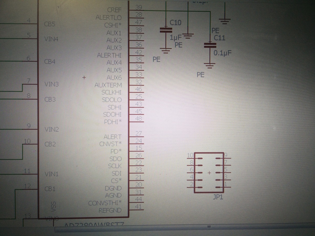

Hallo Leute,
ich habe folgenden Schaltplan erstellt und muss anschließend noch eine
Steckverbindung für ein Arduino anschließen. Mein Problem ist, ich weiß
nicht an welche Pins ich die Steckverdindung anschlißen muss.
Vielen Dank

#4365359
Meine Glaskugel sagt mir, dass die Pins 1 bis 10 vom unbekannten JP1
an die direkt links daneben liegenden Pins vom unbekannten IC
muss. Und zwar wie folgt:
IC 27 an JP1 1
IC 24 an JP1 2
IC 15 an JP1 3
IC 21 an JP1 4
IC 22 an JP1 5
IC 23 an JP1 6
IC 26 an JP1 7
IC 31 an JP1 8
IC 44 an JP1 9
IC 41 an JP1 10
Angabe ohne Gewähr, meine Glaskugel ist länger nicht kalibriert worden.

So ich habe ein AD7280 IC auf einer Platine. Dieser IC soll an 6
Zellen(Li-Ionen Akkus) angeschlossen werden, welche in ein Elektro-Auto
eingebaut werden. Darüberhinaus habe ich eine Steckverbindung auf der
Platine die zur Verbindung zu einem Arduino dienen soll. Ich habe den
Schaltplan soweit fertig nur weiß nun nicht an welchen Pins ich die
Steckverbindung an den IC verbinden soll.
Ich hoffe das ist detalliert genug.
Christoph
#4365431
Meinst du so wie auf Seite 12 im Datenblatt
( http://www.bdtic.com/DataSheet/ADI/AD7280.pdf )
beschrieben?
Nehme mal an, dass du das 4-Wire-SPI-Interface meinst.
Dort auf Seite 12 sind zumindest die entsprechenden Pins
aufgeführt.
Wo die beim Arduino ran kommen, hängt vom Programm des Arduinos
ab und was das ganze genau tun soll. Die SPI-Schnittstelle des
Arduinos wäre ein heißer Tip, wo man mal schauen könnte.
Alles weitere erfährst du aus den Datenblättern - des AD7280 und
des Arduinos.
