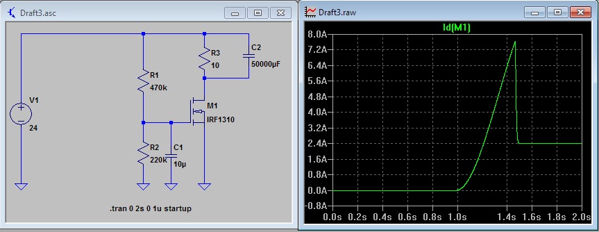

von Felix A. (madifaxle)
Das genannte AN1542 ist auch mehrerer Blicke würdig.
Alternativ geht auch die Schaltung im Anhang.
