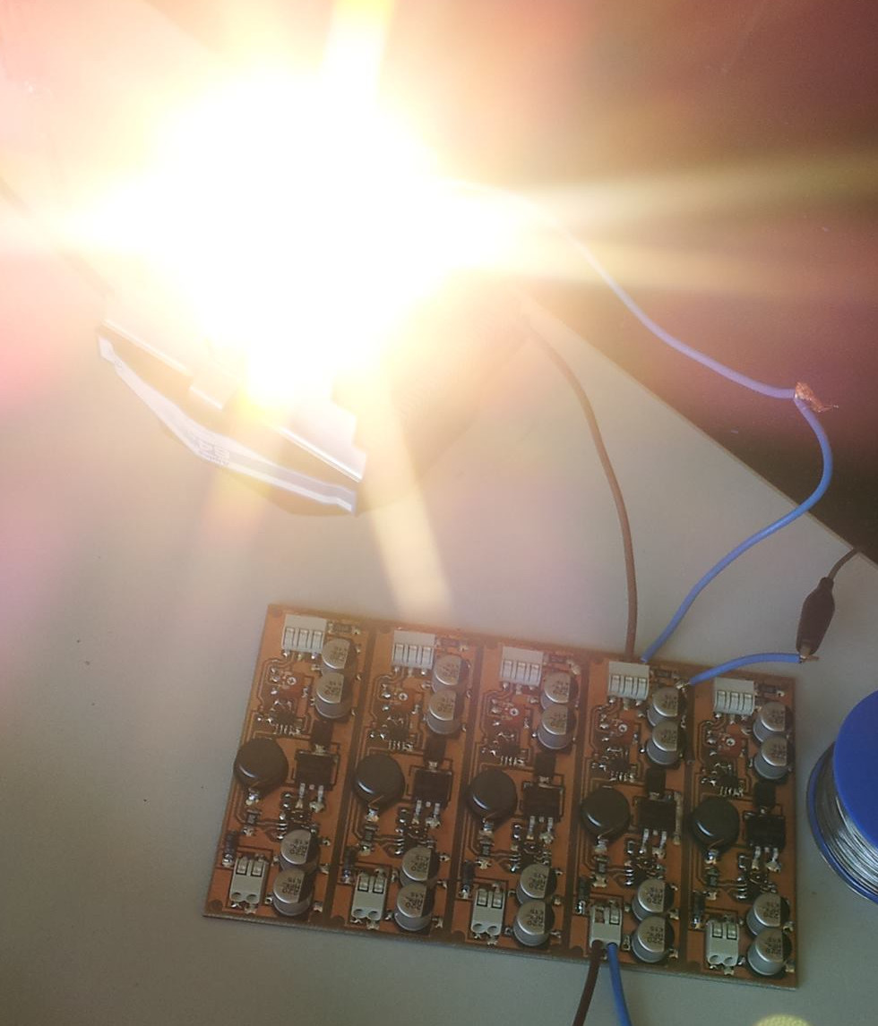

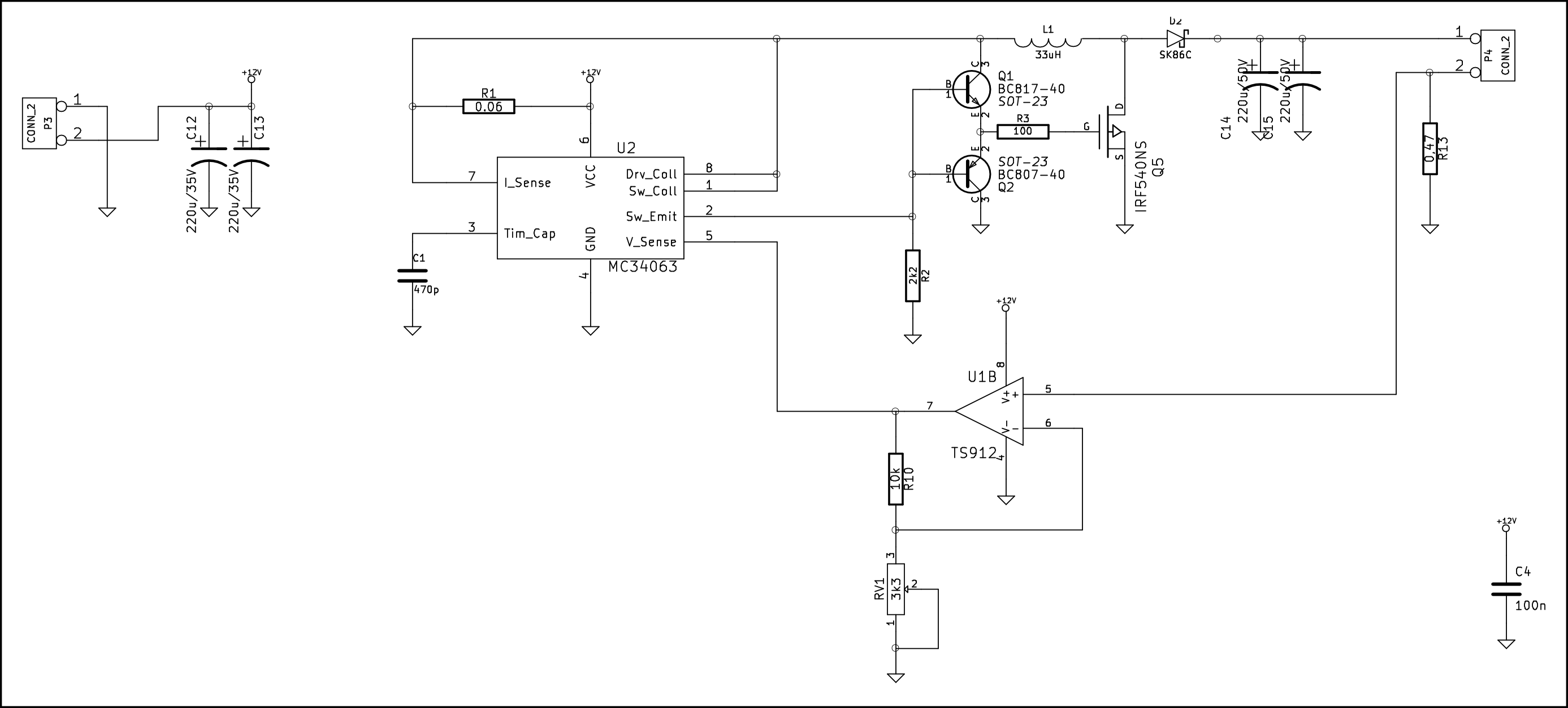

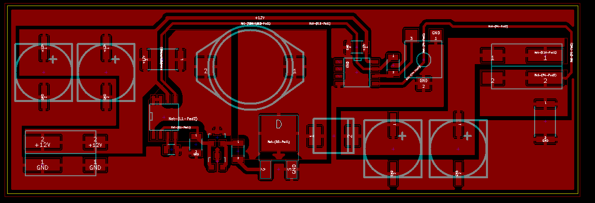

Persönliche Seite #4365453
Malte S. schrieb:
> Sind die 87% realistisch bei dem MC34063?
> weil das ding ist ja schon ziemlich uralt.
Jap, ich hab einen eigenbau Step-Up von 12V auf 46V @ 1A gebaut für eine
50W-LED ... Ich hab exakt den Wirkungsgrad erhalten.
Anbei mein Schaltplan, vlt bringt er dir was.
Ich hatte das Ding auch mit LTSpice durchsimuliert und das Ding tut, was
es soll ...

Gast #4365496
Malte S. schrieb:
> Wenn ich mir selber einen bauen würde mit nem billigen MC34063
Ieks pfui bah.. Naja, der MC32063 ist zwar strunzbillig, aber das zahlt
man dafür bei den wesentlich größeren Speicherdrosseln für dessen
niedrige Schaltfrequenz wieder drauf.
Mein Rat: Guck bei Ebay nach einem PT4115. Die Dinger sind genau für
deinen Fall gemacht, sind auch billig und brauchen nur geringe
Außenbeschaltung.
W.S.
Gast #4365519
Malte S. schrieb:
> ich benötige für eine Schaltung einen Step Up Wandler von 5 auf 12V
> würde ich laut der vorgeschlagenen Schaltung im Datenblatt angeblich auf
> 87 Prozent kommen (zwar bei 12V eingang
Häh ?
Bei 12V Eingang verbindet du einfach den Eingang mit dem Ausgang und
hast 12V zu 100% Wirkungsgrad.
Nein. Um von 5V auf 12V mit 60mA zu kommen muss aus den 5V ein
Spitzenstrom von 0.32A gezogen werden weil der MC34063 nur als
diskontinuierlicher Regler stabil regelt. Das schafft zwar ein MC34063
ohne zusätzlichen Transistor, aber mit Spannungsverlust und die Spule
wird auch stark genutzt und hat auf Grund der niedrigen Schaltfrequenz
auch noch viele Windungen = langen Draht = hohen Widerstand = hohe
Verluste.
Wenn man einen hohen Wirkungsgrad haben will, sollte man andere
Schaltregler verwenden wie http://www.linear.com/product/LT3461
Natürlich steigert es auch den Wirkungsgrad, wenn man den internen
Transistor nicht nutzt, sondern wie Mapf einen externen dranbaut, aber
dann zieht der MC34063 immer noch einen hohen Eigenbedarf, hat keinen
Synchrongleichrichter und arbeitet besser diskontinuierlich.
