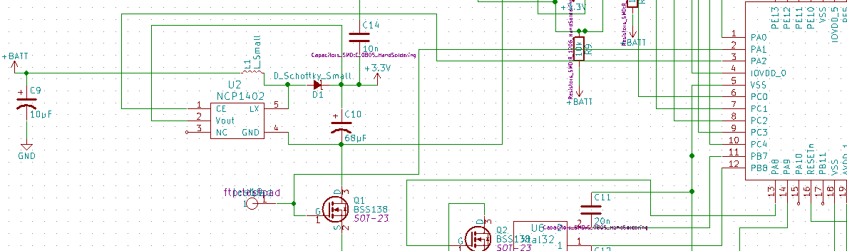

In meiner Schaltung habe ich die Batteriespannung (Vbat) und die 3,3 V
die direkt aus NCP 1402 mit low side transistor (also zwischen NCP und
GND) kommt und andere Teile der Schaltung Versorgt.
Nun habe ich schon 3 MCU  vernichtet, in dem ich während des Betriebes
die Spannungsversorgung entfernt habe (Vbat)(während debuggen).
Kann es sein, dass durch sehr rapiden Spannungsverlust durch die  Boost
Up Spule sehr hocher strom fließt, und gleichzeitig einen rapiden
Spannungssprung erzeugt und so den MCU kaputt macht?

Wie kann man nur auf die Idee kommen, dem Spannungswandler die
Masseverbindung aufzutrennen? L1 kann die gespeicherte Energie dann
nicht mehr in C10 entladen, sondern nur noch in C9 und die Schaltung.

Solche Schaltpläne liebe ich, man erkennt rein garnichts. Nur ein Haufen
abgeschnittener Drähte und unlesbare ellenlange Texte.
Alle Texte, die man im Schaltplan nicht braucht, verstecke ich.
Ich vermute mal, Q1 soll dem Regler den GND klauen. Klar gehen dann die
3,3V ab durch die Decke.
Schreib 100-mal an die Tafel: "Du sollst nicht GND schalten!"
Ich bin ja ein Freund von Suppressordioden an allen
Versorgungsspannungen.

dann verrate doch mal, was Du da wirklich treibst, von welcher MCU die
Rede ist und wer da was debuggt.
Bei fast allen µC und vielen anderen ICs ist es ja z.B. so, daß die
Spannung an den Eingängen nicht höher als Vcc + ca. 0,5V sein darf. Wenn
da jetzt also was vom Debugger anliegt und die Spannung weg fällt,
dürfte diese Bedingung kaum einzuhalten sein.
Ein kleiner AVR z.B., der am ISP-Programmer hängt, spielt ohne
Betriebsspannung meist fröhlich weiter, weil er ausreichend Strom
rückwärts über die Eingänge und die Schutzdionen erhält. Der läßt sich
das auch recht lange gefallen, andere ICs sehen das vielleicht
verbissener...

Es geht um efm32zg222
Debuggen mache ich durch den Segger J-link Edu
Außerdem habe ich HappyGecko STK
https://www.silabs.com/products/mcu/32-bit/Pages/efm32hg-stk3400.aspx
Dieser STK liefert die Spannung an mein PCB durch den Vmcu pin auf dem
Board. Durch diesen Pin kann ich den Energieverbrauch  von EFM32ZG durch
EnergyAware auslesen.(HappyGecko war die ganze zeit im Schlafmodus)
Mittlerweile ist der der Happy Gecko auf dem STK auch defekt und wird
nicht erkannt...
Das ist alles sehr komisch, ich arbeite an meinem Projekt seit 2+
Wochen, und hatte noch nie irgendwelche Probleme  durch ein/ausschalten
gehabt.
Ich denke, das hat alles mit diesem EneryAware und somit den Vmcu pin
angefangen. Vorher habe ich einfach 3,3V angezapft, und kümmerte nicht
so viel über den Energieverbrauch.
(auf dem Vmcu  liegt ebenfalls 3,3V)
Ich habe jetzt  neuen MCU gelötet, und den boost converter +Schottky
diode ersetzt
Mal sehen, ich werde jetzt nur mit Segger arbeiten, ohne STK.
