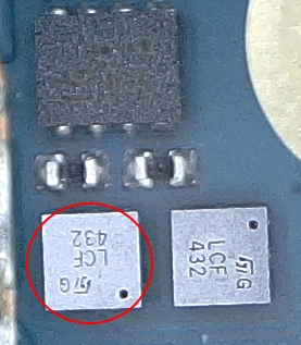

Kann mir jemand eine Tipp geben, was für ein Bauteil es ist und wo ich es bekommen kann? LCF 432 und LCF 443 müssten die gleichen Bauteile sein. Größe ca. 1x1mm Es hat 9 Pins auf der Unterseite. Vielen Dank im Voraus, toko04

...irgendwas von ST, flip chip. und du kannst mit Sicherheit sagen, dass das defekt ist? und du kannst das tauschen? Klaus.
Hallo, der auf dem Bild ist nicht defekt, jedoch ein dritter, baugleicher Chip. Der wurde quasi "halbiert". Danke für die schnelle Antwort. toko04
Das tauschen (Heissluftlöten) ist auch kein Problem, man braucht nur ein e-Mikroskop und eine ruhige Hand.

Das eigentliche Marking ist "LC". Gibts da in der Nähe eine Schnittstelle? Dann könnten das TVS-Arrays sein.
Es geht zur Steckvorrichtung einer Tastatur (Blackberry).
#4365669
EMIF03-SIM01F2
Ja, das ist er (EMIF03-SIM01F2). Das ist ja unglaublich, vielen Dank. Jetzt muss ich ihn nur noch irgendwo bestellen. Gruß, toko04

Torsten K. schrieb: > Das ist ja unglaublich, Unglaubliches wird sofort erledigt, wunderliches ist auch am Lager.
Eh du dir die Mühe machst, ein neues zu bestellen und einzulöten: Versuch doch erst mal (unter Beachtung der üblichen ESD-Regel!), ob der Rest überlebt hat. Also das Teil entlöten und einzelne Widerstände (oder auch Brücken :-) ) in die Datenleitungen zu löten. Muss auch ohne die TVS-Dioden funktionieren! Wenn die Teile geplatzt sind, befürchte ich weitere Schäden. Die wären dann mit dem Austausch der Teile nicht behoben.
Hallo, danke für den Tipp. Es ist ein großes Stück abgebrochen. Eine reparatur macht da kein Sinn. Ich konnte schon via Alibaba neue Chips bestellen (Preis ca. € 0,90). Dauert zwar ein etwas bis sie da sind, aber dafür ist der Preis gut. Danke, toko04

Torsten K. schrieb: > Es ist ein großes Stück abgebrochen. Aber doch nicht wegen Blitzeinschlag. Da ist wohl jemand mit dem Schraubendreher ausgerutscht.
Ja, es sieht so aus, als hätte jemand den Stecker mit einem Schraubendreher lösen wollen.
