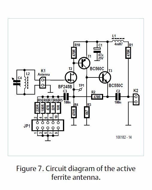

Im Anhang ist ein Schaltplan einer aktiven Antenne aus einem Elektor
E-Book (Seite 20)*1.
Wie groß ist die Bandbreite des Signals an K2?
Im Text des E-Book wird sich auf ein Bandpasssignal berufen, das man
mittels Unterabtastung wandeln kann. Im Text selbst findet sich jedoch
keine Stelle, an der das Signal auf eine bestimmte Bandbreite beschränkt
wird.

> Die Antenne L2 bildet mit C4 einen Schwingkreis. Dieser hat
> typischerweise eine Güte zwischen 40 und 100. Ausgehend von Q=50 beträgt
> die Bandbreite bei 1 MHz ca. 20 kHz (1MHz / 50 = 20 kHz).
Vielen Dank für die Aussage. Wie kann ich mit einfachen Mitteln die Güte
bestimmen? Der Empfangsbereich, der mich interessiert, liegt zwischen 70
und 170 KHz.

Hi, Bernd,
> und 170 KHz.
1. Nimm einen RF-Generator. Ein AVR-Timer tut's zur Not auch. Stimme ihn
über den interessanten Frequenzbereich ab.
2. Miss die Phasenverschiebung zwischen dieser Anregung und "K2" sowie
die Amplitude an K2. Ein Exklusiv-Oder-Gatter mit Tiefpass danach ist
für diese grobe Messung gut genug.
3. Bestimme die Eckfrequenzen, an denen sich die Phase gegenüber dem
Maximum um je 45 Grad verschiebt. Das sind die -3dB-Punkte.

Gast #4366697
Den Pegelunterschied messen wird deutlich einfacher sein als den
Phasenwinkel, oder? Das Maximum messen, Frequenz notieren und dann den
Generatur verstimmen, bis der Pegel 3dB kleiner ist. Und das nach beiden
Richtungen.

Gast #4366861
Habe es selber noch nie gemacht, aber irgendwo habe ich gelesen, dass
man besser die Serienresonanzgüte bestimmt als die Parallelresonanzgüte,
weil das genauer sein soll.
Dann müsstest du dein L und C für die Messung in Serie schalten.
Gast #4366964
Hi, Hiron,
Tja, und der Autor hat versäumt, seine Behauptung zu begründen und sie
damit glaubhaft zu machen?
Dann die Begründung hier: Die Impedanz des Serienkreises ist bedeutend
niedriger als die des Parallelkreises. Da kann man sogar mit einem
Generator speisen, dessen Ausgangswiderstand Null Ohm beträgt.
Mit Gegenkopplung ist das gut zu erreichen, mit einem Emitterfolger
immerhin gut anzunähern.
Das Ausgangssignal könnte man an L oder C hochohmig auskoppeln.
Den Parallelkreis könnte man über ein kleines C oder ein großes R
anregen, damit der Einfluss der Kapazität in der Speisung klein bleibt.
