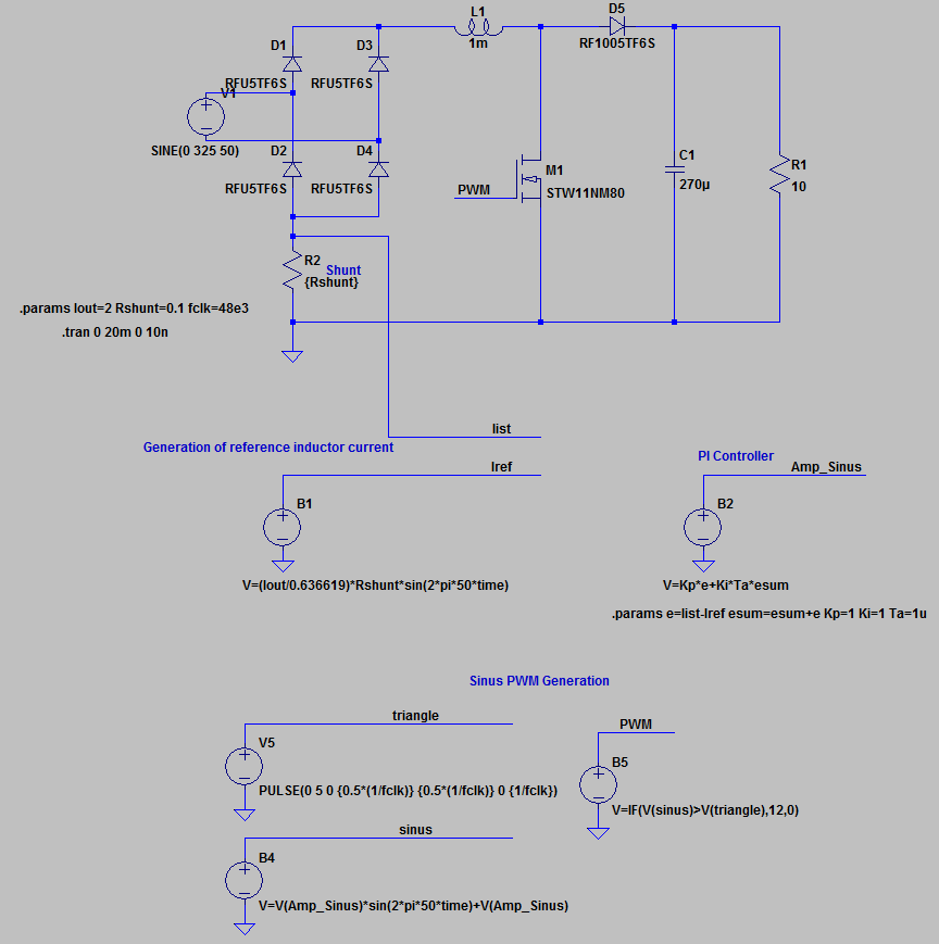

So, ich hab jetzt mal begonnen in LTSpice eine Simulation aufzusetzen
(siehe Anhang). Ich messe den Spulenstrom in der Masseleitung des
Brückengleichrichters. Mein Vorhaben ist, den Ausgangsstrom Iout
vorzugeben und basierend auf diesem Strom einen Referenzstrom
(pulsierenden Gleichstrom) für den Drosselstrom zu generieren. Die
Regelabweichung möchte ich in einem .params Kommando berechnen und
anschließend mit einer BV Quelle den PI-Regler realisieren. Um den Duty
Cycle der Sinus PWM zu verändern hatte ich die Idee mit dem Ausgang des
PI-Reglers die Amplitude des Referenzsinus der Sinus-PWM zu generieren.
Das LTSpice bringt mir gerade noch einige Fehler. Irgendwie scheint es
ein Problem, damit zu haben, dass ich die Berechnungen für die PI-Regler
in einem .params Kommando ausführe. Kann zu dieser Fehlermeldung jemand
was sagen?

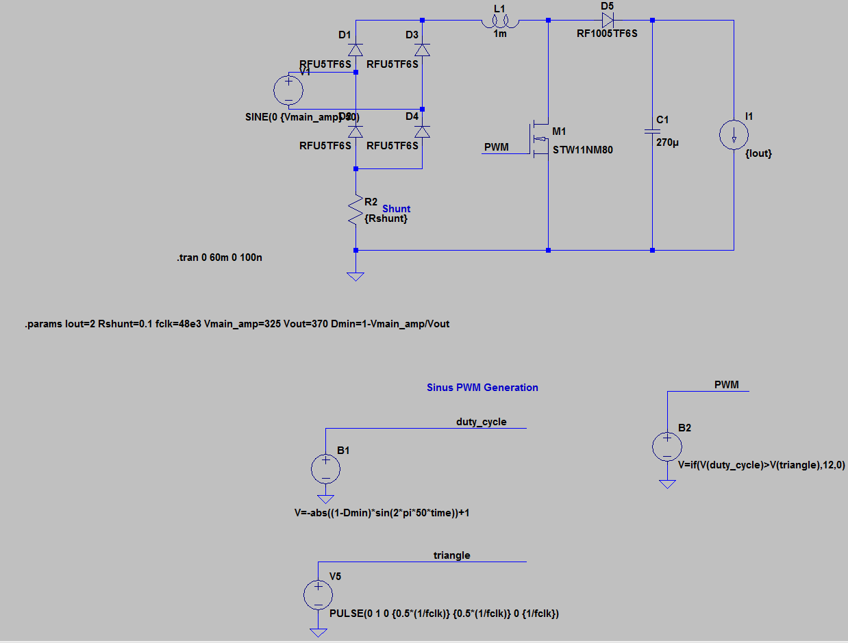

So, jetzt habe ich mal ein wenig weiter gearbeitet an der Simulation.
Mittlerweile erreicht zumindest die Ausgangsspannung schon mal ihren
Zielwert von rund 370V. Das habe ich damit erreicht, in dem ich den
gewünschten Duty Cycle (Bereich 1V-0.12266V) mit einer
Dreieckspannung(Bereich 0V-1V) vergleiche. Allerdings ist der
Spulenstrom noch nicht sinusförmig.
Mich interessiert ja eigentlich nur der statische Fall (eingeschwungener
Zustand). Kann man auch ohne eine Regelung erreichen, dass die
Ausgangsspannung den Zielwert erreicht und gleichzeitig der
Eingangsstrom sinusförmig ist?
Falls nein: Dann benötige ich wohl eine Spannungs- und Stromregelung,
bei denen beide Regler Einfluss auf den benötigten Duty Cycle haben. Wie
kann man so etwas erreichen?
Viele Grüße

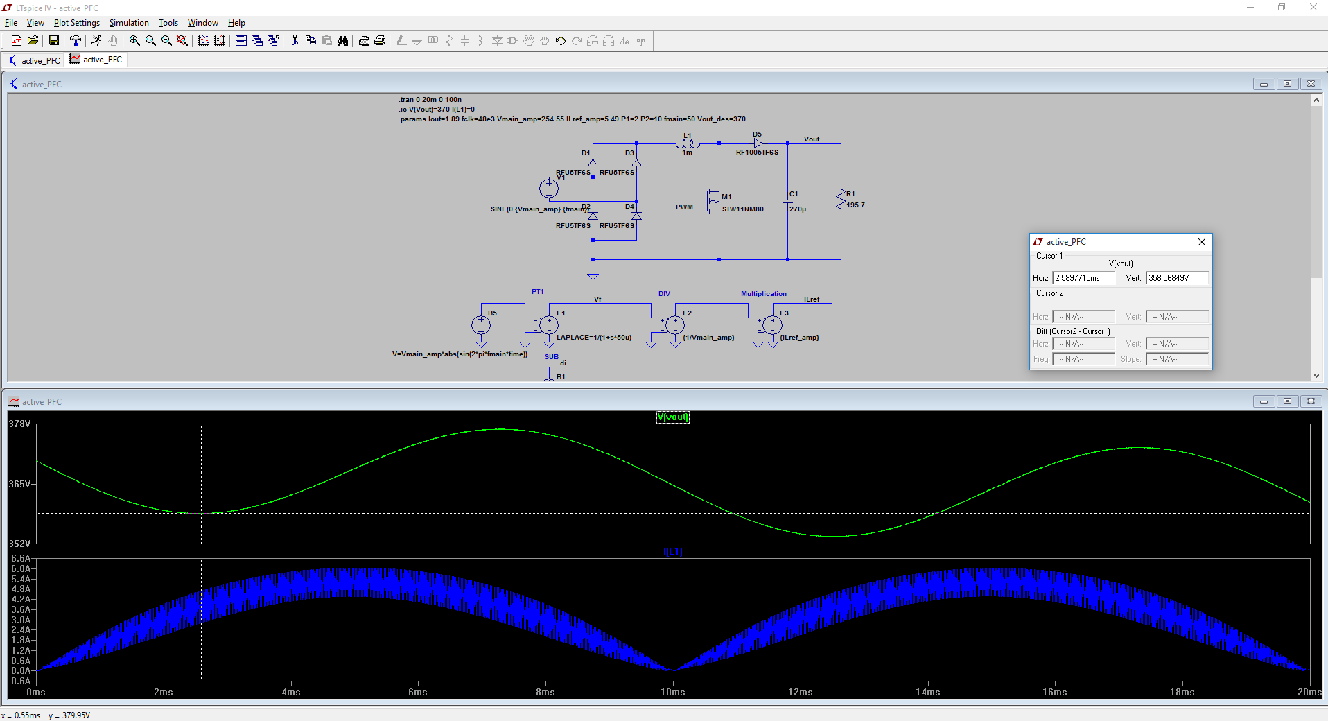

So, jetzt bin ich heute schon mal ein gutes Stück weiter gekommen. Ich
bin jetzt doch einen ganz anderen Weg gegangen. Und zwar habe ich als
Vorlage eine Beispielsimulation von GeckoCircuits (PFCcurrentControl)
genommen.
Wie ihr dem Bild im Anhang entnehmen könnt, funktioniert die Schaltung
bereits zu 90 %. Der Spulenstrom ist jetzt sinusförmig und in Phase zur
Netzspannung.
Es gibt nur noch einen Schönheitsfehler. Die Schwankung der
Ausgangsspannung ist nicht konstant. Er wird mit jeder Netzperdiode
größer. Normalerweise sollte ja der Spannungsregler diese dafür sorgen,
dass die Ausgangsspannung auf ihrem Zielwert gehalten wird, was mit dem
Signal VST geschieht. Dieses Signal ist in der zweiten Halbwelle auch
größer. Aber das reicht anscheinend nicht aus um den Duty Cycle der
Sinus-PWM ausreichend zu erhöhen. Hat jemand eine Idee an was dieses
Verhalten genau liegt?

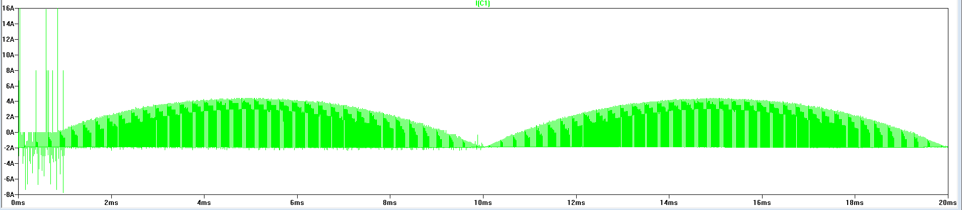

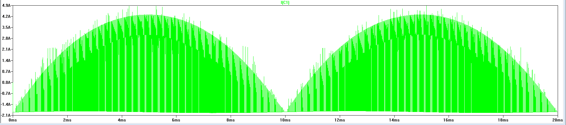

Das Problem mit der unkonstanten Schwankung der Ausgangsspannung habe
ich jetzt weitestgehend gelöst, in dem ich Dioden mit einer kleineren
Flussspannung einsetze. Gleichzeitig habe ich den MOSFET durch einen
Schalter ersetzt.
Wenn ich in der Simulation den Voltage Controlled Switch SW anstelle des
MOSFET STW11NM80 einsetze, gibt es in der ersten Halbwelle im
Kondensatorstrom starke Stromspitzen (siehe Anhang). Diese Stromspitzen
sind in der Simulation nur im Kondensatorstrom zu sehen. Sie scheinen
also durch kein anderes Bauelement (auch nicht den Schalter SW) zu
fließen, was mich darauf schließen lässt, dass sie ein Fehler von
LTSpice sind und eigentlich nicht da sein sollten. Komischerweise gibt
es im Kondensatorstrom keine Stromspitzen, wenn ich den Schalter SW
durch den MOSFET ersetze (siehe Anhang). Hat jemand für diese
Stromspitzen eine Erklärung?
