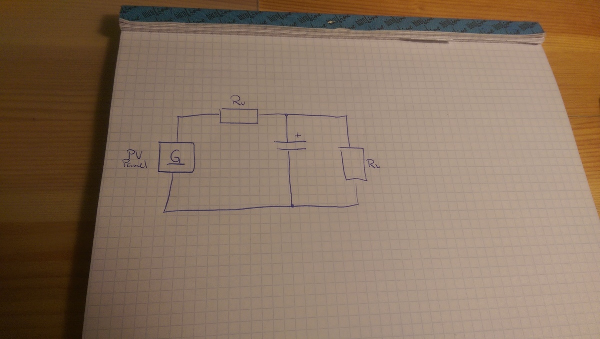

Für ein Schulprojekt will ich eine Photovoltaikanlage von einem Haus
möglichst einfach mit einem Schaltkreis (siehe Anhang) darstellen um
dann zu messen wie viele PV-Zellen ich benötige um den Verbrauch eines
Haushalts zu decken.
Nun möchte ich meine Schaltung gerne so dimensionieren, dass der
Lastwiderstand ein "Haushaltsverbrauch" repräsentiert.
Von einem Haushalt weiss ich, dass er ca. 2.7kWh pro Jahr verbraucht.
Nun ist meine Frage wie ich diesen Verbrauch in der Schaltung darstellen
kann.
Ich habe mir überlegt, dass ich die 2.7kWh/Jahr in 316W umrechnen kann
in dem ich durch 8544h(1 Jahr) teile.
Ich bin mir dann aber nicht mehr sicher ob ich das einfach auf meine
einfache Gleichstromschaltung anwenden kann, da in einer PV-Anlage der
produzierte Gleichstrom in einen Wechselstrom umgewandelt wird.
Kann mir hier bitte jemand weiterhelfen?
Danke & Gruss
Cédéric
Eher 2700 kWh oder auch 2.7MWh...
Du kannst überschlägig von 1000 kWh pro Kopf und Jahr ausgehen.
Erst mal gilt: Watt sind Watt. Egal ob Gleich- oder Wechselstrom.
Dann musst du die gesamte Wandlerkette mit ihrem Wirkungsgrad in die
Rechnung einbringen. Nimm da einfach mal 80..90% an...

Das mit der Sonne ist mir bewusst, darum habe ich auch einen Kondensator
als Speicher eingebaut um Energie zu speichern die abgegeben werden kann
wenn die Sonne nicht scheint.
Wie meinst du das mit einem Wirkungsgrad von 100%?
Gast #4366177
Lothar M. schrieb:
> Kondensator? Wie GROSS ist der denn? Da ist der Keller vom Haus sicher
> gleich mal voll....
Naja ich will eigentlich nur eine verhältnismässige Schaltung bauen,
deren Messresultate ich dann hoch skalieren kann. Ich hab auch nicht
mehrere Quadratmeter PV-Panels zur Verfügung sondern führe die Messungen
mit einem kleinen PV-Panel durch. Wie gross dieser Kondensator im
Endeffekt wird wenn man das hoch skaliert spielt momentan eigentlich
keine Rolle.
Habe ich das mit dem Wirkungsgrad richtig verstanden, dass ich bei einem
Wirkungsgrad von z.B. 80% dann über dem Widerstand einfach 1.25 mal so
viel Leistung verbraten soll wie dem errechneten Wert aus dem Haushalt?
PS: Du hast recht, ich meinte natürlich 2700 kWh ;)

...Sinnvoll ist es, sich bei der Abschätzung auf 1 Tag zu beziehen. Nimm
Deine letzte Stromrechnung und teile die verbrauchten kWh durch 365,
dann bekommst Du den kWh-Bedarf pro Tag. Ein Kondensator als Speicher
ist unmöglich, weil so große nicht machbar sind, es bleibt ein Akku. Der
muß mindestens (!) die doppelte Kapazität speichern können, weil der
nicht leer gefahren werden darf. Aus der Akkuspannung und dem Strom
kannst Du den Lastwiderstand ausrechnen.
Der Akku muß aber auch voll geladen werden. Ein Solarpaneel liefert etwa
100 W pro m², und das auch nur für 4 Stunden um Mittag, fällt mit dem
Cosinus des Einfallswinkels. Wer mehr als 220 Sonnentage im Jahr hat,
kann sich glücklich schätzen. Jedenfalls kann man hieraus die nötigen m²
Solarpaneel ausrechnen, um den Akku vollzuladen - kann aber mehr als das
Hausdach werden...
Gute Darstellung ist bei Wikipedia unter "Photovoltaik".
Ich hatte eine ähnliche Fragestellung auch mal überschlagen, das
Ergebnis war aber so deprimierend, daß ich lieber das E-Werk bezahle...
Gruß   -   Werner

Deine Schaltung ist im Grundprinzip schon richtig. (Quelle,
Innenwiderstand, Speicher, Verbraucher).
Sie ist aber auch banal.
Mit der Realität hat die Schaltung gar nichts gemeinsam. Den
Innenwiderstand solltest du auch weglassen, denn der suggeriert
Detailüberlegungen die nicht da oder falsch sind.
Weder die Quelle noch die Senke lassen sich sinnvoll als einfache
Bauelemente darstellen und der Speicher schon gar nicht.
Für einen Tag kann man evtl. Ertrags- und Verbrauchskennlinien
aufstellen und daraus irgendwas basteln. Sinn macht es aber keinen.
Man muss schon den Verlauf über mehrere Tage betrachten. an wievielen
Tagen habe ich Stromreserve um zu Waschen, wieviele Tage muss ich im
Mittel mit 90%/95%/99% Sicherheit maximal warten um Waschen zu können...
Das löst man sinnvollerweise nummerisch.
In der Schule kann man natürlich auch sagen, der Haushalt braucht
konstant x Watt, sdas Panel liefert konstant y Watt, reicht das?. Nur
Speicher braucht es dann keinen.
