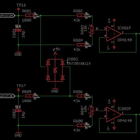

Es ist ok, Gerätemasse und Gehäuse zu verbinden. Allerdings musst du
wissen dass
a) bei einem Störsignal zuerst die linke Ecke des Gehäuses, dann die
rechte um die Störspannung springt, auch Strom braucht seine Zeit bis er
da ist
b) auch Ein- und Ausgänge mitspringen müssen, also über eine kleinen
Kondensator an Masse abgestützt werden. Keine Leitung darf unabgestützt
das Gehäuse verlassen.
Bei dir sollte die Verbindung Masse/Gehäuse auf der Rückseite bei den
Anschlüssen sein. Jede I/O und Versorgungsspanung sollte direkt dort
gegen Masse gestützt sein. Von dort arbeitet sich die Schaltung über
Flachbandkabel nach vorn, keine weitere Verbindung zum Gehäuse, kein I/O
mehr.
Damit kann bei einem Funken auf die Frontplatte schon ein
Spannungssprung Front zu Displayplatinenmasse auftreten. Stört der, muss
eine Abschirmung dazwischen.

OP #4366700
Wow, erstmal danke für die schnellen und guten Antworten.
Die Signaleingänge sind mit 10pF genen Masse geschaltet (siehe Bild,
analoge Eingangsschaltung auf der Hauptplatine. Die Digitale sieht
ähnlich aus nur mit Schmidt-Triggern statt OPs).

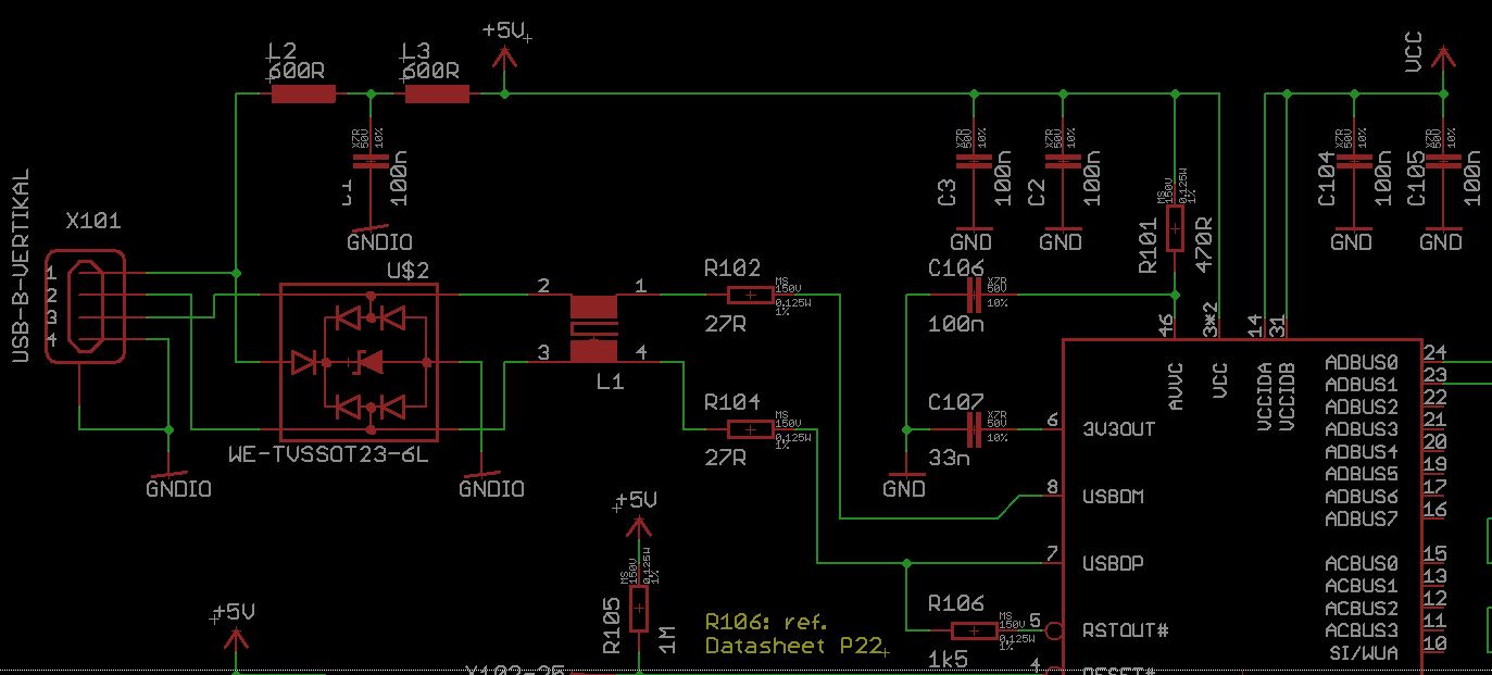

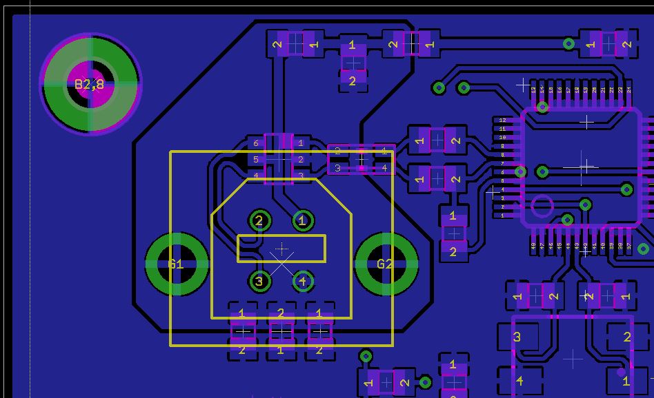

Eine weitere Frage zu USB hätte ich aber auch noch: Laut def. soll der
Client-Schirm nicht geerdet werden. Nun ist aber Bauartbedingt das
Gehäuse einer USB-A Buchse aus Metall und wird auf der PCB verlötet. In
meinem Fall wird also das Gehäuse der USB-Buchse an die Massefläche
gelötet. Die USB-Buchse guckt duch eine Ausfräsung der Gehäuserückseite
und hat also auch Erdkontakt (Layout im Bild). Nun habe ich als
EMV-Maßnahme das USB-Gehäuse duch L||R||C von der allgemeinen Masse
getrennt. Macht das überhaupt Sinn? Als Alternative könnte ich ja das
Gehäuse der USB-Buchse nicht mit Masse verbinden und nur die
USB-Versorgungmasse (Pin 4) über eine Ferritperle mit meiner Signalmasse
verbinden. Dann wäre aber trotzdem der konstruktive Kontake durch das
Gehäuse.

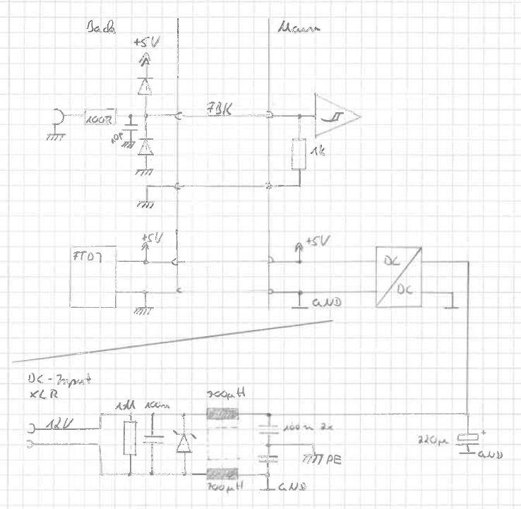

Das mit den I/O Signalen finde ich gut. Ich würde also die
Befestigungslöcher der Hauptplatine nicht mehr mit der Massefläche
verbinden. Die Flachbankabelleitungen, die auf der Rückseite GNDIO
heißen, werden auf der Hauptplatine direkt mit der Massefläche
verbunden?

Bei den BNC-Eingängen habe ich das aber immer noch nicht kapiert:
Auf der Rückseiten-PCB hätte ich 4-Layer (Signal, GNDIO, GND, Signal).
GNDIO ist mit den Befestigungslöchern (Gehäuse) und den BNC-Schrimen
verbunden. Von dem Flachbandkabel kommt VCC (3,3V) von der Hauptplatine
und betriebt die VCC-IO des USB-Treibers (FT2232D VCCIOB, VCCIOB)
welcher GND als Bezug auch vom FBK bekommt. Ich würde also auch GNDIO
über das FBK auf die Hauptplatine legen. Schließe ich diese dann an PE
der Hauptplatine an? Dann würden die Signalabschlusswiderstände (Bild
aus Posting von 11:44) auch gegen PE laufen?

#4366907
> Probleme gab es auch beim ESD-Beschuss. Zum Beispiel ist ein
Digitaleingang (wie in oben gezeigter Schaltung) an einen Interruptpin
des µCs geführt. ... internen Abschlusswiderstandes auf 1k hat ...
Die Schaltung ist ja interessant, aber .. nicht wirklich ueberlegt. Wo
(auf dem Print) ist die Schaltung ?
Der Eingang muss natuerlich so geschuetzt sein, dass sich am Pin nichts
tut auch wenn die Welt einstuerzt.
Das Stoersignal kommt von Aussen und muss auch moeglichst da abgeleitet
werden, nicht wenn es schon am Pin ist. Daher sollte man solche
Schaltplaene auch so zeichen, wie das Layout dann sein wird. Weil eben
Vcc nicht Vcc und GND nicht GND bleibt. Der Stecker(Buchse) muss grad am
Gehaeuse sein, der Schutz muss grad am Stecker sein. Die 10pF sind
zuwenig, denn so schnell ist das Signal nicht, wenn es auf einem Opamp
gehen kann.
Bescreib doch mal was fuer ein Signal woher kommt, dann koennen wir auch
empfehlen wie es zu schuetzen ist. Bei Analogsignalen waere eine
differentielle Leitungsfuehrung zu bevorzugen. Bei digitalen Signalen
eigentlich auch.

OP #4366969
Dieser Schaltungsteil liegt auf der Hauptplatine :-(  (ja, nun merke ich
was)
Die Abschlusswiderstände und TVS-Dioden auf die Rückseitenplatine zu PE.
Über das FBK die Rückleiter mitlegen (Bild).
Kann noch jemand ein Statement zum Thema USB-Client sagen? Also Schirm
anschließen oder nicht.

USB Schirm ... dh das Gehaeuse. Ich wurds mindestens mit einem Cap HF
maessig auf GND Legen, und allenfalls mit antiparallelen Dioden
fixieren. Muesst man sich aber genau ueberlegen. Also per Jumper noch
auf GND. Dann die Fehlerfaelle durchspielen.
Wenn nun eine Entladung auf den Schirm kommt ... wie fliesst der Strom
Die Entladung speist den Strom von, nach ...
OP #4367011
Wie hier beschrieben
(http://www.ti.com/sc/docs/apps/msp/intrface/usb/emitest.pdf) wird der
USB-Schirm also angeschlossen. Sollte aber weit weg von sensibelen
Schaltungsteilen plaziert sein. Dann ist die im oben gezeigtem Layout
Idee doch goldrichtig: Das USB-Gehäuse über R||C||L an die
Rückseitenmasse und Gehäusemasse anzuschließen. Die V-Bus wird über eine
PI-Filter geleitet (lässt sich im Layout erahnen wo der sitzt)
