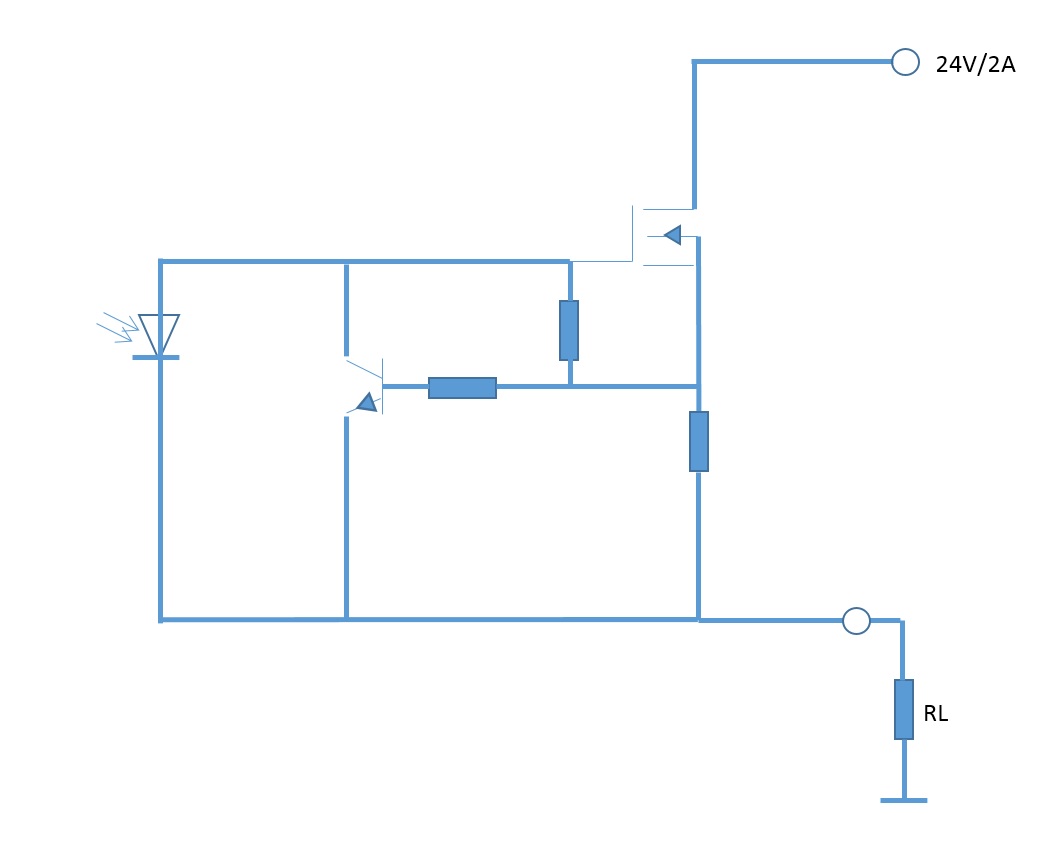

Hallo Zusammen, kann mir jemand anhand der Schaltung sagen, was passiert, wenn RL Kurzschluss hat? Vielen Dank. Grüße Andre

Hallo Zusammen, kann mir jemand anhand der Schaltung sagen, was passiert, wenn RL Kurzschluss hat? Vielen Dank. Grüße Andre Es sollte nichts passieren da der Sourcewiderstand mit dem Transistor den Strom begrenzen sollte. Vorausgesetzt ist richtige Dimensionierung.

hmm...... was jetzt, wird der Ik über Sourcewiderstand begrenzt oder nicht??? Danke Andrè schrieb: > was jetzt, wird der Ik über Sourcewiderstand begrenzt oder nicht??? Er wird begrenzt. Ob die Schaltung an sich funktioniert ist eine andere Sache. Bringt die Fotodiode genügend Spannung um den FET zu öffnen? Hubert G. schrieb: > Andrè schrieb: >> was jetzt, wird der Ik über Sourcewiderstand begrenzt oder nicht??? > Er wird begrenzt. > Ob die Schaltung an sich funktioniert ist eine andere Sache. > Bringt die Fotodiode genügend Spannung um den FET zu öffnen? Wo steht, dass der Photoempfänger beleuchtet wird?
#4367101
Hubert G. schrieb: > Bringt die Fotodiode genügend Spannung um den FET zu öffnen? es ist eigentlich ein Optokoppler TLP190. Der bringt genug Spannung.
#4367130
Andrè schrieb: > es ist eigentlich ein Optokoppler TLP190. Dann ist der Schaltplan als Ver..schung gedacht? > ... Der bringt genug Spannung. Hoffentlich auch genug Strom, damit der FET in endlicher Zeit umschaltet. Antwort schreiben |
