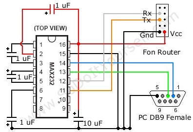

Guten Tag,
Muss der PIN 2(vs+) mit dem VCC oder mit dem GND verbunden werden. Im
Internet findet man beide Versionen. Jedoch steht im Datenblatt drin,
dass der Pin2(vs+) mit dem GND verbunden sein muss.
Schöne Grüße,
Webdesigner

Aber ich habe es aufgebaut, jedoch funktioniert es nicht. Die
Ausgangsspg. (RS232) ist immer im negativen bereich egal wie hoch der
eingangspegel (TTL) ist.

Das ist normal. Wenn du 0V anlegst, sollten +10V am Ausgang zu messen
sein, bei Vcc dann -10V.

Im Datenblatt von TI gibt es eine Anmerkung, dass man das C von V+
sowohl gegen Vcc als auch gegen GND anschließen kann. Bin bei meinen
Aufbauten bisher immer gut mit der Vcc-Variante gefahren.

von Joachim B. (jar)
Webdesigner schrieb:
> Jedoch wenn der Eingangspegel auf 5V ist, sollte der Ausgangspegel auf
> +10V steigen, jedoch funktioniert das nicht.
woher hast du denn das?
alle 232 Treiber invertieren,
http://www.elektronik-magazin.de/res/images/entry/3/image/max232-pin.gif
der Kuller am Ausgang zeigt es!
aus +5V sollte -12V werden aus 0V +12V
http://www.elektronik-magazin.de/page/der-pegelumsetzer-max232-15
Da eine logische 1 bei TTL 5V und bei RS232 -12V entspricht.
Weder noch. Das ist der Anschluss für den Pufferkondensator der
positiven Ladungspumpe. Pin 6 ist für die negative Ladungspumpe. Pin 16
und Pin 15 sind die Anschlüsse für die Versorgung des MAX.
Man muss zur Entschuldigung sagen, das das Sammeldatenblatt von Maxim
nicht gerade das Übersichtlichste ist.

von Fred R. (fredylich)
Hallo Webdesigner,
siehe Bild. So funktioniert es 100%.
Die Elkos können bis zu 4,7µ sein.
Mit freundlichen Grüßen
