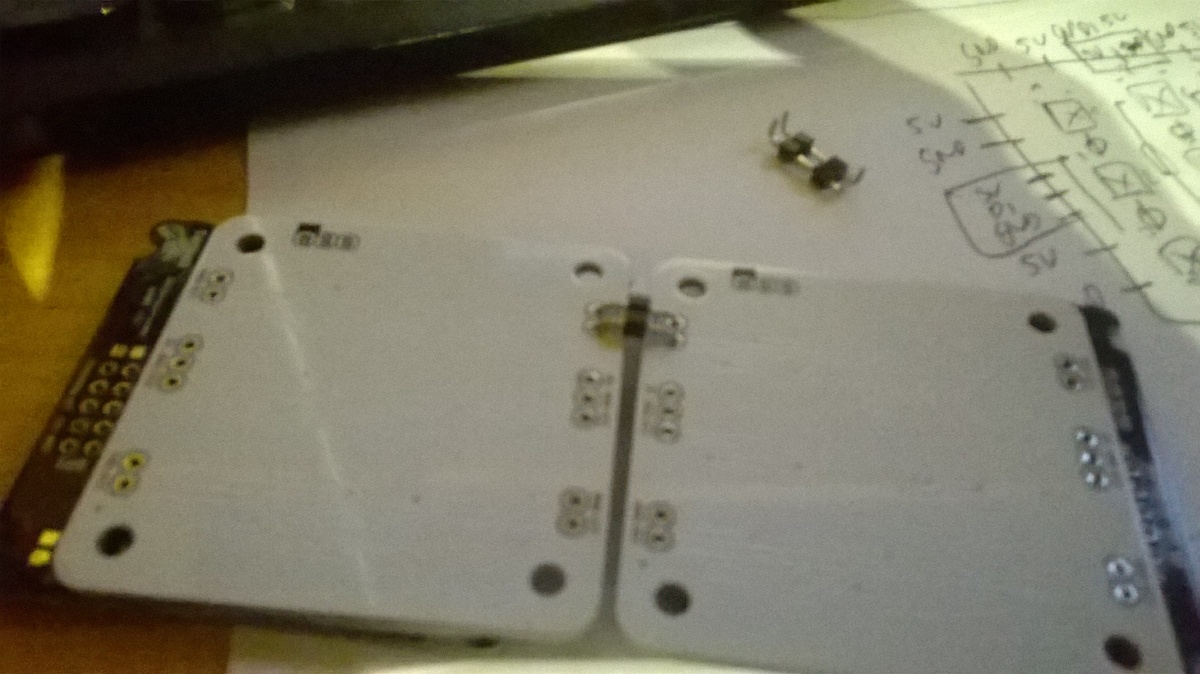

weiß jemand, ob es sowas gibt.
Ich habe, wie auf dem Bild zu sehen, zwischen den 1x2 Pinheadern einen
Abstand von 7,62mm.
Gibt es da nun Stiftleisten, die auf beiden Seiten gebogen sind, um so
2. Platinen mit einander zuverbinden?
Ich mag keine Bilder, die kleiner als deren Thumbnail sind :-(
Bei der Gelegenheit könntest du gleich markieren, wo du dir die
"Stiftleistenbrücke" vorstellst.
Bei dem Maß solltest du dich nicht zu sehr auf 7,62mm versteifen. Das
kann man auch als 3x100mil lesen. Dann wird es vielleicht einfacher.
Hast du das Samtec Sortiment schon mal durchgeguckt?
OP
sonst noch einer eine Idee? Als Alternative fällt mir nur noch der
Schritt sein, das ganze über Lochraster zu lösen, bei dem auf beiden
Seiten Stiftleisten durchgesteckt werden. Würde aber gerne unter/bei
einer Höhe von ~0,254mm bleiben (Höhe Kunstoff von gewinkelten
Stiftleisten).
