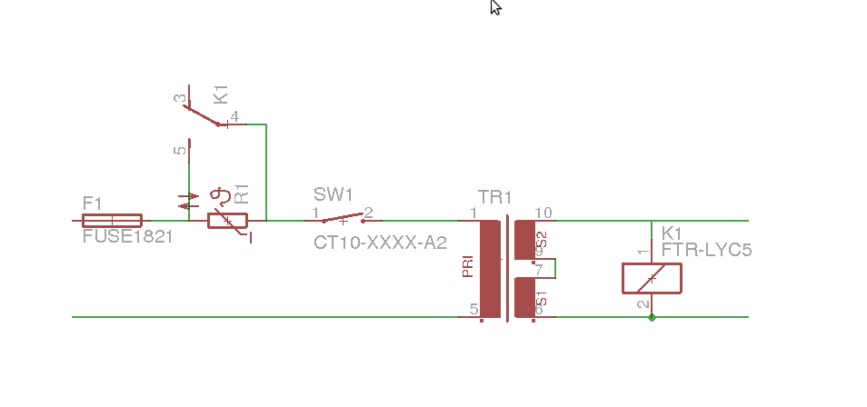

ich plane nen 300VA Ringkerntrafo einzusetzen, dazu hab ich Fragen.
Ich möchte Vermeiden dass die Sicherung beim ungünstigen Einschaltmoment
fliegt oder das Licht flackert, und das möglichst simpel.
Ich nehme also nen Heissleiter. Was für einen nehme ich da, ich bin mir
weder beim Kalt-Wiederstand noch beim Maximalen Strom sicher.
Ich möchte die Möglichkeit haben das Gerät kurzfristig aus und wieder an
zu schalten. Also muss ich den Heißleiter nach dem Einschalten brücken.
Kann ich das einfach mit nem Relais machen das ich mit der
Sekundär(wechsel)Spannung füttere, oder springt das zu schnell an?
Das Relais braucht ja ca 10ms, also eine Halbwelle zum schalten, ich
würde den Heißleiter also frühestens eine Halbwelle nachdem sich die
Sekundärspannung aufgebaut hat Brücken, kann ich das so machen?
 Wie Dimensioniere ich die Sicherung? Unter Vollast bin ich ja bei ca.
1,3A, aber selbst in Träge wird das ja nicht passen. Ist 2A ne gute
Größe?
Der Trafo hat nen Temperaturschalter, ich muss mit der Sicherung also
nicht versuchen leichte Überlast abzufangen.
Ich stell mir das so wie im Anhang vor.
Nicht eingezeichnet: von Links kommt die Netzspannung, rechts gehts zum
Verbraucher.
Danke im Voraus.
Grüße, Dirk
PS: die Typen im Schaltbild sind irrelevant, ich wollt vorerst nur das
Schaltbild zeichnen.
ich habe kürzlich eine Gerät entwickelt, das einen 300W-Ringkern-Trafo.
Im Gerät sind B10A Automaten zur Absicherung drin. Die sind nicht
regelmäßig, aber doch öfters beim Einschalten rausgeflogen.
Messungen haben gezeigt, dass es davon abhängig war, in welchem Moment
der Halbwelle die Spannung zugeschaltet wurde. Die höchsten
Einschaltströme habe ich gemessen, wenn die Spannung gerade nahe dem
Maximum war. Dann flossen ca. 80...90A für bis 3...4ms.
Die Symptome decken sich auch mit der Charakteristik der B-Automaten.
Diese sollen bei ca. 45A abschalten, wenn der Stromimpuls mind. ca. 5ms
lang ist.
Habe ich auch eingesetzt. Da der Trafo primärseitig umgeschaltet werden
kann zwischen 115V/230V, habe ich 4 Anschlussleitungen, die bei 230V in
Reihe geklemmt werden. da habe ich in jede Leitung einen Heißleiter mit
4,7Ohm gesetzt. 4x 4,7 Ohm ist dann schon eher reichlich als Begrenzung.
Allerdings ist bei mir die max. Last am Trafo auch nur gut 200W.
Mit den Heißleitern bleibt der Strom aber sicher unter ca. 25...30A.
Da wirkt dann auch schon der Reihenwiderstand im heißen Zustand
strombegrenzend, so dass auch beim Widereinschalten nix passiert.
Ein paar Sekunden Pause reichen das schon, da die Heißleiter da auch
schon ein Stück abkühlen.
> weder beim Kalt-Widerstand noch beim Maximalen Strom sicher.
Ich würde 2x  5...10 Ohm empfehlen.
Ich habe jetzt nicht alle Daten im Kopf, aber meine Heißleiter sind für
Nennstrom über 5A spezifiziert. Die Scheiben haben um 14...15mm
Durchmesser.
Was heißt kurzfristig?  Paar Sekunden Pause werden doch sicher sein,
oder?
Ich meine 300W ist noch moderat, da kann man die Sache einfacher haben.
Wozu brauchst du bei dem Konzept dann überhaupt Heißleiter?
Da machen es auch Leistungswiderstände.
Der Vorteil von Heißleitern ist ja gerade, dass man die nicht brücken
muß, weil der Widerstandswert im Betrieb soweit abnimmt, dass er kaum
noch stört. 3...4V zusätzlichen Spannungabfall sollten doch akzeptabel
sein, oder?
> Größe?
Berechne oder messe die max. Stromaufnahme und vergleiche diese mit der
Kennlinie deiner Sicherung.
Hier gibt es auch Hinweise zum Einsatz von Heißleitern.
http://de.tdk.eu/tdk-de/192854/tech-library/artikel/products---technologies/article-products---technologies/ueberstroeme-sicher-begrenzen/192058
Gruß Öletronika

Ich würde ebenfalls einen Heißleiter nehmen, mir aber das Relais
schenken.
Der Widerstand von Heißleitern liegt im "Normalbetrieb" im niedrigen,
einstelligen Bereich. Auf der "Hochspannungsseite" fließt ja kein hoher
Strom. Also ausgehend von 3 Ohm kommst Du mit Verlusten knapp über 3
Watt hin. An anderer Stelle verbrätst Du mit Sicherheit mehr (Trafo vs.
Schaltnetzteil).
Wie aber bereits angedeutet, ist der Heißleiter nichts für schnelles
An/Aus. Da hilft Dir aber auch kein Relais. Es sei denn, Du hast riesige
Kondensatoren auf der Sekundärseite.
OP #4367677
Okay, ich probier es erstmal nur mit nem Heißleiter, sollte das im
Betrieb nicht klappen weis der Heißleiter zu langsam abkühlt kann ich
das Relais, das Ja dafür sorgt das der Heißleiter gar nicht erst richtig
Heiß wird noch Nachrüsten.
Hinter der Idee nen Heißleiter statt nem Leistungswiderstand in
Kombination mit nem Relais zu nehmen steht die Tatsache dass nichts
schlimmes passiert wenn das Relais nicht schaltet. Dann Funktioniert der
Heißleiter wie nen Heißleiter.
Gegen nen TSRL Sprach bis grade eben nur die Unkenntnis der Existenz.
Jetzt spricht die fehlende Bezugsquelle dagegen.
Wieso hilft mir das Relais das den Heißleiter brückt nicht? er wird dann
ja gar nicht richtig Heiß...

Gast #4367737
Dem kann man begegnen, indem man das Teil diskret mit leicht zu
beschaffenen Bauelementen aufbaut. Im Endeffekt ist das nur ein
Optokoppler mit einem Triac. Wenn man den im Nulldurchgang zündet,
dürfte es die bessere Lösung sein, als 1-2 Watt an einem NTCR zu
verbraten.
Gast #4367750
Die Idee mit dem SSR finde ich gut. Es gibt SSRs mit eingebautem
Zerocrosser (Reichelt) oder man nimmt einen Optotriac (MOCxxxx) und
einen Leistungstriac dahinter. Trotzdem muss man das noch mit einem
Mechanischen Relais Brücken weil über jedem Triac/SSR min. 1,4V
Abfallen. Wenn ~1A Strom fließt sind das schon P=U*I=1,4V*1A=1,4W
Verlustleistung die man nicht immer haben möchte. Relais verzögert
anziehen könnte man über Kondensator über Widerstand langsam laden. Wenn
die minimale Anzugsspannung des Relais erreicht ist zieht es an. Je nach
Kondensator Kapazität dauert das verschieden lange.
Das mit dem Abkühlen lässt sich verbessern, wenn verzögert, nach dem
Einschaltvorgang, der Leistungs-NTC mit einem Relaiskontakt überbrückt
wird.
Wie man dies realisiert, zeigt der folgende Elektronik-Minikurs. Musst
einfach noch entsprechende Anpassungen treffen für den Leistungsbedarf
Deiner Schaltung.
Zunächst ist es einfach mal ein Tipp:
"Einschaltstrombegrenzung für Netzteile
mit mittelgrossen Ringkerntrafos"
http://www.elektronik-kompendium.de/public/schaerer/onilim.htm
Bild 1: Antiplopp-Schaltung einfach weglassen.
Siehe auch die einfachen Varianten in Kapitel 10 und 11.
Es gibt noch die Alternative, dessen Steuerung nicht die Primärspannung
der Ringkerntrafo bedarf:
mit mittelgrossen Ringkerntrafos,
ohne Trafo-Sekundärspannung
u.a. für medizinische Anwendung"
http://www.elektronik-kompendium.de/public/schaerer/onilim2.htm
