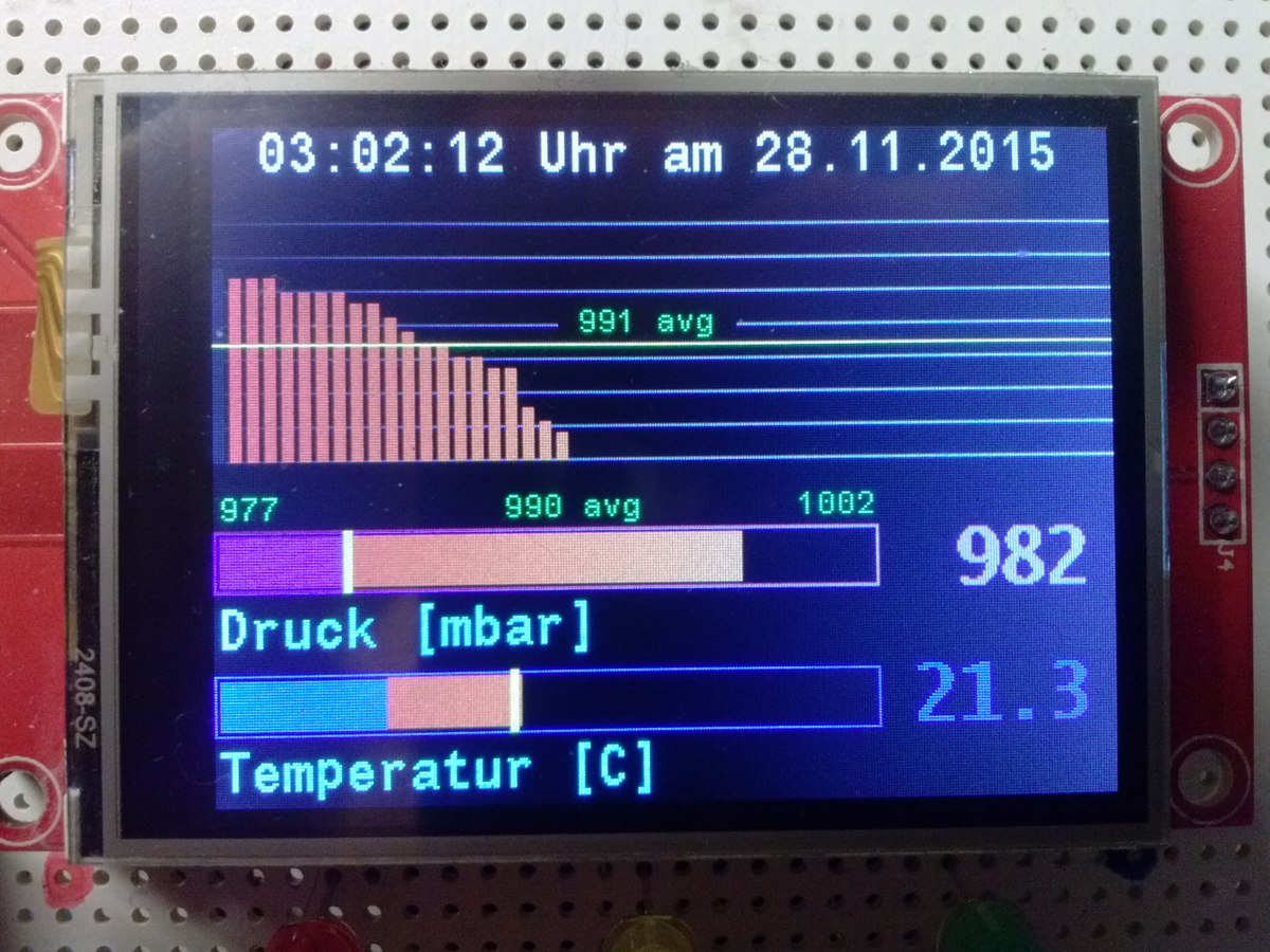

Mein Projekt wächst und wächst derzeit auf dem STM32 und ich komme etwas
ins Schwimmen, was die Übersichtlichkeit angeht.
Als Datenbasis habe ich einen recht großen Struct, wo alle möglichen
Daten wie temperatur, Feuchte, Druck, Minima und Maxima sowie die
letzten 48h Historie all dieser Werte reinwandern. Der Struct ist global
in main.h und in jedem Modul verfügbar durch extern Anweisungen.
Nahezu sämtliche Routinen verändern Daten in diesem Struct oder holen
sich welche da raus, zb fuer den Bildschirm.
UpdateData()
DrawTemperatur()
DrawFeuchte()
DrawHistory()
usw. Keine dieser Funktionen hat mehr Parameter. Sie werden zyklisch
aufgerufen in der Hautpschleife und triggern durch Zeitflags der RTC.
Nun tragen Parameter aber zur Kapselung von Daten bei und machen klar,
was eine Funktion verändert. Bei mir sieht man das nicht mehr, man muss
schon genau hinschauen. Bloss macht es wohl keinen Sinn eine globale
Variable als Parameter zu übergeben, weil die eh bekannt ist. Und noch
weniger den struct sogar durch mehrere Instanzen durch zu reichen, wenn
Subroutinen ihn auch brauchen.
C++ ist nicht so meins, da ist das besser organsiert.
Wie handhabt ihr das?

Gast #4367544
Nur zur Verdeutlichung:
// Arbeitswerte die im Batterie NV Ram liegen
struct gfx_Work_t {
    int32_t  id;                                        // = 0x1234 nach Initialisierung
    int16_t  Pressure_Now,                              // Aktueller Druckwert
             Pressure_Max,                              // Aktuell oberer Druckwert
             Pressure_Min;
    double   Temp_Now;                                  // Aktueller Temperaturwert
             // Datenstruktur der Historie, stuendliche Eintragungen
             uint16_t P_History[HISTORY_MAX_IDX+1];     // Druck Historie
             double   T_History[HISTORY_MAX_IDX+1];     // Temperaturhistorie
             double   T_History_Max,                    // Maximaler gemessener Temperaturwert
                      T_History_Min,                    // Minimaler gemessener Temperaturwert
                      T_History_Avg;
             uint16_t P_History_Max,                    // Maximaler gemessener Druckwert
                      P_History_Min,                    // Minimaler gemessener Druckwert
                      P_History_Avg;
             uint16_t pointer;
22
// Prototypen
23
void gfx_UpdateTemperature();
24
void gfx_UpdateHistory();
25
void gfx_UpdatePressure();
26
void gfx_InitDisplay();
27
void gfx_DrawHistory();
28
void gfx_DrawDateTime();

Was ist also an dem Konzept falsch? Ich pappe mal einen Source dran, nur
zur Demo.

...und durch die gemeinsame fette Datenstruktur wieder eng und
untrennbar mit einander verheiratet.
Ebenjene enge Verheiratung; mit kleineren, spezialisierteren Strukturen
wäre die Angelegenheit deutlich übersichtlicher.
> Ich pappe mal einen Source dran, nur zur Demo.
Ohne da jetzt komplett durchgestiegen zu sein, sieht man den Funktionen
an, daß die Datenstruktur suboptimal ist. Und, sei mir bitte nicht böse,
das Verschieben Deiner History ab Zeile 44 ist wirklich grausam; das
kann man viel schöner mit einer lokalen static-Variable lösen.

Christian J. schrieb:
> Sheeva P. schrieb:
>> Also ich sehe da drei "Arten" von Daten:
>> 1. aktuelle Meßwerte
>> 2. historische Meßwerte
>> 3. akkumulierte Meßwerte
>> Das könnte man doch prima in Einzelteile strukturieren, etwa:
> Welchen Vorteil bringt außer dass die Zugriffszeilen immer länger werden
> und viele Punkte haben? Der Compiler macht daraus sowieso eine einzige
> Tabelle.
In Deinem Eröffnungsbeitrag hast Du Dich doch darüber beklagt, daß Dir
der Überblick verloren gegangen sei, und gefragt, wie andere das machen.
Oder habe ich das falsch verstanden?
Ich verstehe auch nicht, was Du gegen längere "Zugriffszei_l_en" oder
gegen Punkte hast, wenn sie Dir helfen, die Übersicht zu behalten. Und
warum man viele Punkte braucht, wenn man eine große Datenstruktur auf
mehrere kleinere verteilt, ist mir ebenfalls schleierhaft.
Kannst Du mir also bitte kurz einmal erklären, was Du mit Deinem Thread
eigentlich bezweckst? Vielen Dank.

Gast #4367593
Du hast mir schon viele Ansätze geliefert, keine Sorge. Und dass man das
"Rollen" auch mit einem Ringpuffer machen kann ohne darin wirklich etwas
zu rollen ist mir klar. Aber das Funktionieren war mir erst wichtiger.
Bei der Aktualisierung jede Minute mit 59s "CPU Stop" dazwischen spielt
sowas aber auch keine Rolle mehr, Zeit habe ich ohne Ende.
Eine Separierung vom Zeichnen statischer Elemente (Beschriftungen,
Rahmen) und dynamischen (Balken) kommt noch, morgen vielleicht. Ich habe
aber erst gerade die Balken wieder vereinfacht, vorher habe ich nur das
Delta vorne abgezogen oder drangesetzt was aber wegen der dyn.
Skalierung manchmal schiefging, nur bei schnellen Wechseln Sinn macht,
die flackerfei sein sollen und ich einen Knoten im Hirn hatte.
