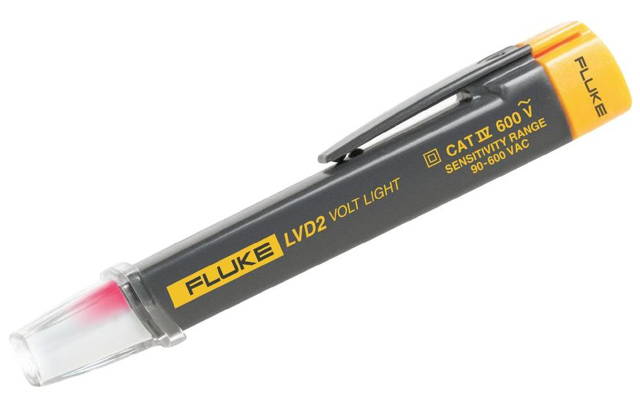

von John (Gast)
Könnte man nicht mit so einem Berührungslosen Spannungstester prüfen bis
zur welchen Lampe noch Spannung vorhanden ist, und ab welcher Lampe
nicht mehr?
> nicht mehr?
Ja, das ginge.
