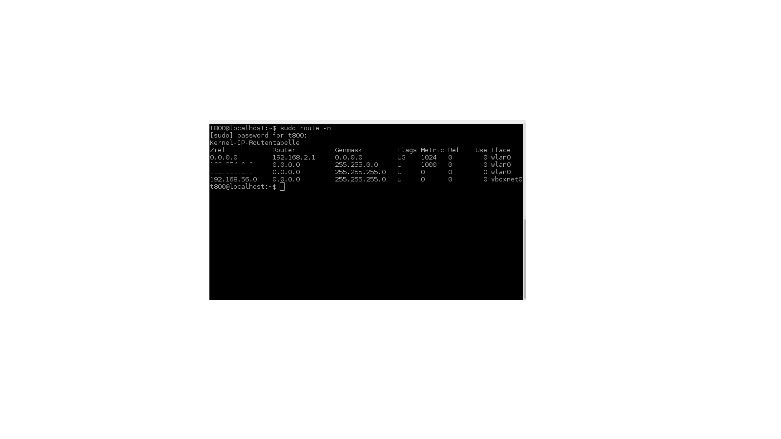

Kernel-IP-Routentabelle
Ziel         Router        Genmask         Flags Metric Ref   Use Iface
0.0.0.0      192.168.2.1   0.0.0.0         UG    1024   0     0   wlan0
168.257.0.0  0.0.0.0       255.255.0.0     U     1000   0     0   wlan0
192.168.2.0  0.0.0.0       255.255.255.0   U     0      0     0   wlan0

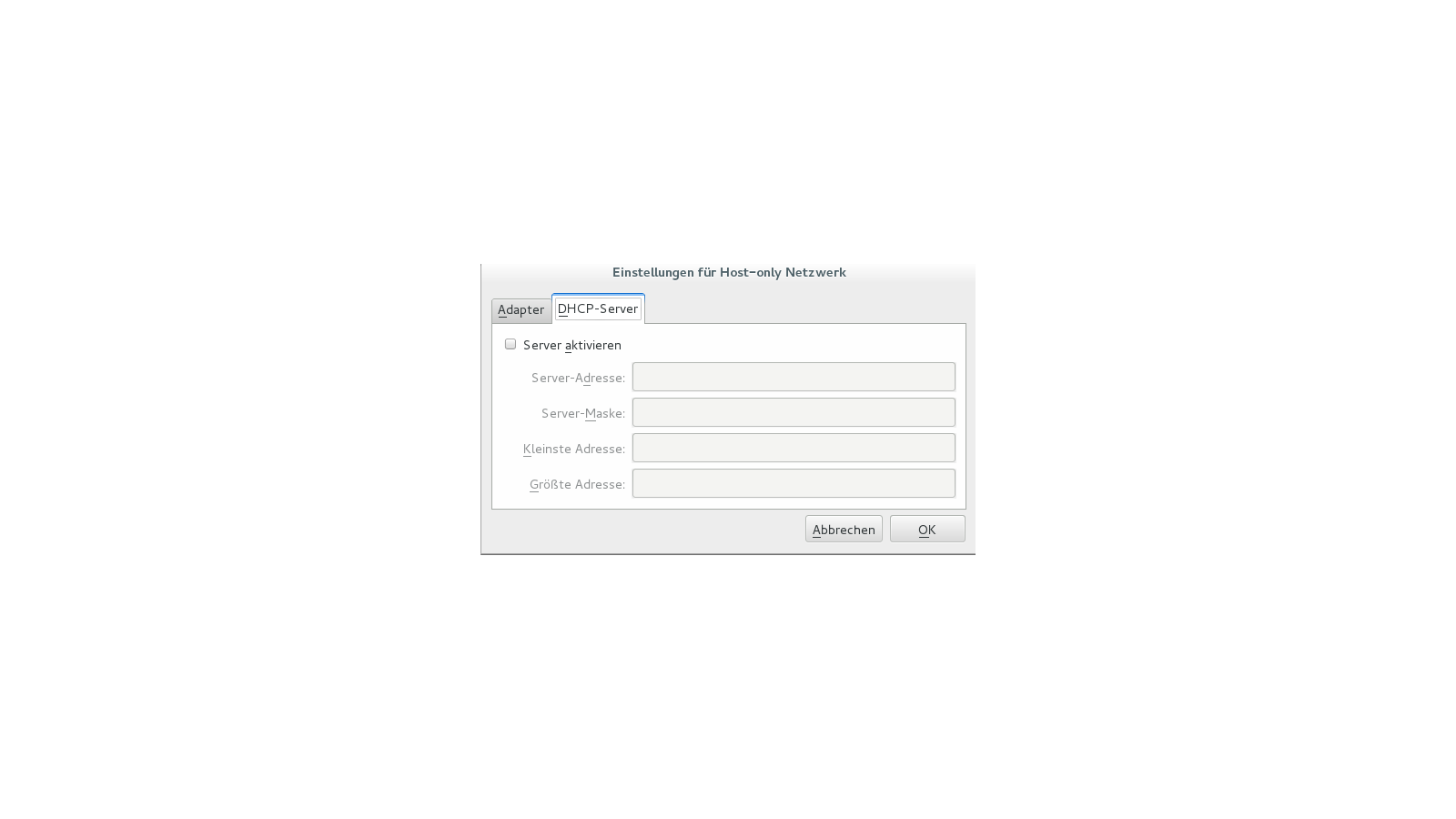

Irgendwie fehlt da der Adapter des Host-only Networks. Der müsste dort
im Netzwerk 10.1.2.1/255.255.255.0 auftauchen. Kontrolliere doch mal im
VBox Manager unter "File" -> "Preferences" -> "Network" -> "Host-only
Networks", ob dort ein entsprechender Adapter konfiguriert ist und wie
die Settings sind. Der DHCP Server sollte ausgeschaltet und die
Netzwerk-Parameter entsprechend eingestellt sein.

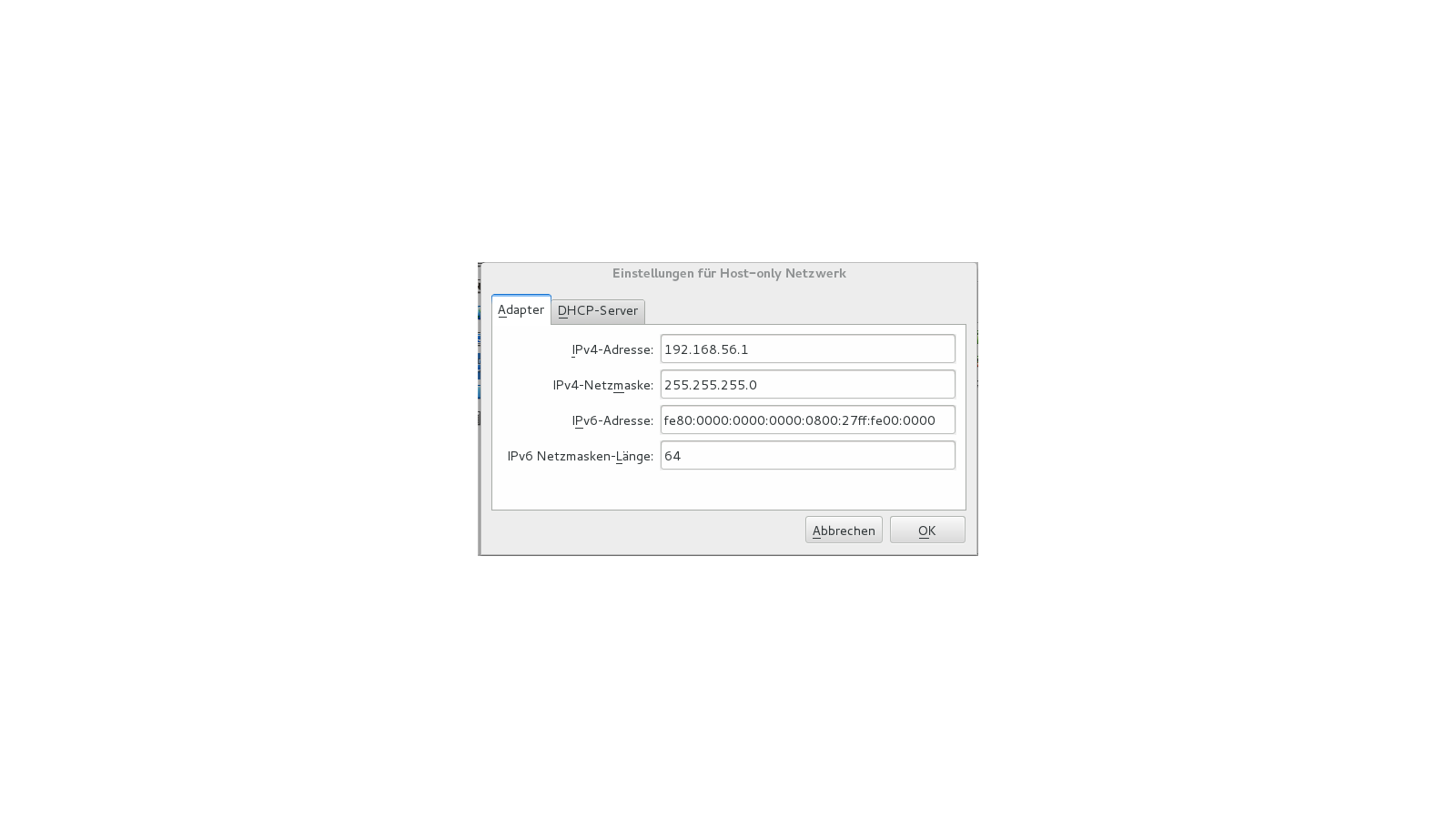

Der Adapter als solcher wird nun in der Ausgabe von 'route -n' des
Hostsystems angezeigt.
192.168.56.0   0.0.0.0    255.255.255.0   U   0   0   0  vboxnet0
Das stimmt überein mit den Einstellungen in VirtualBox.

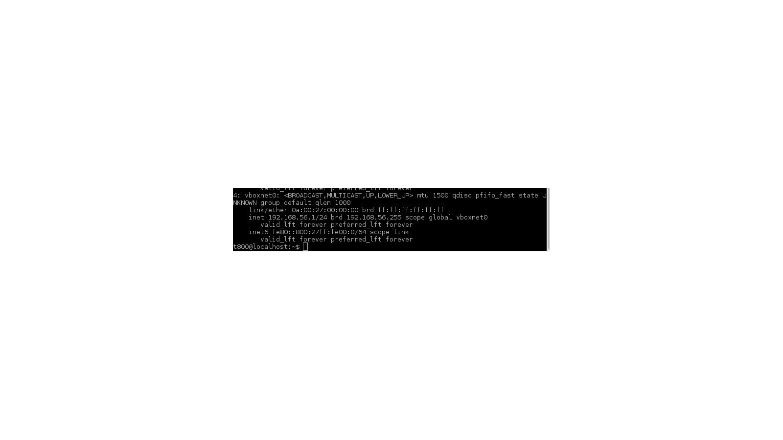

Hier wird 192.168.56.1 als IPv4 angezeigt. Identisch mit der Ausgabe von
'ip addr' auf dem Hostsystem. Hier wird besagte IP dem Interface
vboxnet0 zugeordnet.

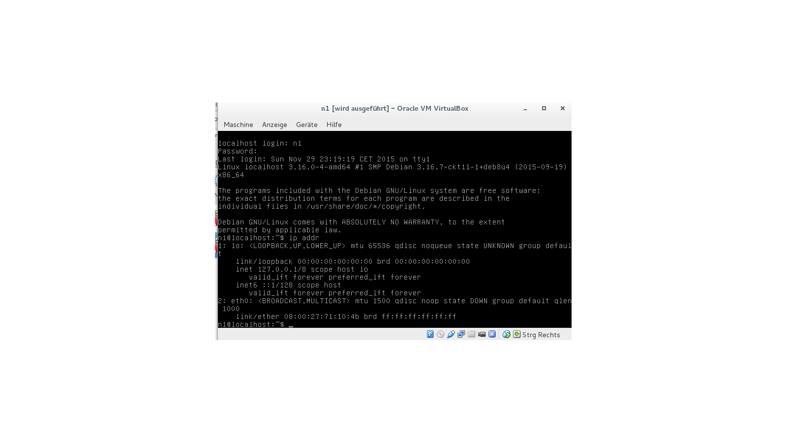

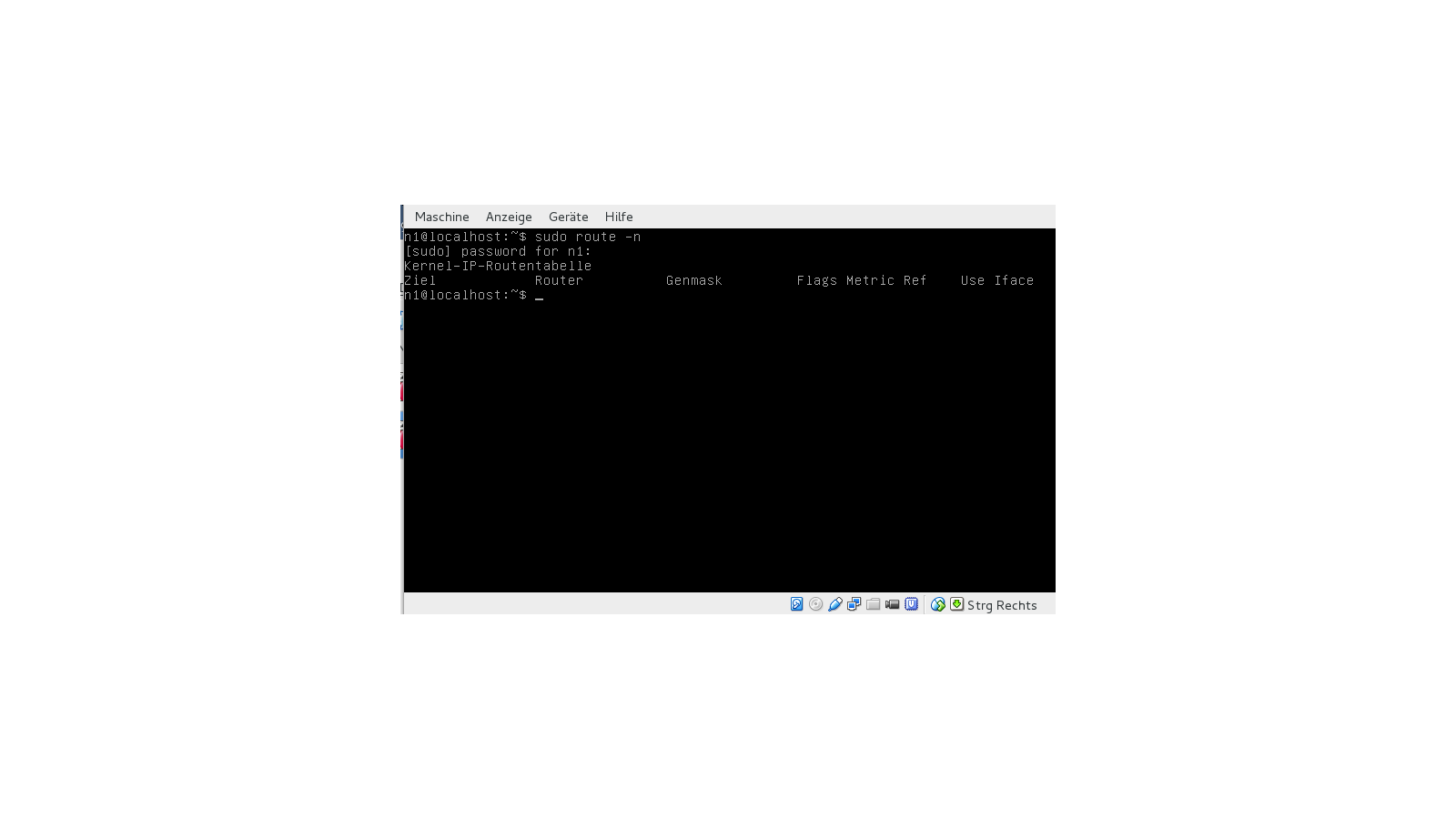

Probiere ich nun diese IP von meiner VM aus anzusprechen, erhalte ich
die Nachricht 'ssh: connect to host 192.168.56.1 port 22: Network is
unreachable'.
Mein Host ist ein aktuelles Debian 8.1.0 Jessie.

Das wundert mich nicht. Der Host hat ja kein Interface im
10.1.2.0/255.255.255.0-er Netzwerk und der Gast keines in
192.168.56.0/255.255.255.0 und der physische Router wird da nicht
helfen. Also ändere doch einfach mal das Netzwerk in VirtualBox auf
10.1.2.0/255.255.255.0 (so muss das oben fälschlicherweise
10.1.2.1/255.255.255.0 genante richtig heißen, eventuall auch mal den
Host neu booten) oder ändere die statischen IP-Adressen im Gast auf
solche im  192.168.56.0/255.255.255.0-er Netz.
Es würde auch helfen, mal die konkreten IP-Adressen mit anzugeben.

Gast #4369603
Das Gateway 10.1.2.1 fällt raus. Dies bezog sich ja auf mein Internes
Netzwerk im Rahmen meiner Zweierlösung, bestehend aus einer bridge und
einem internen Adapter.
In einem früheren Post hast Du den Host-only Adapter vorgeschlagen.
Insofern habe ich es jetzt nur noch mit einem Gateway, dem mit der IP
192.168.56.1, zu tun.

Ich habe mal ein paar Bilder gemacht und hänge sie an diesen Thread
dran.
Was mir jetzt aufgefallen ist, obwohl das Interface im Host 'vboxnet0'
korrekt angezeigt wird, ist meine route -n in der vm jetzt leer. Sowohl
mit meinen Einträgen in der /etc/network/interfaces, als auch ohne sie,
scheint er das Interface als solches in der vm nicht zu erkennen/finden.

Was mir an Deinen Screenshots auffällt: Das Gastsystem dürfte kein
vboxnet-Interface haben. So heißt der Adapter des Host-only Netzes auf
dem Host. Im Gast-OS zeigen sich die Adapter als ganz normale
eth-Interfaces. Daher klappt die Konfiguration nicht was auch die
fehlenden Einträge in der Routing Tabelle erklärt.
