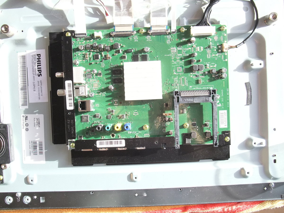

bei meinem Philipps 42PFL6008K/12 ist das Mainboard defekt, anscheinend
Probleme mit der CPU-Verlötung (beim Drücken auf CPU-Kühler funktioniert
es häufig wieder). Ich würde gerne das Display LG LC420EUF-PFF1 weiter
verwenden und suche daher nach einer preiswerten
Ansteuerungsmöglichkeit. Anschlüsse ab VGA, optimal ist DVI

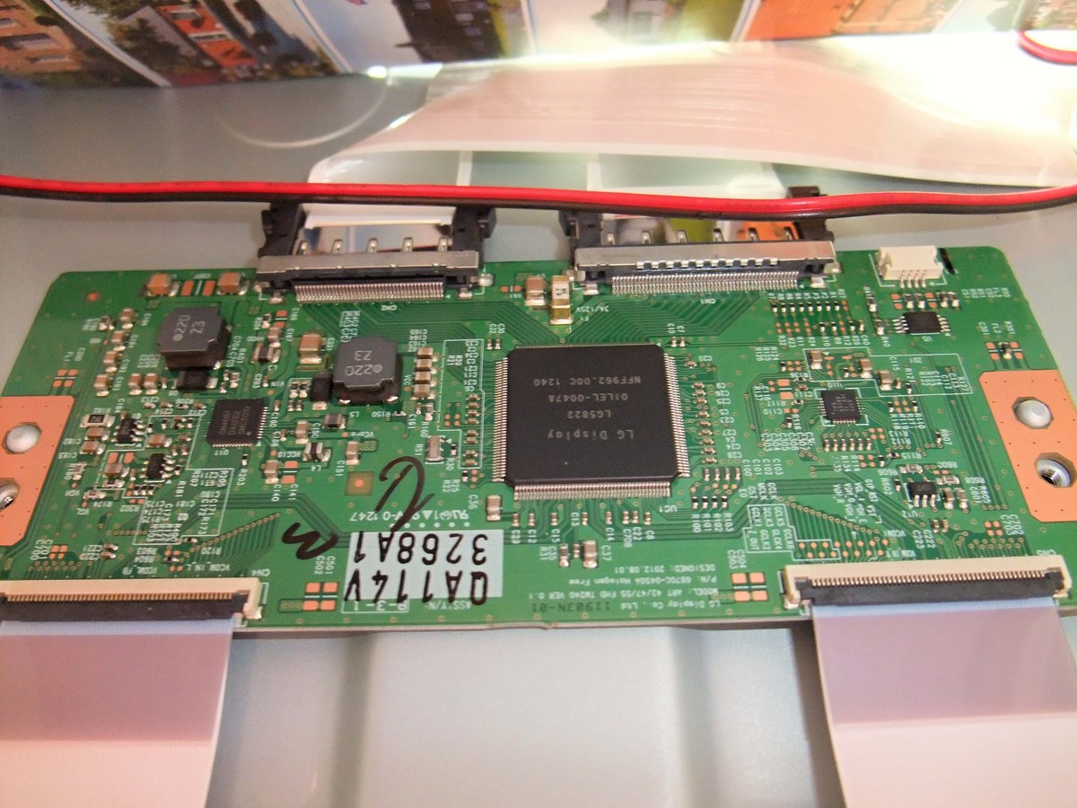

Im Anhang ein Bild zum T-Con-Board.
Über jeden Tipp & Link dankbar

Das ist kein Datenblatt, sondern nur eine Kurzbeschreibung.
Displays mit 1920x1080 und 8 Bit Farbtiefe kann das
Pollin-LVDS-Interface "PI-MDV6822" ansteuern, wahlweise mit einem oder
zwei LVDS-Kanälen (also vier resp. acht LVDS-Pärchen).
Ohne aber die Anschlussbelegung Deines Displays zu kennen, ohne das
reale Datenblatt gesehen zu haben, ist das ein Ratespiel, da laut
Kurzbeschreibung das Display auch 10 Bit-Betrieb unterstützen soll, und
das muss dann natürlich anders angesteuert werden. Wie erfolgt die
Umschaltung?
Obendrein ist unklar, ob das Display zwangsweise mit 120 Hz Refreshrate
angesteuert werden muss (dann kann man den Pollin-Adapter vergessen),
oder ob es auch 60-Hz-Betrieb verkraftet.
Besorg' ein richtiges Datenblatt. Dann kann man weitersehen.
