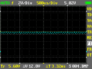

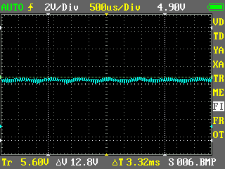

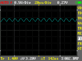

Ich habe jetzt einfach mal mein DSO201 angeschlossen. Es ist sehr
deutlich, das die Eingangsspannung nicht wirklich glatt ist.
RPi1:
VMax: 5,33V
VMin: 5,06V
Vpp: 0,27V
RPi2:
VMax: 5,47V
VMin: 5,26V
Vpp: 0,21V

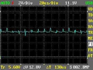

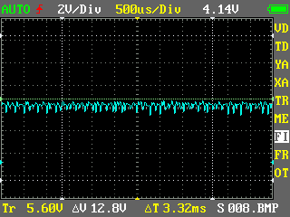

von Sascha S. (bismosa)
auf die Idee war ich ja noch gar nicht gekommen auch mal die
Eingangsspannung anzuschauen. Beide Wandler hängen am gleichen 12V
Netzteil.
Das sieht im Vergleich noch gruseliger aus.
VMax: 13,8V
VMin: 11,3V
Vpp: 2,5V
Es ist ein altes Netzteil von einem Externen Festplattengehäuse.
so...ich habe jetzt mal eine Messung durchgeführt und bin quasi
entsetzt.
1. Messung: 600mA 5,02V (in etwa das Ergebnis wie beim laufenden Pi)
2. Messung: 1,7A 4,9V (aber meist weniger) mit starkem Brummen
3. Messung: 2,8A 4,14V und die Platine fing an zu schwingen. Kurze Zeit
später ging dann nix mehr.
Ok...stabil ist das nicht. Ich gebe es zu...ich habe mich von den Daten
täuschen lassen. Also werde ich jetzt von den Bastellösungen auf ein
