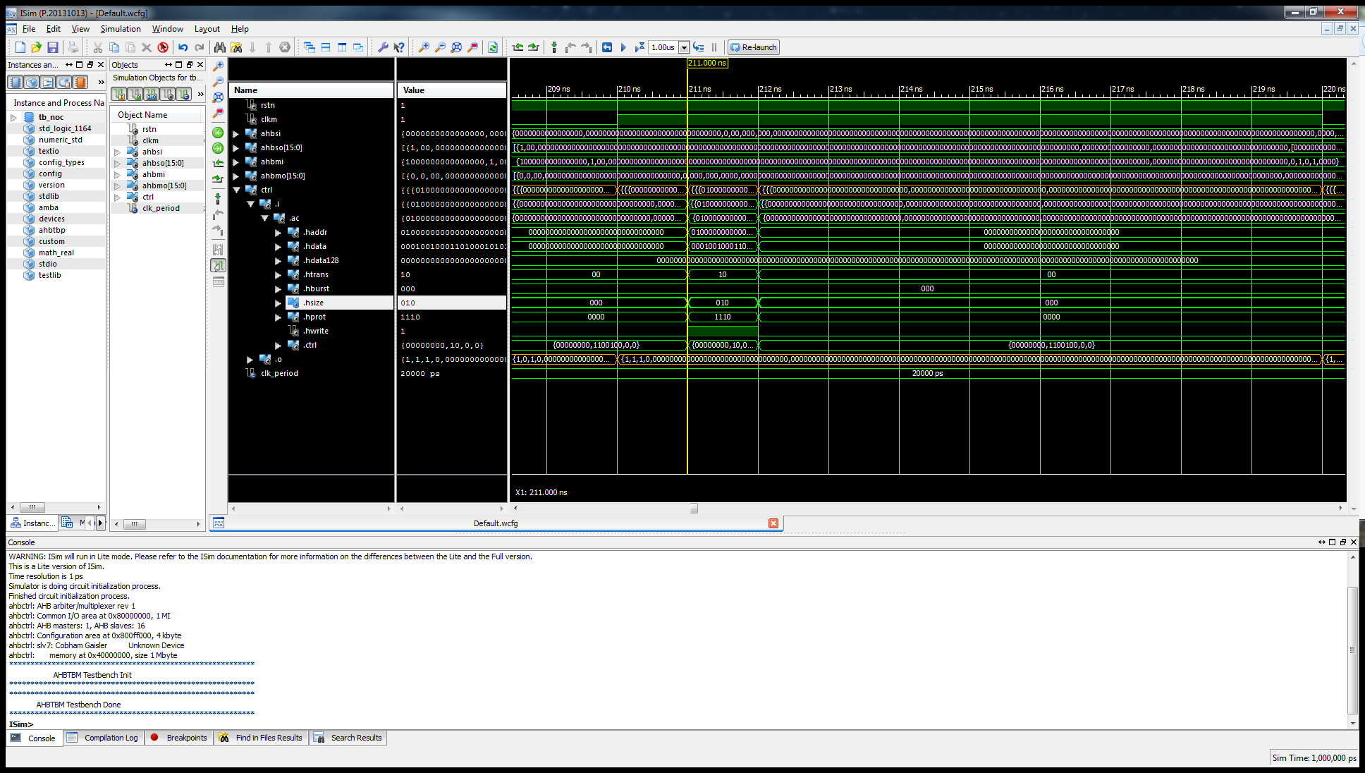

ich arbeite momentan an einer Peripherie für einen Leon3 Softcore (AHB
Bus) von Gaisler. Um die Peripherie zu testen benutze ich den
mitgelieferten ambatest framework von
GRLIB(http://www.gaisler.com/index.php/downloads/leongrlib). Nun habe
ich ein Signal ctrl das einen Master der auf den AHB Bus zugreift
steuert. Leider werden meine, an eine PROCEDURE(ahbwrite) übergebenen
Werte, nicht auf ctrl geschrieben.

Im Anhang sieht man am Console Output dass der Process bis ahbtbmdone
durchläuft.

Man sieht dass meine übergebenen Werte nicht geschrieben werden anhand
der Simulation im Anhang. Im Bild sieht man ein Signalwechsel bei 210ns,
aber die Werte ändern sich nicht.

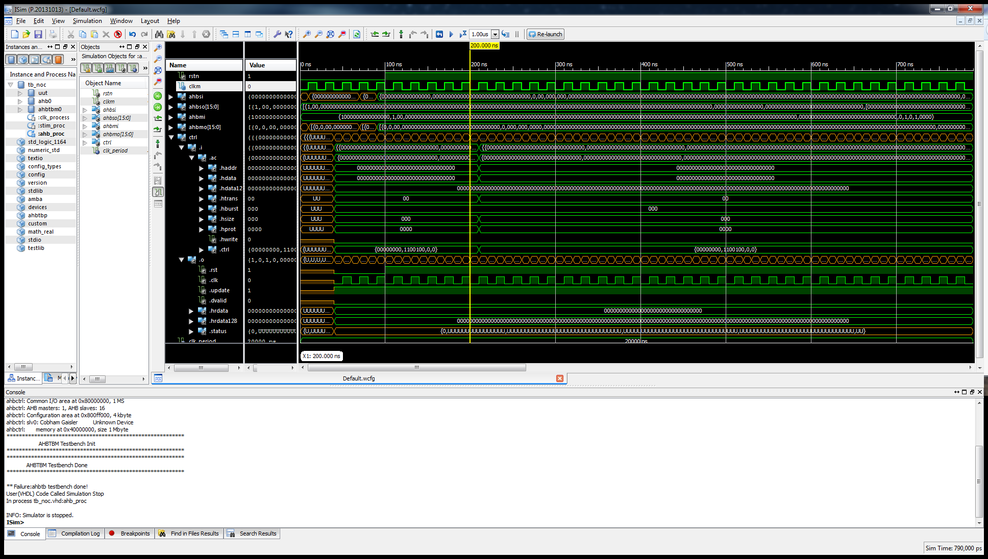

Die Simulation sieht genauso aus wie mein erster Anhang.
Ich frage anscheinend wird was geschrieben bei 210ns aber es ist nach
wie vor nicht was ich übergebe zB "010" für ctrl.i.ac.hsize.
ahbwrite(x"40000000", x"12345679", "10", 2, true , ctrl.o, ctrl.i);

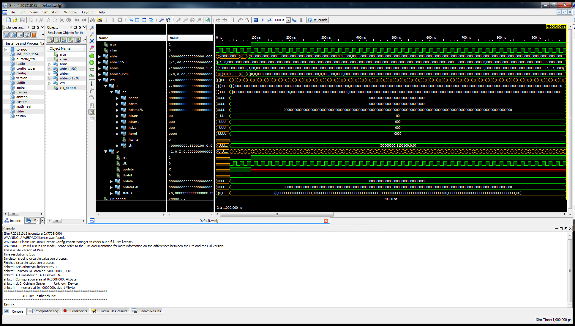

Das wars! Jetzt wo ichs sehe ^^ Oh mann
Anscheinend wird alles in einem gemacht und nicht mehr auf die nächste
rising_edge(ctrlo.clk) gewartet so dass das idle signal wieder angelegt
wird (Was für ein S******). Warum wartet er nicht auf die nächste
positive Taktflanke?
