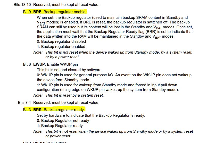

Ich meinte das Bit BRE (Bit 9) im PWR_CSR Register. Nachdem man nicht
weiß, was PWR_BackupAccessCmd(ENABLE) macht (oder ob irgendwer das Bit
zurücksetzt) solltest du mal direkt das PWR_CSR kontrollieren. Genau
genommen muss auch das Bit BRR "Backup Regulator Ready" (Bit 3) gesetzt
sein.
Solange der Debugger verbunden ist, wird das Backup RAM direkt versorgt,
nicht über diesen Backup Spannungsregler, deshalb geht's dann immer.

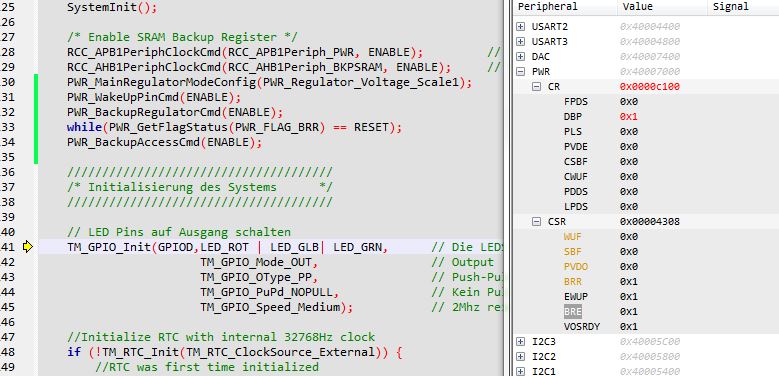

von Christian J. (Gast)
Sooo.......
Dann kommt hier mal die Auflösung, an der wahrscheinlich schon mancher
graue Haare bekommen hat...tatatataaaa.
Um das Backup Ram zu benutzen muss folgende Sequenz herhalten bei
Verwendung der StdPeripLib 1.6.1
/* Enable SRAM Backup Register */
    RCC_APB1PeriphClockCmd(RCC_APB1Periph_PWR, ENABLE);
    RCC_AHB1PeriphClockCmd(RCC_AHB1Periph_BKPSRAM, ENABLE);
    PWR_MainRegulatorModeConfig(PWR_Regulator_Voltage_Scale1);
    PWR_WakeUpPinCmd(ENABLE);
    PWR_BackupRegulatorCmd(ENABLE);
    while(PWR_GetFlagStatus(PWR_FLAG_BRR) == RESET);
    PWR_BackupAccessCmd(ENABLE);
BRE laesst sich erst setzen, wenn das EWUP Bit gesetzt wurde. Zufall
dass ich das rausgefunden habe.
Und dann ist der BKRAM Inhalt beim Power Off/on auch wieder da :-))))
Danke Dir !

Naja, das erinnert mich an meine schlimmsten LPC2368 Zeiten, wo ich die
PLL etc auch so gesetzt habe. Ich könnte keine Zeile intuitiv lesen so
wie das da steht. Ich habe grad nochmal rumprobiert, jetzt lässt sich
BRE auch so setzen. Vorher aber defintiv nicht. Warum weiss ich nicht,
das Bit blieb 0. Ich schalte EWUPO jetzt wieder ab nachdem alles gesetzt
ist und belasse es dabei. Nachher geht das wieder nicht.
Ok, auf jeden Fall sind wir etwas weiter. Ich finde es nur echt blöd,
dass die StdPeriphLib kein pdf als Manual hat, diese chm Datei finde ich
voll daneben.
PS: Wo steht das denn alles drin? Automatische Ergänzung funzt nicht.
PWR->CR |= PWR_CR_DBP;
CMSIS?
PS: Mit dem BRE Bit hat es irgendwas auf sich, jetzt lässt es sich nicht
mehr zurücksetzen im Debugger. Seltsam....
