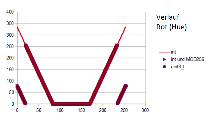

ich habe folgenden Code aus der FastLed-Lib extrahiert. Jedoch habe ich
das Problem, dass die Berechnungen scheinbar falsch sind und nicht
funktionieren.
System ist ein Atmega88.

Diese Umrechnung kenne ich auch, möchte aber floats vermeiden.
http://www.ulrichradig.de/home/index.php/projekte/hsv-to-rgb-led
von Simon (Gast)
So wie ich das sehe, geht der HSV Bereich nur bis 191.
von Wolfgang (Gast)
Simon schrieb:
> Jedoch habe ich das Problem, dass die Berechnungen scheinbar falsch sind
> und nicht funktionieren.
Was heißt "scheinbar falsch". Entweder sind sie falsch oder nicht.
 - wie sieht dein Input aus?
 - wie sieht dein Output aus?
 - was kommt raus, wenn man von Hand nachrechnet?

von Stefan S. (sschultewolter)
Ich sehe gerade, das die Berechnungen so nicht funktionieren. Das ergibt
keine ordentliche RGB Kurve. Desweiteren kommt es bei einigen Werten zu
einem Überlauf. Habe gerade keine Zeit, dass ganze als Diagramm zu
posten, aber es sollte ersichtlich sein, dass die Berechnung so nicht
funktioniert. Ggf. hat ein anderer einen Tipp, wieso die Berechnung
nicht Funktioniert.
Alle Berechnungen mit inthue:   0        334      0       0
hue:   1         330      3       0

Alle Berechnungen mit int und MOD256
hue:   0         78       0       0

von Wolfgang (Gast)
> posten
Dann poste es wenigstens als Anhang. Wer hat schon Lust, durch den
ganzen Zahlensalat durchzuscrollen.
Statt wild mit den Datentypen rumzuprobieren, könntest du dir einen Satz
von Eingangsdaten rauspicken, bei denen es schief geht und dann Schritt
für Schritt nachvollziehen, warum es schief geht.
Wenn ein Mod die Tabellen rauslöschen kann, wäre es nicht schlecht. Sind

Hatte ein paar Fehler bei der Berechnung, nun aber taucht das Problem
ebenfalls auf.
Ab Farbton/Hue 192 läuft die Berechnung falsch. Den Kommentaren aus der
FastLED Lib ist auch nicht zu entnehmen, was bei dem Fall von 192-255
geschieht.
hue:  188        239      0      11
hue:  189        243      0       7
hue:  190        247      0       3
hue:  191        251      0       0
hue:  192         0       0      251
hue:  193         3       0      247
hue:  194         7       0      243
hue:  195        11       0      239
hue:  196        15       0      235
hue:  197        19       0      231
hue:  198        23       0      227
hue:  199        27       0      223
hue:  200        31       0      219

von Wolfgang (Gast)
So schlecht sehen die Daten doch gar nicht aus, bis auf die Tatsache,
dass ein 16Bit Variablentyp erforderlich ist. Die Berechnungen mit int
liefert doch einen stetigen Verlauf mit Werte 0..334. Bei den anderen
beiden Berechnung kommt dann nach 255 der Überlauf und es geht wieder
unten los.
Die 334 kamen von einer falschen Einstellung. Habe da mit 0x55 gerechnet
anstatt 0x40. Das Problem ist aber, dass zwischen 191 und 192 blau von 0
auf 254 (? hab genauen Wert gerade nicht im Kopf) springt. Meiner
Meinung nach funktioniert das ganze nicht von 0-255 sondern von 0-191
