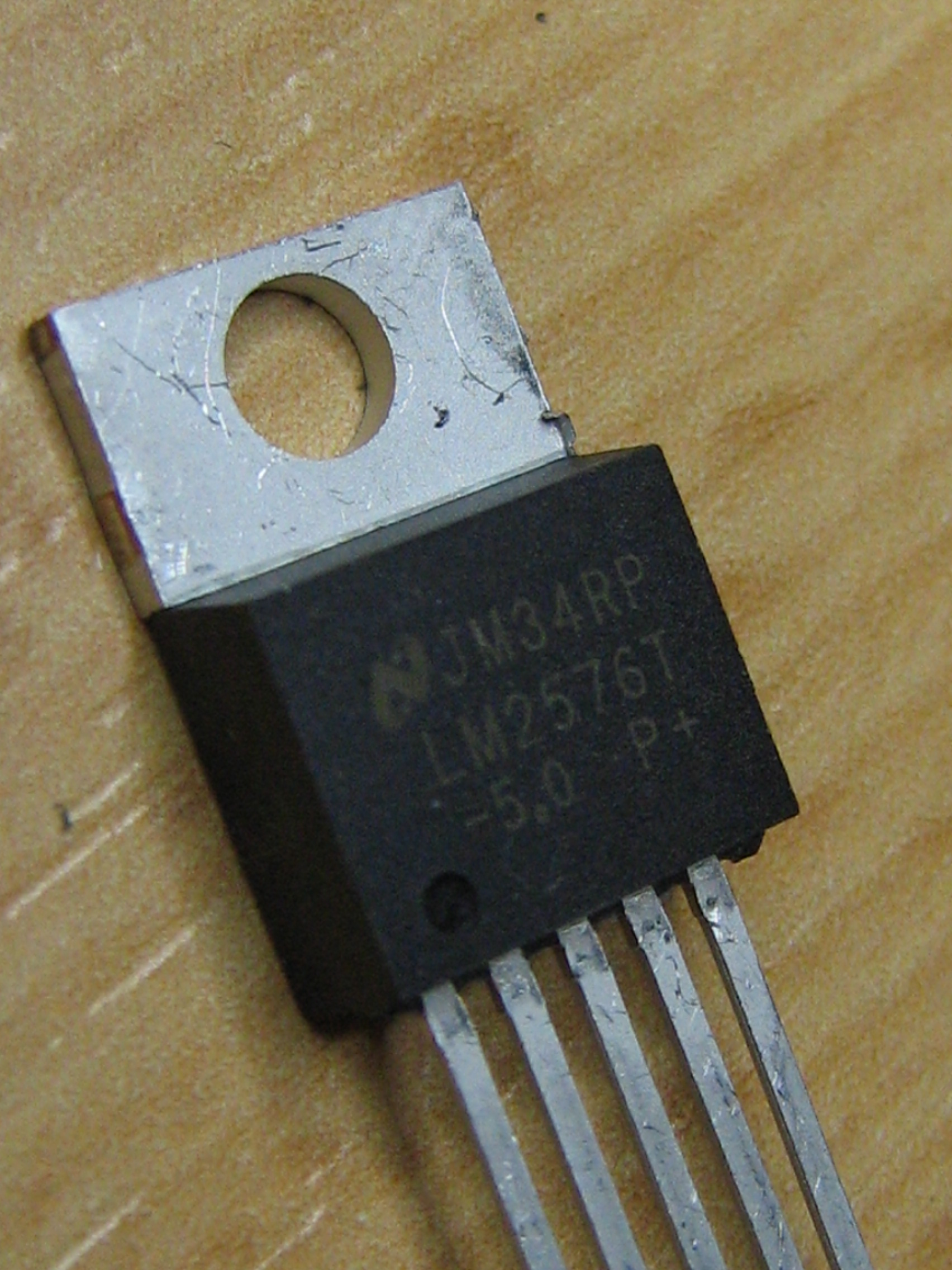

Hallo alle,
ich habe mir über ebay ein paar wirklich billige LM2576-T5.0 aus China
geordert. Wenn ich allerdings einen Schaltkreis nach Datenblatt aufbaue,
bekomme ich nur ca. 1,25V. Setze ich den (sehr ähnlichen) P3596 in den
Schaltkreis ein, erhalte ich 5V.
Meine Vermutung: der LM2576-T5.0 ist gar kein T5.0 sondern die
adjustable Version. Wenn ich den Schaltkreis für die adjustable Version
aufbaue, bekomme ich 5V ( Spannungteiler 10kOhm/3,2 kOhm), was mit dem
5V P3596 natürlich nicht hinhaut.
Ich bin mir aber nicht ganz sicher ob diese Vermutung stimmt. Hat jemand
ähnliche Erfahrungen gemacht?
MfG shevek

von Charly B. (charly)
Bild?
von Wolf S. (shevshev)
Besser krieg ich's mit meiner Knipse nicht hin.
Ganz weit hergeholt; vllcht falsch gelabelte Ware,
daher auch sehr billig (hatte auch mal Dioden mit
'Anodenring')
Wäre auch meine Vermutung

von Gerhard (Gast)
Falls der Widerstand zwischen Pin3(-) und Pin4(+) gegen unendlich geht,
hast Du die Adj. Version.
von Knut B. (Firma: TravelRec.) (travelrec) Benutzerseite
Dagegen spricht die Beschriftung des Gehäuses.
von Pjotr (Gast)
Namen sind doch Schall und Rauch, Messwerte hingegen verlässlich.
R zwischen 3(-) und 4(-) ist für mein Multimeter unendlich!
meinte natürlich 3(-) und 4(+)
