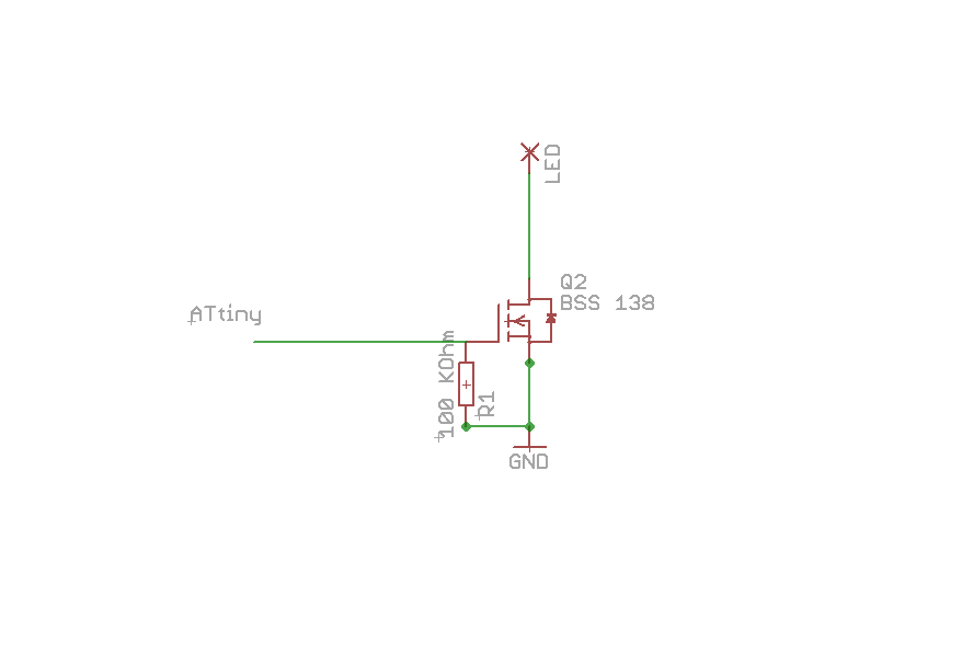

Ich habe an einen ATtiny85, der über drei Akkus betrieben wird und daher mit 1Mhz läuft, einen BSS138 angeschlossen. An diesem wird eine LED betrieben. Wenn ich die LED aber mit PWM dimme, fängt sie sichtbar an zu flackern. Liegt das am ungeeigneten Treiber? Welcher wäre besser geeignet und warum? Oder liegt es daran, dass der ATtiny nur mit 1Mhz läuft? Oder daran dass die PWM Frequenz grundsätzlich zu gering ist? Frank

Hi, als erstes solltest du einen Widerstand vom ATtiny zum Gate einbauen, damit der uC-Port nicht überlastet wird beim umschalten. Und dann, was für eine PWM-Frequenz hast den den eingestellt?
> LED flackerfrei dimmen - mit ATtiny möglich? Ausgeschlossen. Zum flackerfreien Dimmen von LEDs wird mindestens eine 32-Bit MCU benötigt. --- - PWM-Frequenz 500.. 2000 Hz - Wenn man einen sanften Übergang wünscht (8-Bit Helligkeit kann man unterscheiden, bei langsamen Fading also die Stufen "sehen"), muss gedithert werden. - Der BSS138 ist denkbar ungünstig um ernsthafte Ströme zu schalten. Geht es nur um kleine LEDs mit If 10..20 mA, brauchst du keinen extra MOSFET. Marcus P. schrieb: > als erstes solltest du einen Widerstand vom ATtiny zum Gate einbauen, > damit der uC-Port nicht überlastet wird beim umschalten. Bei lächerlichen 2 nC Gateladung wird da gar nix überlastet. Da stellt ja eine längere Leiterbahn eine größere Last dar.

Marcus P. schrieb: > als erstes solltest du einen Widerstand vom ATtiny zum Gate einbauen, > damit der uC-Port nicht überlastet wird beim umschalten. Quatsch, das Umschalten von solchen FETs ist das täglich Brot von Digitalausgängen. Dafür sind sie gebaut. Eingänge von CMOS Logic sind auch nur FETs, meist sogar zwei. Und so ein digitaler Ausgang schaltet leicht fünf oder auch mehr Eingänge gleichzeitig. Und mit einem BSS138 schalte ich (ohne Probleme) auch gern mal ein kleines Relais. MfG Klaus

Das war vielleicht etwas missverständlich ausgedrückt. Ich meinte nicht das Dimmen ansich, sondern das Flackern der LED, wenn ich mit einem Wert <255 die Helligkeit reduzieren möchte, wie zum Beispiel analogWrite(LED, 100); Die Frequenz kenne ich nicht. Wie kann man diese berechnen? Frank
@ Frank Saner (hobbyist) >Das war vielleicht etwas missverständlich ausgedrückt. Ich meinte nicht >das Dimmen ansich, sondern das Flackern der LED, wenn ich mit einem Wert ><255 die Helligkeit reduzieren möchte, wie zum Beispiel >analogWrite(LED, 100); Beim normalen Arduino und 16 MHz kommen da 488 Hz raus. Da flackert nichts. Es kann sein, daß deine Softwarte auf 16 MHz ausgelegt ist und nicht auf 1MHz.

Falk B. schrieb: > Beim normalen Arduino und 16 MHz kommen da 488 Hz raus. Da flackert > nichts. > Es kann sein, daß deine Softwarte auf 16 MHz ausgelegt ist und nicht auf > 1MHz. Das stimmt. Je nachdem, welchen ATtiny-Core man nimmt, sind dort die Libs nicht angepasst. Bei 1 MHz sieht man es dann flackern. => Lib anschauen, verstehen, modifizieren, fertig.

Stefan schrieb: > Mir ist das Fehlerbild noch nicht ganz klar. Das Fehlerbild ist ganz einfach. Er hat ein Arduino Programm genommen, welches auf eine Taktfrequenz von 16Mhz ausgelegt ist und lässt es auf einem 1Mhz Tiny laufen. Dadurch dass die Taktfrequenz auf 1/16 gedrosselt ist, ist auch die PWM auf 1/16 gedrosselt (weil alles auf 16Mhz hingerechnet ist). Dadurch wiederrum kommt die PWM Frequenz in einen Bereich in dem man (auch ohne Kopfdreher und sonstige Spezialfälle) die LED deutlich flackern und nicht mehr gedimmt sieht. Weiter oben wurde angemerkt, dass die Arduino PWM auf 488Hz hingetrimmt ist. Ich habe keinen Grund anzunehmen, dass diese Information nicht stimmt. 488 / 16 ergibt 30Hz. Und das sieht man nun mal flackern. Ganz ohne irgendwelche Nebenbedingungen.

bianchifan schrieb: > Frank S. schrieb: >> Oder liegt es daran, dass der ATtiny nur mit 1Mhz läuft? > nein Du hast das 'analogWrite' überlesen. Ein klarer Hinweis auf Arduino Code. Und der ist nun mal ohne spezielle Vorkehrungen für 16Mhz ausgelegt. Auch wenn mit 1Mhz eine PWM problemlos möglich ist: in seinem Fall unter Verwendung der original Arduino Umgebung nicht.

Vielen Dank für die vielen aufschlussreichen Antworten! Eure Annahme, dass ich mit der Arduino IDE arbeite, ist richtig. In der Auswahl der Boards hatte ich "ATtiny85/1Mhz intern" ausgewählt. Damit flackerte es. Nachdem ich die themenbezogenen Antworten hier gelesen habe, habe ich die Fuses auf "intern 8Mhz" geändert. In der Arduino IDE habe ich dann "ATtiny85/8Mhz intern" eingestellt. Seitdem ist kein Flimmern mehr zu erkennen. Ich nehme an, dass es, wie weiter oben ausführlich erläutert, an den Teilern in der Arduino IDE liegt. Aber wie auch immer, jetzt macht die LED, was sie soll :) Frank
