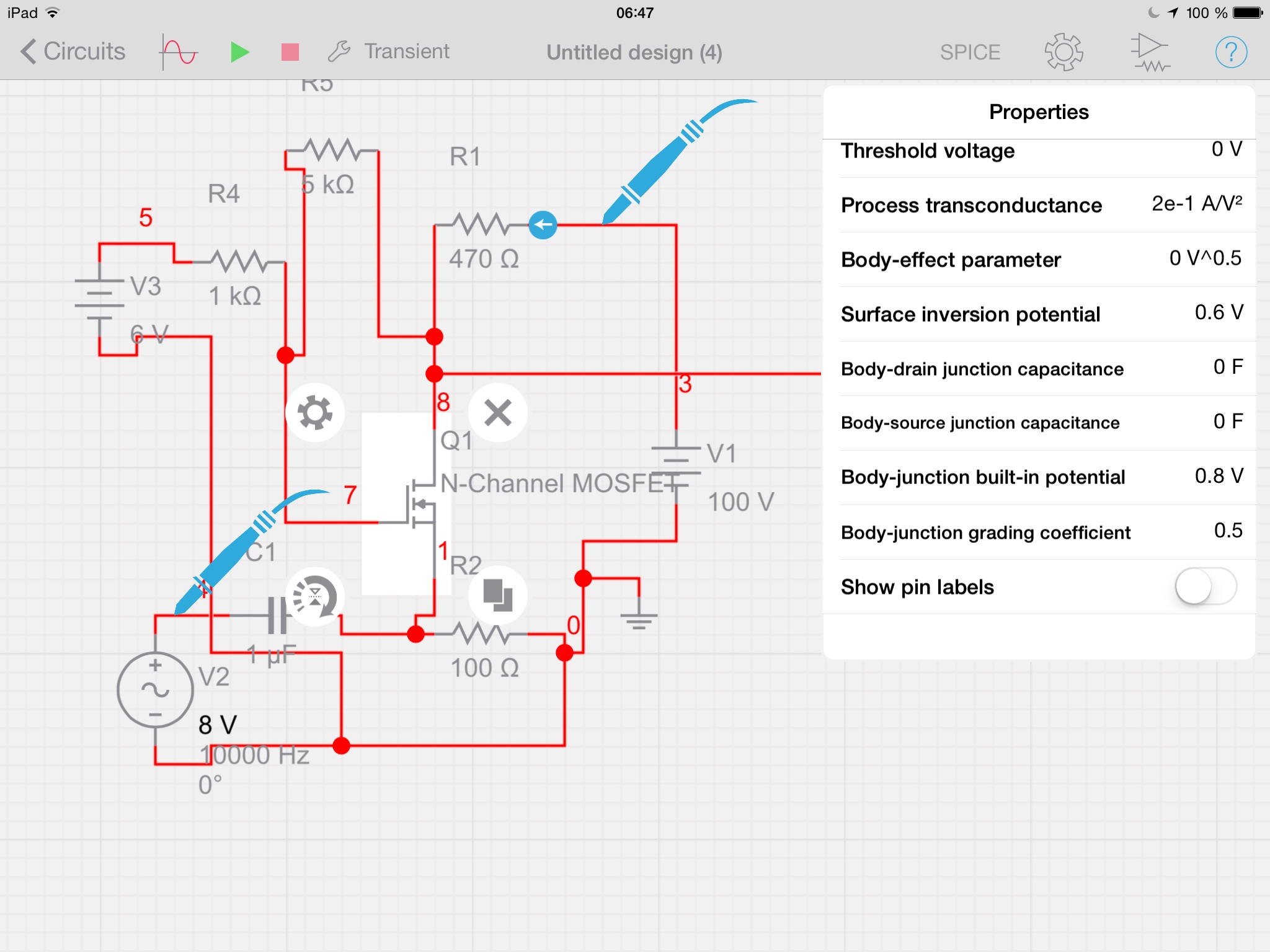

Multisim Touch - forward Transconductance
Beim Mosfet. finde ich nicht in den Datenblättern, der Begriff ist mir
neu.
Wie stellt man das für einen IRF 510 ein?
Gibt es für Multisim ipad keine vernünftige Version/ Bibliotheken?
iCircuit ist auch nicht so bibliotheksmässig erregend?

Das ist die Steilheit des Mosfet dId/dUgs. Die sagt aus, wie stark sich
der Drainstrom ändert, wenn man die Gate-Source-Spannung ändert
(infinitesimal wenig=Tangente im Mess-Arbeitspunkt).
Da stellt man gar nichts ein (würde einen anderen Transistor ergeben),
das ist eine Eigenschaft des Transistors, die in den jeweiligen
Parametern des Modells festgelegt ist.
#4370087
Warum lädst du das Bild nicht direkt ins Forum?
Wenn man nach SPICE Modellen sucht, dann findet man in dem Modell unter
anderem VTO(threshold voltage) und den Faktor KP.
Das KP ist die vermutlich deren process transconductance.
VTO=3.82703
KP=2.48457
