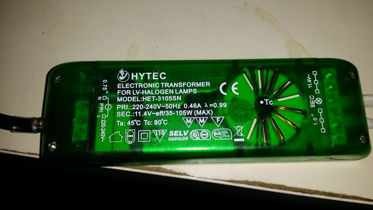

ich habe hier einen defekten Halogentrafo (siehe Anhang)
Habe ein ähnliches Modell gefunden, Bezeichnung passt aber nicht ganz
überein.
Von den Spezifikationen, die aufgedruckt sind, kann ich keinen
Unterschied erkennen.
http://www.ebay.de/itm/Ersatztrafo-f-Halogenlampen-HET-3105SB-105W-Trafo-Transformator-/331706183133?hash=item4d3b3aaddd:g:5NsAAOSwMTZWRGBR
Eignet sich der aus der Auktion als Ersatz?
Danke
#4369165
Das ist ein gewöhnlicher Tronic Trafo für Halogenlampen. Da brauchst du
nur zu schauen ob die Eingangs- und Ausgangsspannung stimmt. Und
natürlich die Leistung. Deiner hat 105 Watt. Damit kannst du 5 Lampen
mit 20W betreiben, oder 3 Lampen mit 35 Watt oder 2 Lampen mit 50
Watt.....

Filth _. schrieb:
> Hmm neuer Trafo da, Lampe geht immernoch nicht. Muss ich auf der
> Sekundärseite 12v AC zwischen den Klemmen messen?
Ja, aber Du brauchst da ein Multimeter, welches auch bei 100kHz
noch RMS messen kann.
Besser wäre der direkte Anschluss einer 12V Halogenlampe mit
kurzen Drähten direkt am "Trafo". Das gleiche könntest Du dann
auch noch mit dem alten "Trafo" ausprobieren. Vielleicht war
der garnicht kaputt, sondern nur Deine Verdrahtung.
OP #4387068
Die Halogenlampe kommt direkt zwischen L und N auf der Sekundärseite?
Habe auch den Verdacht, dass eher was mit der Verdrahtung nicht stimmt.
Ohne Last pfeift der neue Trafo. Mit Last hört man ein regelmäßiges
Knacken.
Mit meinem Multimeter (Düwi 07977) messe ich nichts vernünftiges
