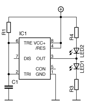

ich bin in Sachen Elektrotechnik noch Anfänger und überlege gerade, wie
man folgende Schaltung möglichst einfach realisieren könnte. Für euch
sicher kein Problem, ich habe leider bei meiner Recherche nichts
brauchbares gefunden und würde mich freuen, wee ihr mir auf die Sprünge
helfen könntet.
Folgendes soll passieren, sobald die Stromversorgung (+5V DC)
eingeschaltet wird:
- LED 1 an für ca. 2 Sekunden
- LED 1 aus und LED 2 an
- LED 2 leuchtet ununterbrochen, bis Stromversorgung wieder getrennt
wird.
Eine Wechselblinkerschaltung mit NE555 habe ich schonmal gebaut, wäre
der hierfür auch geeignet oder welche bessere Lösung gibt es sonst
(außer Microcontroller)?
Vielen Dank!
Christian
(Firma: TravelRec.) Persönliche Seite #4369289
Zwei Transistoren mit R/C Kombination. Beide lösen sich gegenseitig aus,
das heißt, wenn T1 leitet, sperrt T2. Die LEDs schaltest Du jeweils mit
Vorwiderständen an die Kollektoren. Die R/C Kombination wird so an die
Basis von T1 angeschaltet, dass C sich aufladen kann, bis T1 leitend
wird. Dieser Zustand bleibt bis zum Abklemmen der Spannung erhalten.
Gegebenenfalls brauchst Du noch eine Diode, die C schnell entlädt, wenn
die Spannung wegfällt, damit beim Wiedereinschalten das Aufladen bei
nahe 0V starten kann.

Zum gezeigten Schaltplan:
Den Widerstand R1 könnte man doch durch ein Poti ersetzen und so die
Zeit einstellen?
Welche Spezifikationen müsste denn der Kondensator C1 und das
Poti/Widerstand R1 haben?
Christian
#4369668
Die Datenblätter der 555 sagen das i.d.R.
Üblicherweise T=1,1*R+C. Also vielleicht so 180kOhm + 10µF für rund 2s.
Wenn es einstellbar sein soll, dann vielleicht den R aufteilen in 120k
oder 150k Festwiderstand, und 100k Poti in Reihe, um die Toleranzen des
C damit zu entschärfen.
Gast #4369756
Poti + Festwiderstand. Denn wenn du das Poti auf 0 Ohm drehst, erhälst
du sonst einen Kurzschluss. Ich würde mindestens 100 Ohm nehmen.
