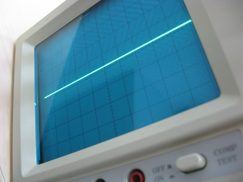

Und zwar funktionierten auf einmal der Intensitätsregler, die vertikale
Einstellung und die Kanäle nicht mehr. Ich weiß leider nicht mehr, was
ich genau gemacht hatte bzw. was die Ursache war. Es hatte einwandfrei
funktioniert, ich hatte einen Quarzoszillator, ein Netzteil und eine
Batterie geprüft. Auf einmal funktionierte es nicht mehr und das Bild
auf dem Bildschirm war auf einmal nur noch auf einen kleinen Bereich
begrenzt.

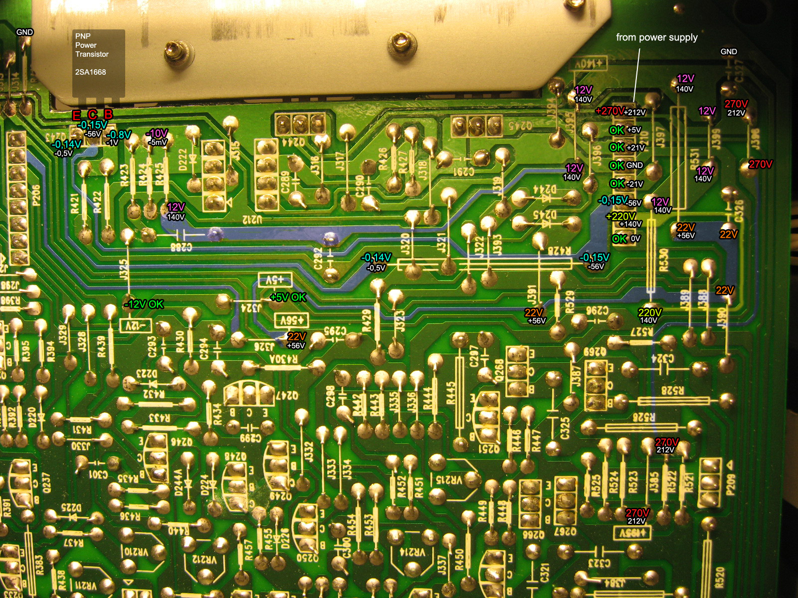

Ich habe dann die Spannung an einigen Lötpunkten gemessen und die Werte
auf einem Foto der Platine eingetragen (siehe Anhang oder Direktlink:
http://fs5.directupload.net/images/user/151129/jpl8tgch.jpg)
Dasselbe hab ich auch mit der Netzteil-Platine gemacht, so kann man
vielleicht besser nachvollziehen was da passiert (ebenfalls siehe Anhang
oder Direktlink:
http://fs5.directupload.net/images/user/151129/7mfcsh6i.jpg)
Die bunten Werte sind Spannungen, die ich mit dem Multimeter gegen Masse
gemessen habe. Die weißen Werte sind Spannungen, die ich am baugleichen
funktionierenden Oszilloskop gemessen habe. Das Mainboard der beiden
Oszilloskope ist zum großen Teil identisch, teilweise nur etwas anders
angeordnet. Die Beschriftungen und Bezeichnungen der Bauteile sind
identisch.
Der linke Power Transistor, den ich markiert habe, ist zur Kühlung am
Gehäuse befestigt und wird beim funktionierenden Oszilloskop ziemlich
heiß, beim defekten Oszilloskop ist er kühler, vermutlich weil nur ein
minimaler Strom durchfließt.

Mein Problem ist, dass ich nicht weiß wo ich die Ursache all dieser
falschen Werte suchen soll. Ich weiß nicht, welche Leiterbahnen ich
weiter verfolgen soll. Wo fängt das Problem an? Es kommt mir vor wie ein
Kreis und es scheint, als ob die Gleichspannung vom Mainboard auf die
Wechselspannung der Netzplatine einwirkt.
Ich bin dankbar für jede Hilfe :)

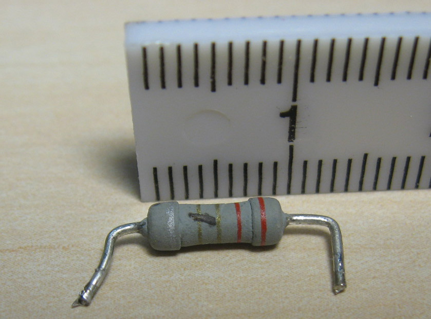

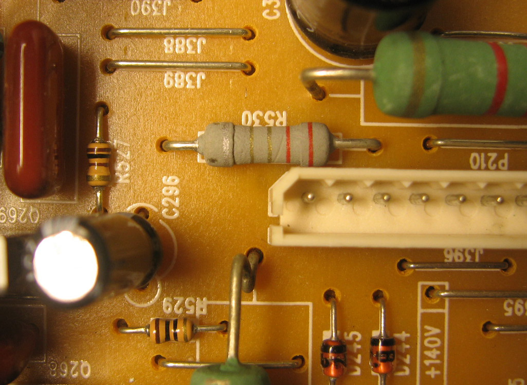

OMG ich daaaanke Dir! Da das Netzteil in Ordnung war, habe ich auf dem
Mainboard mal die Widerstände rund um den Netzteil-Stecker durchgemessen
und siehe da: Widerstand R530 ist zerschossen! Man sieht ihn auch auf
dem Platinenbild was ich im ersten Beitrag angehängt habe: es ist der
Widerstand direkt rechts neben den Netzteil-Pins, an seinen Enden liegen
12V und 220V an. Bei dem funktionierenden Oszilloskop messe ich hier 2,2
Ohm, das ist genau der Widerstand! Ich hab mal ein Bild von dem
Widerstand angehängt, es ist der graue, Farbcode ist
rot–rot–gold–gold–silber.
Ich werde mir jetzt einen ausreichend dimensionierten Widerstand
besorgen, vielleicht 5 oder 11 Watt, und dann mal gucken ob das Teil
damit wieder funktioniert.

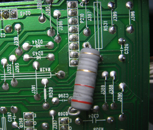

OP #4370748
Es funktioniert wieder, hooooraaay! Ich hatte noch einen (einzigen!) 2,2
Ohm Widerstand gefunden und ihn probeweise mal eingesteckt, tadaaaa!
Alles läuft wieder wie es soll und die Spannungen stimmen: 209V, 140V
und -56V.
Der ausgebaute defekte Widerstand ist ca. 8mm x 3mm groß, man sieht
darauf eine schwarze Stelle. Der neue Widerstand ist 16mm x 6mm, also
etwa 4 mal so groß, Codierung ist rot-rot-gold-silber. Auf der Oberseite
des Mainboards hat er nicht so richtig hingepasst, ein bischen eng da ;D
Unter dem Board war genug Platz, musste aber ein Bein ziemlich stark
verbiegen. Eigentlich müsste ich ihn ja nach außerhalb des Gehäuses
verlagern, für den Fall dass ich nochmal dran muss ;D Er scheint ja wie
eine Art Sicherung zu funktionieren. Momentan ist er 35°C warm.
Ich werde mir dann den Widerstand von deinem ebay-Link holen, der passt
auch von den Maßen, laut Datenblatt ist PO593 ca. 12 x 4 mm. Aber
vielleicht lasse ich ihn auch etwas höher in der Luft hängen und pappe
zwischen Mainboard und Widerstand noch ne kleine Plexiglasscheibe, damit
er keinen Schaden anrichten kann, wenn er nochmal durchbrennt. Ich werde
mich auch nochmal schlau machen was die Bedienung des Oszilloskops
angeht, irgendwas war da sicher falsch eingestellt, entweder am
Oszilloskop oder am Tastkopf. Hätte allerdings nicht gedacht, dass die
Dinger so empfindlich sind. Zumindest hatte ich gedacht, dass es für
solche Fälle der Überlast eine Sicherung gibt die man dann einfach
austauschen kann.
