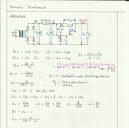

von Andreas K. (akpsv)
Ich habe da vielleicht etwas für dich. Ist aber schon ein paar Jahre(20)
alt und ich hoffe das ich dir damit helfen kann.
Berechnung eines Netzteils mit Längstransistor. siehe Bild:
Gruss Andy

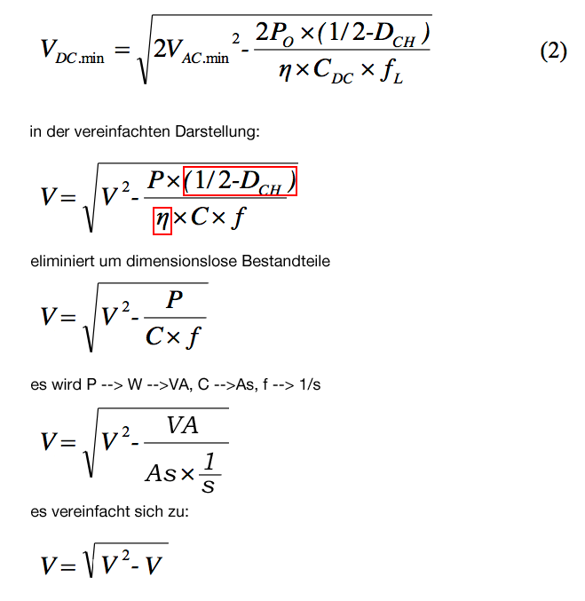

Und ich frag mich, warum z.B. Fairchild andere Wege beschreitet, wenn es
bei SNTs darum geht, die Situation rund um den Brückengleichrichter auf
der Basis anderer Lösungswege zu betrachten (siehe AN-4159 Seite 5).

von Michael B. (laberkopp)
Die Formel ist dieselbe wie in der d.s.e FAQ.
Im Gegensatz zur d.s.e FAQ geht diese Formel jedoch nicht von einem
konstanten Laststrom an einem linearen Netzteil aus,
sondern von einer konstanten Ausgangsleistung Po die entsprechend dem
Wirkungsgrad des Schaltreglers eta zu einer konstanten Eingangsleistung
Po/eta führt, und wird (vereinfachend) umgerechnet in den dazu nötigen
Strom in der Mitte der Entladespannung.
Zudem ist die d.s.e FAQ Formel für 100Hz eines "deutschen
Brückengleichrichters" berechnet und nutzt das gleich um den Faktor 100
für einen prozentualen Ripple ("20%") einzustreuen.
Deine Mathematikkenntnisse sind erbärmlich, dein Rumgemaule zeigt vor
allem deine eigenen Defizite auf.

von RockinHorse (Gast)
Selbst auf die Gefahr hin, dass ich wieder verhauen werde, sehe ich auf
Anhieb nicht die Ähnlichkeiten, welche die Verwendung des Adjektivs
"dieselbe" rechtfertigen würden.
Sicher liegst Du richtig, dass ich die Formel ohne näheres Ansehen
übernommen habe. Aber wie ich mittlerweile sehe, bist Du auch gleich
losgezogen, um Knüppel schwingend die Sau durchs Dorf zu treiben. Damit
geb' ich den schwarzen Peter wieder gerne zurück. Mach' mal die
Größengleichung auf, zum Schluss folgt das Ergebnis:
V = Wurzel[V^2 - V]
was das geben soll, weiß ich auch nicht :))
>> Dieses "irgendetwas dazwischen" gilt es doch einmal etwas deutlicher
>> vorauszubestimmen. Mit der Formel.....
>> traue ich  mich nicht dieses Problem zu lösen.
Da wäre es doch besser gewesen, eine andere Worte zu verwenden. Aber ich
ich wollte nicht in den gleichen Tonfall einstimmen, der einem manches
Mal entgegenbläst. Heute würde ich sagen, mit der Formel in dieser Form
wird das nichts.
Und das (im Anhang) noch einmal im Nachgang zu der Fairchild-Formel, die
ich im Eifer ohne näheres Ansehen präsentiert habe. Ist vielleicht was
für Mawins Sammlung.
von ArnoR (Gast)
C hat nicht die Einheit As, sondern As/V. Damit stimmen dann auch die
Einheiten in der letzten Zeile.
> die
Danke.

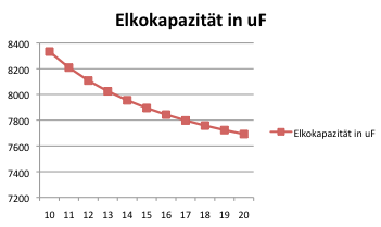

Schon mal den Graph dafür gezeichnet indem du nur die Trafospannung
erhöhst? Dann kommt das im Anhang raus (1A Vollaststrom, 1V
Ripplespannung und Trafospannung von 10 V auf 20 V hochlaufen lassen.
Jetzt erklär mir das mal.
> erhöhst?
Toller Graph, wenn ich die Einheiten und die Skalierung entsprchend
wähle kann ich auch die Ausgangsspannung eines Agilent Labornetzteils
wie das Matterhorn aussehen lassen.
MaWin hat doch gesagt er hat die -2V der Diodenflussspannung
weggelassen, ansonsten hat man halt die Abhängigkeit ein ein paar
Prozent.
Aber du baust bei deinen Gleichrichtschaltungen bestimmt
Ladekondensatoren mit 0,5% Fehler oder weniger ein, so daß man die -2V
nicht vernachlässigen kann.
Kopfschüttel

Mmmm das hier lässt sich finden.

Wo kommt in der Ausgangsgleichung ein *100 vor? Das *100 hier kam daher,
dass man den Ripple in % ersetzt hat gegen
(Ripplespannung)/(Trafospannung *1.4-2)*100
Die *100 kommen aus der Prozentrechnung und haben hier nix mit der Zeit
zu tun.
Und um den Bogen weiter zu spannen, da ja MaWin so gegen Fausformeln ist
(wie z.B. die 1000uF/A):
Auf http://www.dse-faq.elektronik-kompendium.de/dse-faq.htm#F.9 steht
genau vor obiger Gleichung (ja, da ist auch die Sekunde drin)
Stellt man das mal zu Siebelko hin und legt als Ripplespannung die 10 V
fest bekommt man
Und das bedeutet nichts anderes als 1000uF/A bzw. wenn man es auf 1 V
Ripple machen will die 10000uF/A. Das ist die schmähliche Faustformel.

Mein von mir verwendeter Begriff DIE FORMEL bezieht sich immer nur auf
das nachstehende Mawin'sche Gebilde
                                          Volllaststrom
 Siebelkogrösse [in Farad] = -----------------------------------------
                             (Trafospannung * 1.4 - 2) * (Ripple in %)
Dieses Konstrukt in eine andere Form überführt, liest sich dann so:
C = I_o / (√2•U_t - 2•U_d) • 1/X
als wir da haben:
- I_o für den Volllaststrom in A(mpere)
- für C als Sieb- oder Ladeelko steht die Einheit F oder eben A•s/V
- U_t für die sekundärseitige Nennwechselspannung des Trafos in V, die
noch mit √2 multipliziert werden muss.
- U_d für die Schleusenspannung eines Diodenzweiges beim
Brückengleichrichter, ebenfalls in Volt, da immer zwei Zweige
wechselseitig im Eingriff sind muss mit 2 multipliziert werden.
A(mpere) steht auf dem Bruchstrich, V(olt) - V(volt) bleibt immer noch
V(olt), und da es unter dem Bruchstrich steht, passt das alles auch zu
A•s/V.
Ob nun X oder "Ripple in %" bleibt sich gleich, X lässt sich aber
schneller schreiben und X ist mit der Symbolkraft des Unbekannten viel
eindrucksvoller als das "Ripple in %". Und so bleibt X weiterhin die
große Unbekannte, die letztendlich als dimensionslose Verhältniszahl gar
nicht zur Klärung des Problems betragen kann.
Fakt ist, dass die Spur der Sekunde, der wir verlustig gegangen sind,
sich irgendwo im Dickicht unsauberer Gleichungen den Blicken entzieht.
Und noch eines wird nicht so deutlich, dass sich durch "Ripple in %" ein
Zahlenwert von 100 als Divisor in das Konglomerat eingeschlichen hat.
Wie war das noch mit der Faustformel?
Ob nun die Mawin'sche Definition der
                         Volllaststrom [in A] x 0.01
Ripplespannung [in V] = -----------------------------
in den berühmten FAQs zur Erhellung des Problems beiträgt? Die
Verwendung eckiger Klammern macht ja schon mal ein gutes Bild und lässt
hoffen.
Lösen wir also auf, links steht V(olt) und da rechts außen F(arad)
steht, bekommen wir es also gleich wieder mit einer Zeit zu tun:
F --> A•s/V
da F als Divisor unter dem Bruchstrich seinen Platz bezieht, so ist die
Position von V folgerichtig oberhalb des Bruchstriches zu sehen.
Ebenfalls noch der Strom mit A, an dem es nichts auszusetzen gilt. So
verbleibt der Term
x 0.01
als letzter sumpfiger Rest, der sich zunächst einmal als dimensionslose
Konstante tarnt, in Wirklichkeit aber sich aus der in D-Land üblichen
Netzfrequenz ableitet und somit den fehlenden Bezug zu der gesuchten
Zeit in Sekunden darstellt. Wir haben es hier
mit einer Größengleichung zu tun, in der normalerweise Konstanten, die
sich ohnehin anderweitig begründen, nichts zu suchen haben - dafür hat
man aber die Einheit der Zeit
[s]
glatt unter den Tisch fallen lassen. Was wurde noch einmal zu
