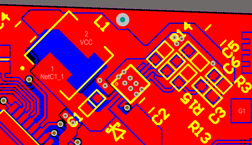

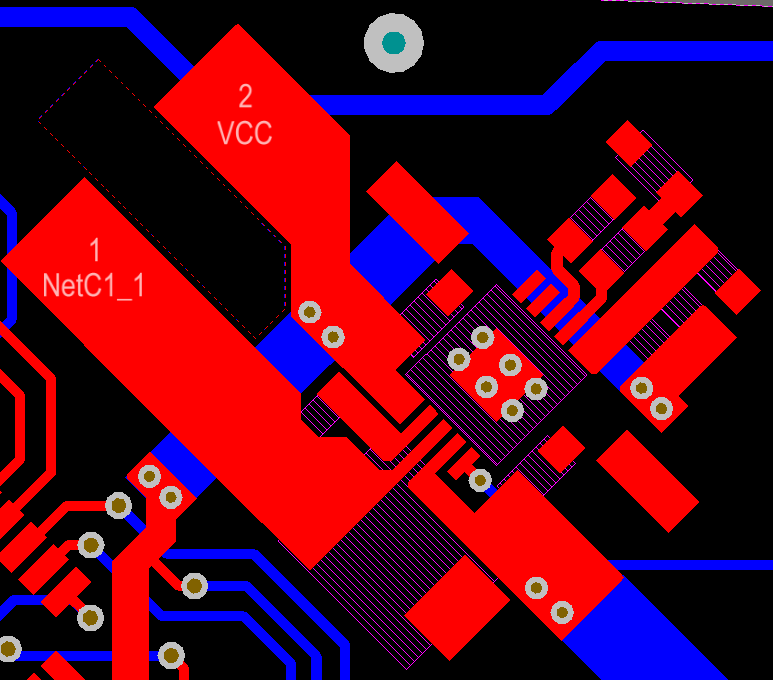

ich habe einen Step-Down Konverter LT3991 aufgebaut.
Nun habe ich das Problem,dass ein pfeifen bzw. brummen zuhören ist
zuerst hatte ich die Spule (ist geschirmt) in Verdacht ein Austausch
konnte das nicht bestätigen. Durch genaues abhören der Platine fand ich
raus,dass Cin extrem am pfeifen ist und Cout auch aber nicht so stark.
Dieses Phänomen ist mit bisher bei Kerkos nicht bekannt gewesen. Kannst
das vllt einer erklären?
Mittlerweile habe ich alle Kerkos Cin & Cout durch Tantalkondensatoren
ausgetauscht das Pfeifen ist dadurch fast nicht mehr zu hören ist aber
immer noch da. Was kann noch ein Grund sein warum immer noch ein Pfeifen
bzw. Brummen zuhören ist und zwar nur wenn einen Last (LEDs) PWM
gesteuert gedimmt werden. Steuer ich die LEDs komplett durch ohne PWM
hört man gar nichts mehr.
Ist Jemanden sowas schon mal begegnet bzw. wie kann man sowas lösen?
Beim Layout und bei der Auswahl der Bauteile habe ich mich an das
Datenblatt des Hersteller vom LT3991 IC gehalten.
Info: Vin -> 6,5-12V DC; Vout->4,7V DC; IoutMax-> 600mA; IoutMin->30mA

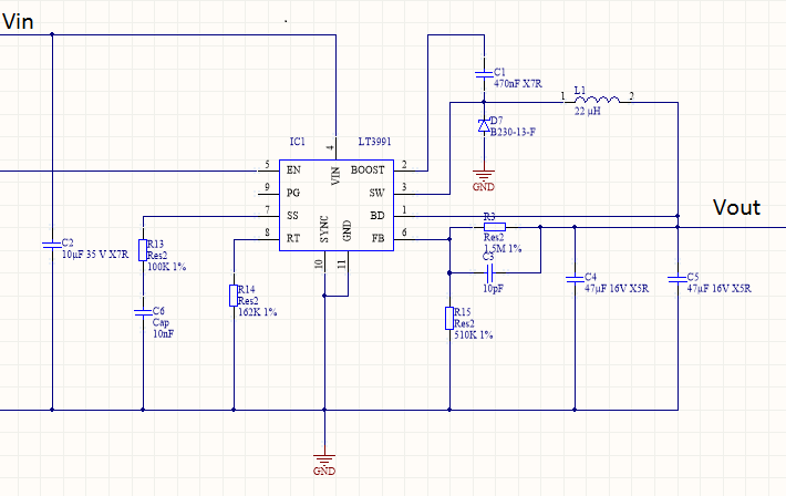

Naja, das ist etwas frei interpretiert. Du hast den Feedbackpfad an die
Spule angeschlossen. Und auch die Last. Der C4 hängt irgendwo
dahinter, der C5 verschlimmert die Sache dann komplett, denn der
Feedbackpin bekommt ja gar nicht mit, was der Regler tut, wenn ihm seine
Referenz quasi direkt vor der Nase mit einem 47uF Kondensator hübsch
geglättet wird. Mach also erst mal den C5 da weg...

Meinst du das der Feedbackpfad besser Durchkontaktiert auf dem
Bottom-Layer direkt zu Cout geführt werden sollte?
Felix A. schrieb:
> C4 und C5 sind doch parallel und glätten die Ausgangsspannung oder sehe
> ich da was falsch?
genau so ist es aber vllt kann Lothar da aufklären?

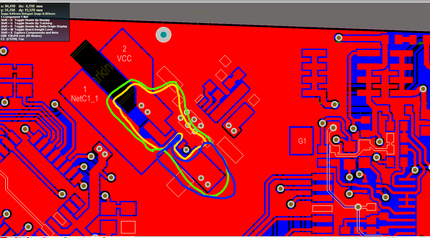

Gerade das vorliegende Design verletzt diese Regel aufs sträflichste:
der C5 ist HF-mäßig eben ganz und gar nicht parallel zum C4. Und
genausowenig wie die Ausgangsspannung ist der Feedbackpfad am
Ausgangskondensator angeschlossen.
Beim Schaltreglerlayout muss man die wichtigen Knoten und Strompfade
kennen, beachten und umsetzen. Zeichne einfach mal den (bzw. die zwei)
Ladestromkreise und die beiden Freilaufstromkreise ein. Dann merkst du
schon, dass die Rückkopplung vom eigentlichen Laststrom gar nicht so
arg viel abbekommt, und deshalb natürlich blöd herumregelt. Das ist, wie
wenn du eine Gummischnur an den Fahrradlenker machst und damit lenken
sollst...

Gast #4371779
> sollst...

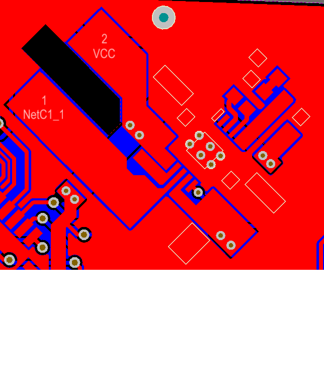

So ich habe jetzt das Design überarbeitet. Ich hoffe das es jetzt kein
Schwingen mehr gibt. Nach wie vor verwende ich Tantal-Kondensatoren habe
jedoch zusätzlich je einen 10nF am Eingang und Ausgang nah am IC
plaziert um HF-Impulse abfangen zukönnen.
Leider kann ich das optimierte Design nicht testen da die Platine so
noch nicht gefertig wird. Meine Frage ist jetzt sollte ich bei den
Tantal bleiben oder könnte ich doch jetzt auf Kerkos umsteigen da
besseres Layout. Könnten die 10nF Kerkos auch pfeifen?
Was könnte man am Layout noch besser machen, ich habe versucht die
Regeln von Lothar mit den Strompfaden zu befolgen.
