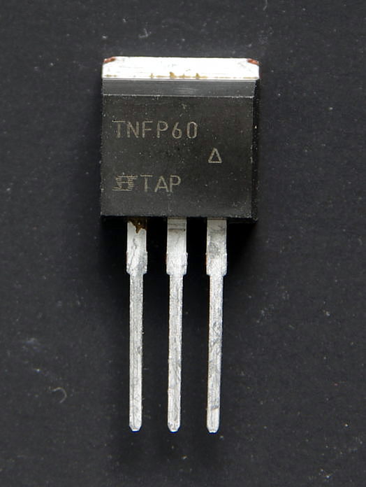

Hello,
seit einigen Monaten habe ich einige MOSFET's hier, zumindest bin ich
mir relativ sicher, dass es MOSFET's sind. Die Bezeichnung ist TNFP60
aber ich kann nirgendwo ein Datenblatt dazu finden. Möglicherweise sind
das Viecher, die es noch nicht offiziell gab, kann aber auch sein, dass
die aufgedruckt Bezeichnung ein Kürzel ist. Hersteller? Keine Ahnunng!
Deswegen mal ein Makro-Bild dazu.
Irgendwelche nützlichen Hinweise?
#4369720
Das Logo ist von Siliconix, das heute zu Vishay gehört
http://www.vishay.com/company/brands/siliconix/
aber einen TNFP60 finde ich nirgends. Auch in meinen
Siliconix-Datenbüchern von 1991/1993 nicht, die Power-FET fangen alle
mit S an.
Dem Gehäuse nach sollte es IPAK TO-251 sein:
http://www.vishay.com/mosfets/tapereel-package-list/
dazu gibt es 39 Typen:
http://www.vishay.com/mosfets/to-251-package/
unten gibt es zwei Typen mit "60"
> mit S an.
Der MOSFET ist wohl wesentlich jünger als als 92/93, schätzugsweise ab
2000. Das Viecher habe ich übrigens aus einer Aufräumaktion bei einem
Autozulieferer, daher die Vermutung Baujahr 2000 oder jünger.
Passt.
Nur wird das nicht passen. Die anderen MOSFET's aus der Aktion sind
durchweg Typen mit U_DS = (40...75)V, mit 600V Typen kann man wohl
nichts anfangen. Meist wurden die MOSFET's dafür gebraucht um Lasten
(Heizung, Kleinmotoren, Steuergeräte) einzuschalten, wobei die
Schaltvorgänge wohl nicht in den kHz-Bereich kommen.
Ich habe schonmal daran gedacht, dass das evtl. ganz neue Typen sind und
deswegen erstmal eine inoffizielle Bezeichnung erhalten. Wenn die Teile
am Markt ankommen, also von Industrieunternehmen gekauft werden, dann
wird man denen eine offizielle Bezeichnung geben wie z. B. SiHU8N06.
Evtl. ist es auch nur ein Teil (Kurzform) der Bezeichnung. Ich habe aus
Aktion MOSFET's, die heißen B150NF55. Das ist aber die Kurzform für
STB150NF55.....
Die anderen Typen aus der Rutsche mit ähnlichem Gehäuse (D2PAK) waren
übrigens
BUK764/765
IRFU9014
SUB85N04
aber jetzt wird's wirklich spekulativ XXL.
