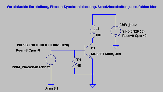

Hi!
Vorab:
Es geht hier nicht darum, wie man einen Phasenanschnitt designed oder
umsetzt, sondern um einen Effekt den ich beobachten aber nicht erklären
konnte - also eher eine Grundsatzfrage.
Das Prinzipbild ist angehängt.
Wenn ich den MOSFET bei 90-95% Phasenreferenz durchschalte, liegen in
dem Moment eigentlich nur noch 10-20 Volt an der Spule an.
(Phase (L) ist kurz vor dem Nulldurchgang)
Bei mir ist es aber so, dass ich in dem Moment mit einem
potenzialgetrennten OSZI und 100er Tastspitze die Spannung über der
Spule messe und dabei ca. 1000-1200 Volt Spulenspannung feststelle,
welche meine 600V MOSFET´s zerstört. Und ich habe genau geprüft, es ist
nicht der Ausschaltvorgang, sondern der Einschaltvorgang.
Ich muss dazu sagen, dass es sich um eine Monster-Spule mit offenem
Eisenkern handelt (9 Ohm DC, Induktivität und Kapazität unbekannt)
Grundsatzfrage:
Wieso kommt es zu diesem Effekt?
Hat jemand Ähnliches festgestellt, bzw. "abgestellt" ?
Danke, bitbo

#4372642
senama schrieb:
> Zeige die richtige Schaltung - in diesem "Prinzipdings" ist so gut wie
> alles faslch.
Nur so zum Beispiel:
Die Rede ist von einem MosFet. In der Schaltung ist das aber kein
MosFet. 230 Volt AC Netzspannung mit einem MosFet..., die sind nicht
rückwärtssperrend! Die negative Spannungshalbwelle wird durchgelassen
und lädt die Spule auf. Stichwort Induktion. Phasenanschnitt schreit
eher nach TRIAC. ... Es gibt im 230 Volt Netz Nulleiter und
Phase/Außenleiter. Was verbindest du mit GND/Masse der Ansteuerung des
Transistors, welche du .tran 0.1 nennst? Was passiert wohl wenn man den
Stecker umdreht? Es wird wohl kaum fest verkabelt sein.
Bei dem Wissensstand rate ich dringend davon ab real mit Netzspannung zu
basteln. Simulationen sind natürlich was anderes. ;)

OP #4373006
Danke erst einmal für die Hinweise.
Ich weiss, das ein TRIAC für die Aufgabe besser wäre und nun Fragen
kommen, warum ich nur die positiven Halbwellen nehme, aber sagen wir,
mal ich möchte das so (weil es noch weiter geht).
Ich habe das Ganze noch einmal genauer aufgemalt um es klarer zu
gestalten.
Aber Bitte: Es geht nicht um das generelle Design/Konzept, sondern um
die Tatsache, dass beim Durchschalten des MOSFET an der Spule eine
Spannung von über 1000 Volt aufritt. (NICHT beim Öffnen, da ist die
Freilaufdiode schnell genug)
Ich würde gerne den Scope-Shot ahhängen, aber der USB-Stick ist nicht
(mehr) lesbar - werde das aber auf der Baustelle bald erneut messen
können.
Ich habe den Effekt durch den Einsatz von fetten Filtermodulen (vor der
Spule) minimieren hönnen, wüsste aber trotzdem gerne, warum und wieso
das überhaupt aufritt.....
 Merci, bitbo

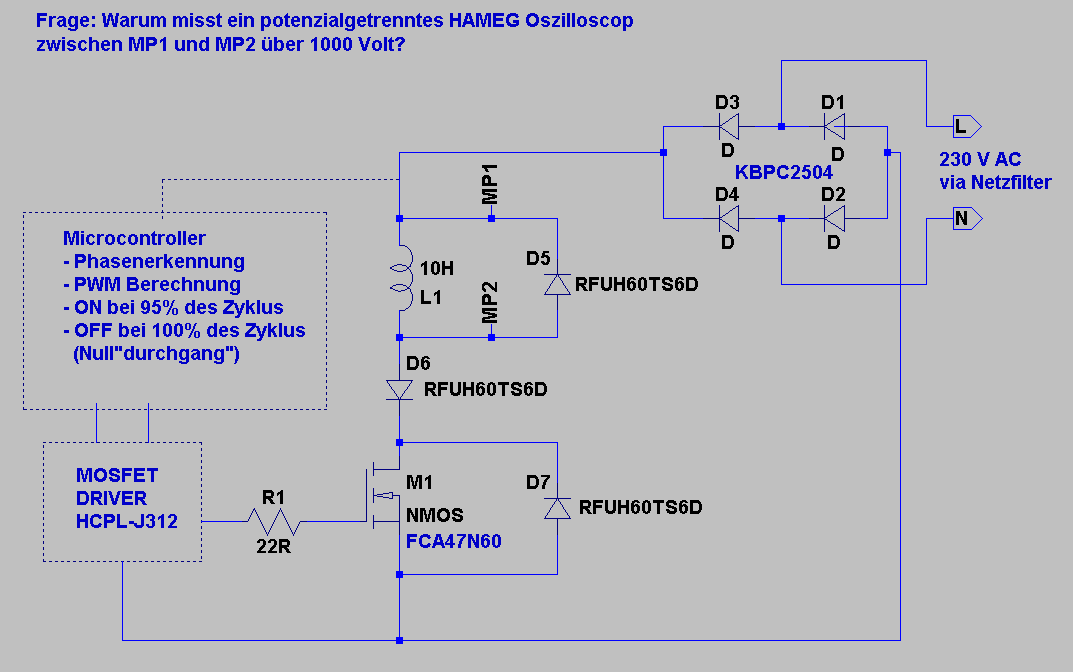

#4373180
Das sieht ja schonmal ganz anders aus. Auch wenn du betonst daß es nicht
um das Design geht, so ist das Design für solche Effekte maßgeblich.
Sowohl Schaltplan als auch Layout sind von großer Bedeutung.
Sorry, aber...
Als Analogie könnte man auch sagen: Mein selbstgebauter Turbodiesel
funktioniert nicht. Wieso? (Anbei ist ein Fragment einer Blaupause einer
Dampfmaschine, die so niemals hat funktionieren können.) Ich will aber
nicht darüber sprechen wie man es richtig macht, wie die Skizze aussieht
oder wie es tatsächlich aufgebaut ist.
Um deine "Grundsatzfrage" zu beantworten muß man grundsätzlich wissen
was du da wirklich exakt gebaut hast.
> Bei mir ist es aber so, dass ich ... die Spannung über der
Das liest sich etwas seltsam. Sollte das heißen:
"Ich erwarte an der Spule zu dem zeitpunkt 10-20 Volt, messe aber
1000-1200 Volt."
Was an der Spule anliegt ist dem Fet egal. Es geht darum was am Fet
anliegt. Dafür ist es entscheidend was da am FET und seinem Treiber als
"Masse" genutzt wird. Ich setze Masse in Anführungszeichen, weil das bei
Dir etwas durcheinander geht.
Ich nehme an du hast die Spannung an der Spule an MP1 und MP2 gemessen.
Ich habe den Verdacht, daß zwischen Source vom Fet und MP1 schon vor dem
Schalten eine hohe Spannung anliegt, welche du dann zwischen MP1 und MP2
mißt nachdem der Fet geschaltet hat.
Ist die Anbindung an deine Black Box isoliert / galvanisch getrennt
ausgeführt? Es geht darum ob noch IRGENDETWAS anderes an dieser "Masse"
hängt. Denn das ist keine Masse, sondern der Minuspol vom Gleichrichter.
Und irgendetwas muß da sein. Fet und Treiber funktionieren nicht ohne
weitere Bauteile.
Außerdem spielt besonders an dieser Stelle das Layout mit rein. Die
"Masseverbindung" zwischen Treiber und Fet sollte möglichst kurz sein
und darf nicht vom Laststrompfad belastet sein (Layout).
Es ist unklar ob das nun dein tatsächlicher Aufbau ist (Massive
Unterschiede zum Plan zuvor. Insgesamt etwas kruddelig. Welche Aufgabe
haben D6 und D7?). Ich könnte mir vorstellen daß du irgendwie,
insbesondere im Hinblick auf die Massefrage und die Dioden, es geschafft
hast den Gleichrichter als Spannungsvervielfacher zu betreiben.
OP #4373300
Danke Carsten - das sind mal fundierte Anmerkungen - da hat es gleich
schon mindestens einmal "Klick" gemacht. Du bringst mich auf die
richtige Fährte :-)
Mittlerweile stimme ich da voll zu!
Ist klar, "Masse" ist der Minus-Ausgang des Brückengleichrichters. Der
MOSFET Treiber + dessen VEE liegt dort entsprechend an.
Der uC ist aussen vor, da der MOSFET Treiber galv. trennt.
>dieser "Masse" hängt.
Ja, das ist schon klar, ist komoplett isoliert.
>Die "Masseverbindung" zwischen Treiber und Fet sollte möglichst kurz sein
Da haben wir schon mel den ersten Verdächtigen, das sind gut 5 Meter !!!
Ist örtlich nicht so einfach, aber darum kümmere ich mich auf jeden Fall
als Erstes. Hintergrund: Da auf den 5 Metern viel Elektrosmog ist,
wollte ich nicht das TTL zum Treibereingang über die 5 Meter schicken,
sondern den niederohmigen Ausgang....
Vielen Dank für den Hinweis!
Das passt schon so...
>Welche Aufgabe haben D6 und D7?)
D7 war vor D6 im Layout, um das zurückschwingen der Spule abzufangen.
Der MOSFET hat zwar selbst auch eine Diode, die externe D7 ist aber ca.
zehn mal schneller gewesen.
Als der MOSFET/IGBT Eimer dann voll war (15 versch. Typen), habe ich D6
hinzugefügt. Das war vor zehn Jahren, seit dem läuft das unter allen
Bedingungen einwandfrei (mehrfach) ?!!?!?!?!?!?
>z.B. falscher Teilerfaktor für den Tastkopf eingestellt.
Zum Thema Messen: Ich verwende einen 1KV Differenz-Tastkopf (1MHz) +
Trenntrafo vor dem Oszi. Bei der Messung bin ich immer mind. 3 Meter
entfernt ;-)
Interresant ist auch noch, das der Effekt mit zunehmendem Duty geringer
wird. Messfehler möchte ich erst einmal ausschließen, da ich bei 100%
Duty auf dem Oszi eine perfekte positive Sinus-Halbwelle mit 320V Peak
sehe. Nur bei 15% - 3% Duty tritt der Effekt massiv auf. Zur Erinnerung:
Ich mache "Phasen"-Anschnitt und nicht -Abschnitt.

Olaf B. schrieb:
> Guter Hinweis, die nächste Messung wird ein paar mehr Messpunkte
> haben...
Miss u.a. auch mal Gate-Source.
Wenn z.B. die Versorgung des Treibers ständig zusammenbricht, die
µC-Steuerung Mist macht oder die Leitung Treiber-Gate stark gestört
wird, kann es passieren daß der FET ständig ein- und ausschaltet. Dieses
ständige ein/aus verwandelt dann Deine Kombination aus FET und Spule in
einen Schaltregler.
...und Spannungsdifferenz auf der 5m langen Masseleitung?
Könnte man zur Gegenprobe Deine 5m-Anschlussleitung auf einige cm
verkürzen?
Evtl. wurde schlechter Massepunkt gewählt und bei hohem Strom Dein
MOSFET durch falsche Gatespannung gekillt?
Könnte man messen. Evtl. kommt die Spule zufällig in Resonanz durch
Deine MOSFET-Erregung? Dann wären höhere Spannungen durch resonante
Schwingungen durchaus eine weitere Idee um den MOSFET von hinten zu
killen.
Persönliche Seite #4373935
> killen.
Schaut euch doch die Schaltung an, wenn er den Transistor das erste mal
abschaltet muss der eigentlich kaputt gehen, da gibt es kein
Snubber-Network und auch sonst nichts was die Energie der Spule nach dem
Abschalten ableitet.
Das Ding muss einfach kaputt gehen, ich sehe keinen Grund weshalb dieses
Gebilde auch nur eine Sekunde lang funktionieren sollte.
Gast #4373956
Freilaufdiode.
Augen auf!
