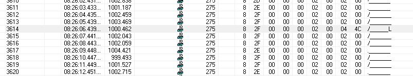

Und zwar verwende ich einen XC161CS mit dem ich zyklisch alle 1 sec über
die CAN ID 0x113 Nachrichten verschicke.
Wenn ich am CAN einen Can Analysator anschließe werden sporadisch in der
Message, 0x44C (4 x 0113) gesendet. In den Registern steht aber
eigentlich diese Information nicht drin

Hallo Lothar,
ich habe mir die Information welche im Register stehen ausgeben lassen.
MSGDRL180 = (short) 0x2e
MSGDRH180 = (short) 0x00
MSGDRL184 = (UCHAR) 0
MSGDRL184 |= (0xFF00 & (((UCHAR) 2) << 8));
MSGDRH184 = 4
Nach der Ausgabe über eine RS232 Schnittstelle stehen diese
Informationen im Register aber das Can Real zeigt mir das 0x044C
übertragen wird.
Wie du es auf dem Bild siehst.
